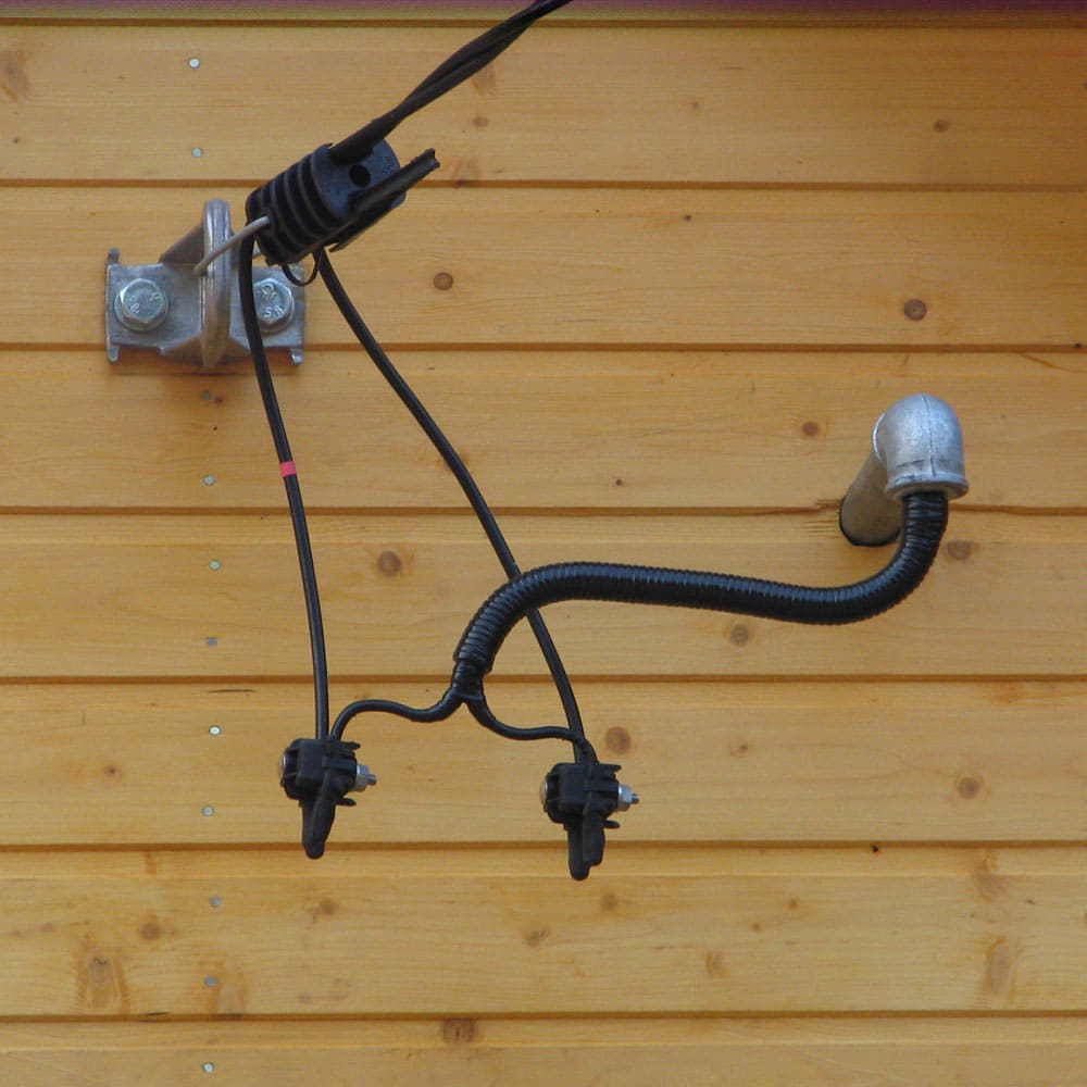

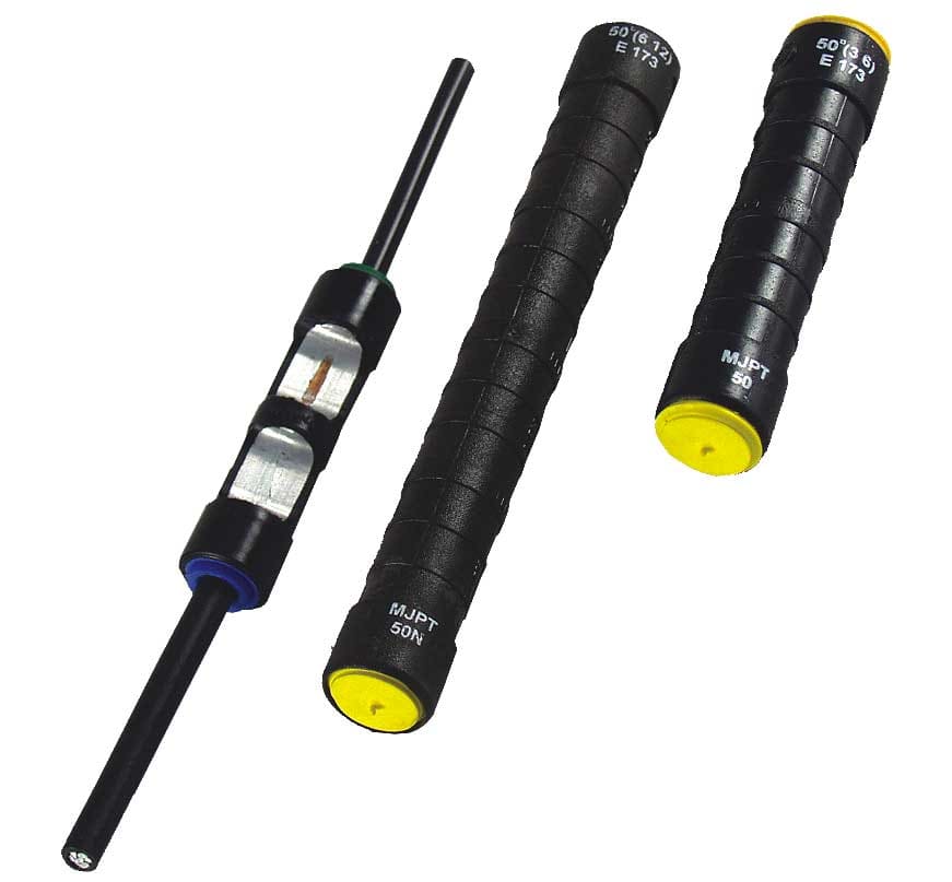

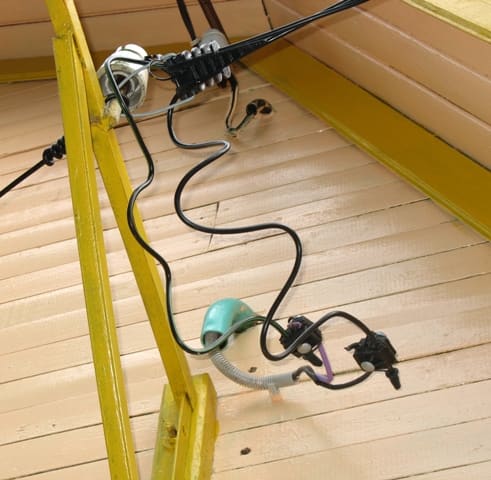

elalex писал(а):Источник цитаты 2.Как сети относятся к переходу с алюминия на медь до счетчика? В частности, с СИП? В частности, прямо на столбе? В частности, проводами ПВ в гибких УФ-стойких трубах для наружного монтажа, скажем LPE Kopos (при -25 - +90°C).
Отрицательно. Даже разговаривать не будут подобное выполнять на ВЛ. Спуск СИП до фасада знания, А там уже на усмотрение абонента. Переход на медь с помощью Гильз MJPT
или их аналоги.
Или с помощью ответвительных зажимов
Большинство выбирает второе.
elalex писал(а):Источник цитаты 3.Не знаю, сколько сможет прослужить LPE на тросу из-за непрерывных изгибов. Не встречался вариант безгалогенных жестких электромонтажных труб на тросу? Скажем, того же Копоса с -45 - +90°C, целые или кусками по 3м, вставляемыми друг в друга?
Нет,такое еще не видел. Трубу подвешенную на открытом воздухе. Идея не очень из за того, что в неё будет попадать вода(конденсат,дождь,снег). Если изоляция в такой среде лопнет или потрескается может привести к авариям и электротравмам если кто-то полезит для обслуживания.

Константин писал(а):Источник цитаты Даже разговаривать не будут подобное выполнять на ВЛ. Спуск СИП до фасада знания, А там уже на усмотрение абонента. Переход на медь
Сети не боятся воровства с ответвительных зажимов?
Константин писал(а):Источник цитаты в неё будет попадать вода(конденсат,дождь,снег)
Загерметизировать трубу с обоих концов - проблема?

elalex писал(а):Источник цитаты Сети не боятся воровства с ответвительных зажимов?
Они обязательно должны быть установлены на фасаде здания, визуально должны быть видны и доступны для осмотра для пресечения незаконных подключений инспекторами энергонадзора.
Выглядит это так
