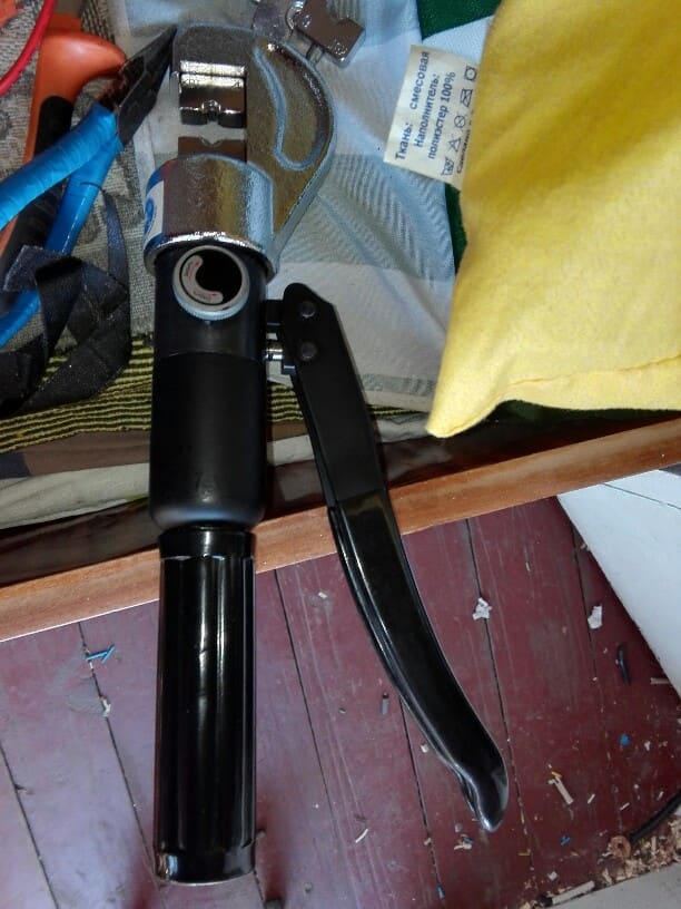

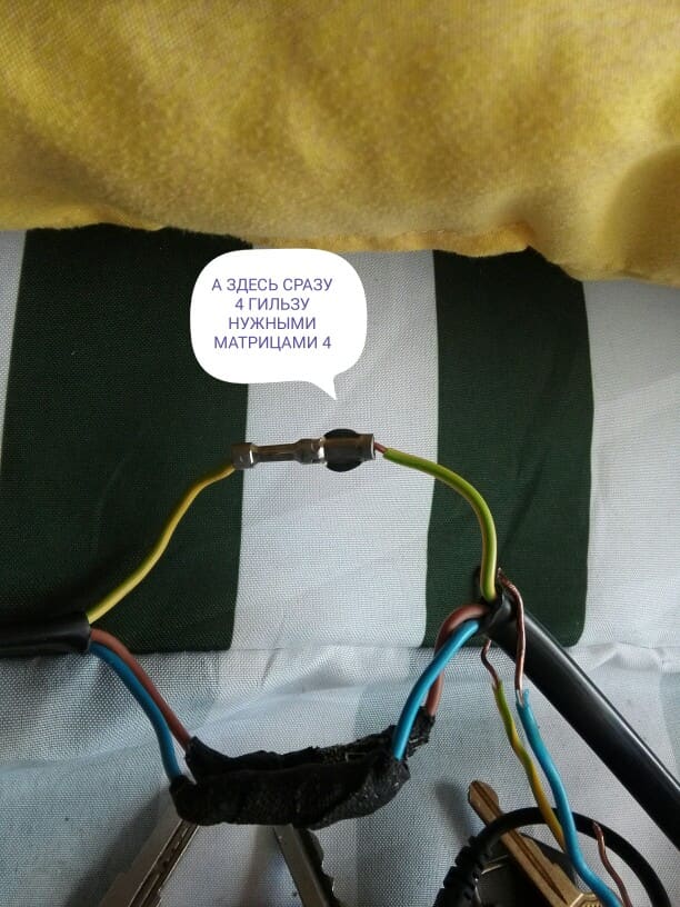

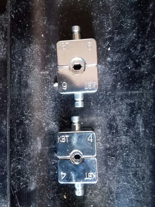

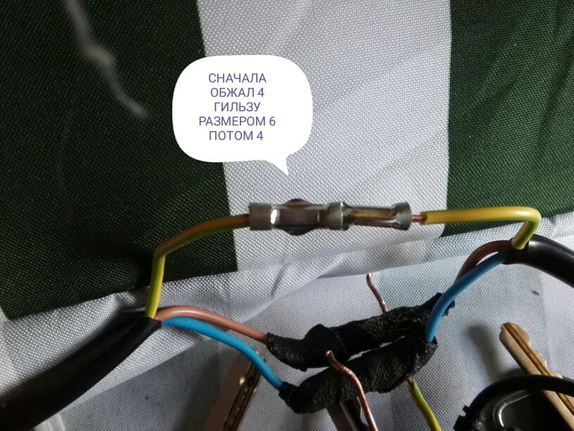

Ох это КВТ ! Так и ругаю их. Хотя это не только они. Матрицы вложены в пресс неправильные, а за правильные плати немало еще. Бизнес так сказать на электриках. Константин посоветовал сначала обжать размером побрльше, помагает спасибо, но не совсем, уши конечно поменьше но остаются, матрицы вложенные с прессом приплюснутого шестиугольника. Уши приходится каждый раз стачивать напильником.

Во за что люблю обжим точкой. Никакого облоя :yes:

A.Li писал(а):Источник цитаты Ох это КВТ
Чувствуется правда разница между дорогим инструментом и дешевым? Как думаете почему?
Когда я первый раз себе покупал пресс то у меня возникал вопрос в чем разница и почему так отличается ценник. Не могу припомнить уже какой фирмы я смотрел гидравлический пресс но предложения было 2 пресс НА 120кв.мм стоил около 5тыс окрашенный в желтый цвет и с блестящими матрицами. А второй этой же фирмы окрашенный вроде в темно синий на 120кв.мм с матрицами черного монохромного цвета и стоимость его была 8тыс. Разглядывая вокруг до около разницы я не видел кроме цветов.Вес тотже так как оба инструмента из одного и тогоже материала. Да и продавец на такие вопросы мне внятно ничего не отвечал. А разница то была это я патом узнал, что в самих матрицах. Что вот эти блестяшки усредненные в комплекте с ним. А на дорогом стандарта DIN/КВТ.

A.Li писал(а):Источник цитаты Ох это КВТ ! Так и ругаю их. Хотя это не только они. Матрицы вложены в пресс неправильные, а за правильные плати немало еще. Бизнес так сказать на электриках. Константин посоветовал сначала обжать размером побрльше, помагает спасибо, но не совсем, уши конечно поменьше но остаются, матрицы вложенные с прессом приплюснутого шестиугольника. Уши приходится каждый раз стачивать напильником.
Просто матрицы у пресса стандарта DIN, а гильзы используете ГОСТ. Вот и все проблемы. Используйте матрицы DIN с гильзами DIN. Ну и контролируйте процесс опрессовки

Сообщение tupos » 09 окт 2018, 17:47
Да и про соединение. Кабели малого сечения удобнее соединять просунув жилы с одной стороны гильзы, гильза выбирается на сечение больше

Сообщение A.Li » 09 окт 2018, 20:47
ПАВ писал(а):Источник цитаты Все понимаю- у электрика Х сотня точек в день, пресс таки нужен. Но на кой он дома, не профи, один раз в 30 лет? Нельзя обойтись иными методами?
Возможно Вы правы, уж слишком увлёкся качественным соединением. Начитался всего. Например, для качественного разрешённого Правилами соединения 5 жил 2.5кв. (в розетках квартиры) был выбор или сварка или опрессовка. Дешевле и проще второе. К монтажу электрики квартиры плюсуйте электрику двух гаражей и дачи. Хоть и раз в 30 лет. Для розеток с современными мощными бытовыми приборами принимаю только или сварку или опрессовку, остальное для освещения. Может и перестраховываюсь. Как Elalex говорит флегматик.

tupos писал(а):Источник цитаты гильзы используете ГОСТ
Какие есть в магазе штучно такие и покупаю. А какого стандарта на них не написано и продавцы не знают. Нашёл на сайте ЭТМ конкретно гильзы стандарта ДИН но только под заказ и коробками по 100 шт. Не знал при заказе пресса что такая билиберда и неразбериха с гильзами и матрицами. Лучше бы купил дешевле ручной пресс точкой. А то начитался про лучший обжим шестигранником.

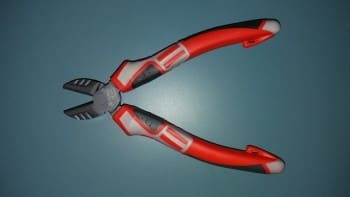

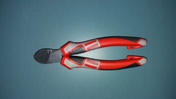

Бокорезы Шток 160 мм 08104.
Тупые. Просто тупые. ВВГ 3*2,5 для них непосильная задача. Один провод 2,5 квадрата, двумя руками с трудом еще возможно перекусить.
Больше никаких экспериментов с дешёвой хренью :negative:

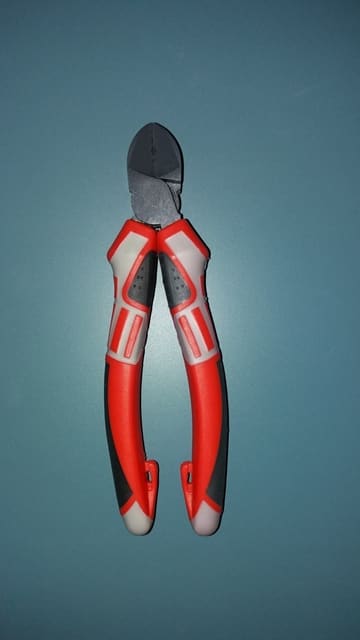

Сообщение Rumato » 22 авг 2019, 23:06
После неудачного опыта со ШТОК, было решено обратиться к нашим юго-восточным братьям.
Решил купить копию NWS, потому что... просто решил.
Забрал сегодня, толком не работал, однопроволочные жилы кусает влёт, вплоть до шестёрки. ВВГ 3*2,5 перерубает замечательно. Тяжёлые. Если в другую руку взять тот же ШТОК 160 мм, то китаец раза в 2 тяжелее.
Эффекта вау нет, просто хорошие бокорезы, как в моей памяти и отложилось.
Итог. Буду в будущем заказывать всё на али, задолбало расстраиваться из-за "отечественных" производителей.

Сообщение tupos » 04 сен 2019, 09:39
Rumato, Шток же тоже из поднебесной
Rumato
Сообщения: 739
Репутация: 107
Откуда: Щелково МО
Ручной инструмент
Сообщение Rumato » 04 сен 2019, 16:20
tupos,
Это имеет какое то значение?
Меня интересует качество, а не географическое расположение производителя.
