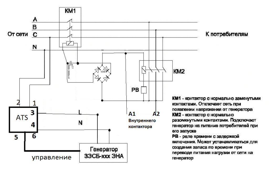

TOPMO3 писал(а):Источник цитаты Вот пока предлагаю, на обсуждение, вариант (2) с питанием полностью от генератора.
Алгоритм работы:
Сеть пропала:
1. РПс - отпал - своими контактами разрешает работу АвоЗапуска и КМ2
2. Генератор заводится (работа ATS)
3. При появлении напряжения от генератора, включается РПг - замыкается его контакт
4. Включается КМ1 и с его разрешения КМ2
5. Питание нагрузки от генератора.
Появилась сеть:
1. Включается РПс
2. размыкаются контакты РПс, в цепи КМ2 и зажигания генератора (генератор вращается по инерции)
3. КМ2 отпадывает
4. После пропадания напряжения от генератора (работа по инерции - после выключения зажигания) - отпадывает КМ1.
5. Питание нагрузки от сети.
Потребуется разобраться со схемой автозапуска, чтобы узнать где брать сигналы для АВР.
Просьба сфотографировать плату ATS ... со стороны деталей и со стороны печатных дорожек.
На фотографиях не должны заслоняться детали и дорожки (провода или еще что) ... по фотографиям нарисуем схему ATS.
Чем быстрее они будут тем быстрее результат.
з.ы... может будут замечания по схеме ... жду. :smile:
РПс, РПг, Это?:) А вариант с запиткой катушки КМ1 через 4й полюс КМ2, и подключить их вместо внутреннего без лишней приблуды не проще?
Так совсем маленькая вероятность КЗ, если подадут напряжение линии, именно в момент сработки...
Как Вам?
Или какие есть пускатели от 60А вместо встроенного? 3НЗ+3НО может с дополнительными надставками, хз как они называются... и им одним обойтись? Может так и надежней будет?

quick13 писал(а):Источник цитатыРПс, РПг, Это?:)
Это релюшки, которые контролируют наличие или отсутствие напряжения в сети (РПс) и на выходе генератора (РПг) ... в зависимости от их наличия, схема переключается, в соответствии алгоритма.
Как Вам?

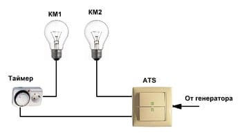

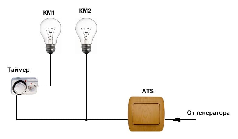

Ни как ... что с реле времени (задержки), что с дополнительными контактами, результат будет один - КЗ ... я уж устал Вам объяснять, что нельзя питать контакторы одним проводом.
Вот попробуйте понять с такой схемой.
Одна лампа подключена через таймер (задержка) ... задумано ... что лампа (КМ1) выключится позже лампы (КМ2).
Но когда выключите выключатель (ATS) ... обе лампочки потухнут одновременно ... как думаете почему?

Предположим, что я Вам поверил (что Вы "чайник" в электрике) ... объясняю.
Таймер (реле времени) - это тот же выключатель (только с задержкой размыкания его контактов) ... после выключения ATS - Таймер начинает отсчет и в конце разомкнет контакты ... но смысл от этих контактов ... на проводе напряжение исчезло раньше (ATS отключил), т.е. КМ1 уже отключен был. :yes:
Управление лампами должно быть раздельным ...

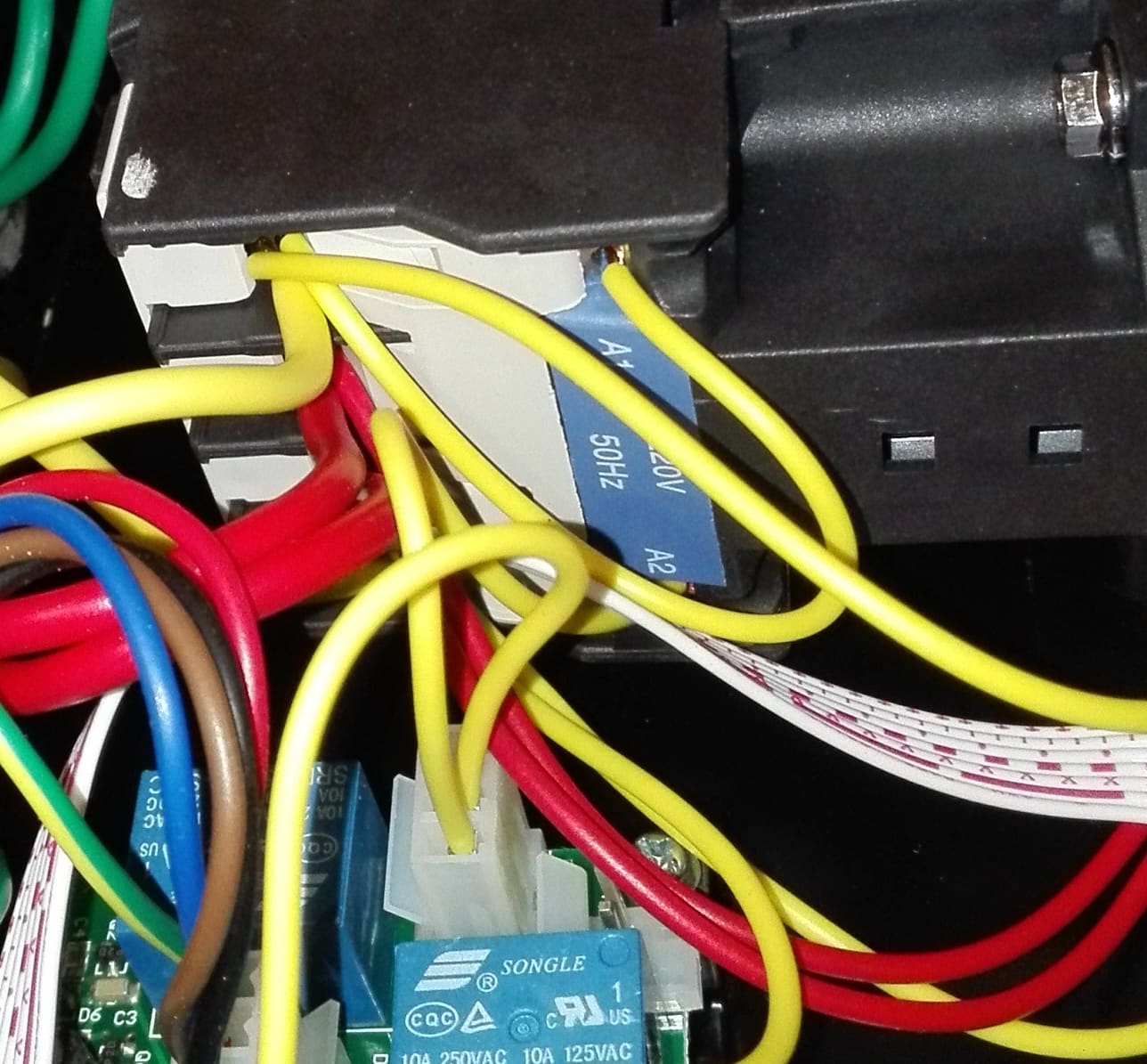

Да вот они А1 и А2. Может для управления использовать только их? Еще увидеть бы в живую эти РП, это поляризационное реле? Какие именно рекомендуете?

quick13 писал(а):Источник цитатыДа вот они А1 и А2. Может для управления использовать только их?
А вы знаете, в какой момент пропадает сигнал с А1?
Если он пропадает по команде электроники (при работающем генераторе) ... можно его использовать для управления КМ2. Если пропадает по причине останова генератора ... то для КМ1.

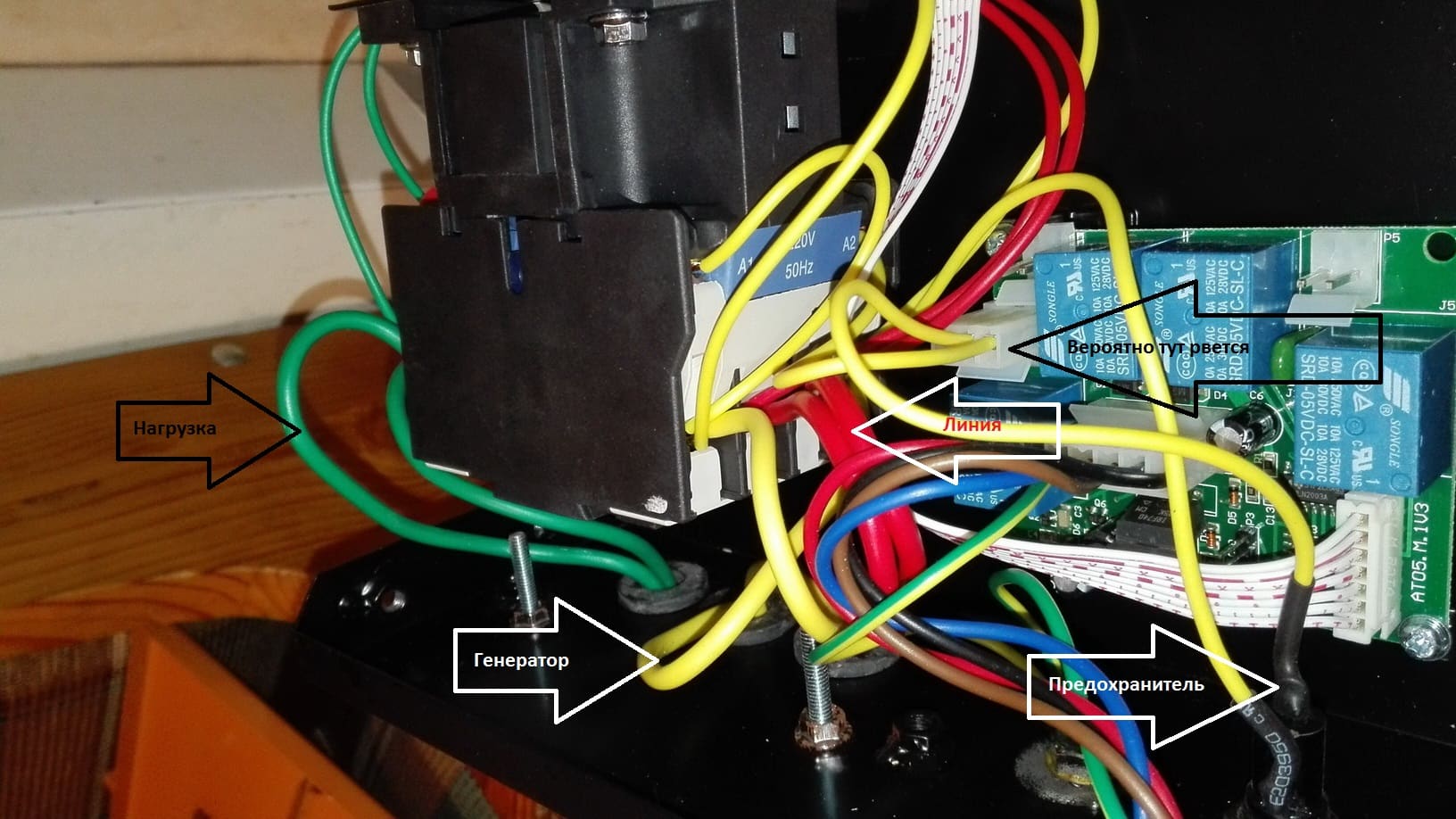

У меня была идея использовать реле, установленные на плате ... мне нужны фото платы, чтобы нарисовать схему.

TOPMO3 писал(а):Источник цитаты А вы знаете, в какой момент пропадает сигнал с А1?
Судя по переходу на сеть (на видео, без затухания и мигания лампы) от электроники.
А1 идет прямиком от генератора, а вот А2 похоже рвется электроникой.

Вы фото платы, с двух сторон не будете делать?
Один из них фаза, второй нуль ... схема платы нужна ... чтобы не гадать.

От Вас просят фото платы ... Вы витаете хрен где, подбираете ху-знает что.
Была бы Ваша станция, согласно описанию, на двух контакторах ... задача давно была бы решена.
Сейчас требуются фото, чтобы прикинуть по схеме, что можно сделать.
