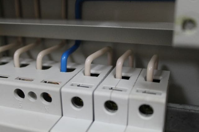

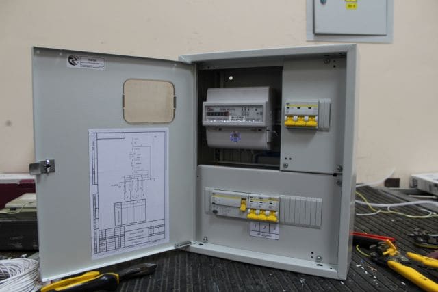

Извините за задержку, вот фото моей работы

Сообщение ПАВ » 21 авг 2015, 16:54
Красава, но не права...В угол, на пересдачу- на выбор. :mrgreen:

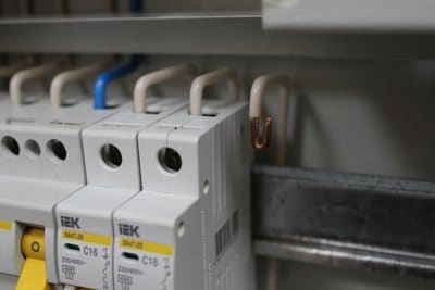

Несоблюдение радиуса изгиба провода
Сообщение tupos » 21 авг 2015, 17:13
Вот еще

ПАВ, я требую пояснений
Сообщение ПАВ » 21 авг 2015, 17:26
Говорите по-научному- "требую сатисфакции!" :D Какие еще пояснения, если вы нарушили каноны и не выдержали радиусы по ТУ?
А если по-серьезному, я всегда одиночные проводники, как на фото, под винт на гребенке и не только, стараюсь складывать вдвое, все меньше подрезает провод винтом.
Сообщение tupos » 21 авг 2015, 18:20
ПАВ, ну винтом провод не подрежет - так у автомата иная конструкция зажима, а вот площадь контакта увеличивается. А по поводу радиусов, я выше в теме все объяснил, такой монтаж криминалом не считаю, главное повторно не разгибать. Служит десятилетиями. Кроме того, модульную аппаратуру иначе и не "обвязать"

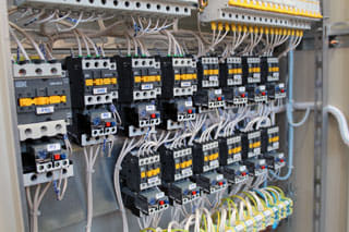

Сообщение tupos » 21 авг 2015, 18:41

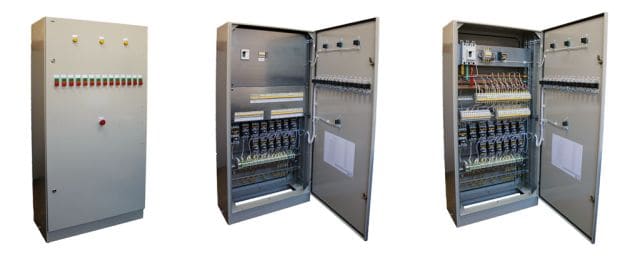

Вот еще недавно изготовленное мною изделие: шкаф управления 14 электродвигателями. На вводе установлено реле РНПП-311, которое контролирует параметры сети. Шкаф имеет размеры, мм 1600х800х400

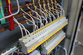

Сообщение tupos » 21 авг 2015, 19:08
И поближе

Все автоматы, установленные в силовой цепи контактора с хар-кой D, в цепи управления с хар-кой С 1А
Сообщение Андрей Ingener » 21 авг 2015, 20:20
А че все на иэке то?
И расцветка проводов отходящих от шин не помешала бы!
Можно конечно внести кое какие корректировки в сборке, но в целом не плохо
Сообщение tupos » 21 авг 2015, 20:50
Андрей Ingener писал(а):Источник цитаты Можно конечно внести кое какие корректировки в сборке
Например?

Сообщение Андрей Ingener » 22 авг 2015, 03:38
Перфорированный кабель канал, его можно и на дверца использовать, а то со временем площадки отлетят
Сообщение tupos » 22 авг 2015, 05:28
Андрей Ingener писал(а):Источник цитаты его
Хех, площадки не отлетят, так как это не возможно - они приклепаны. Используем АВВ. Жгут DKC. Жгутом очень компактно получается, кабель-каналом представленный щит не сделать и опять же внутри нужно провода нужно упорядочивать.

Сообщение mastervictor » 22 авг 2015, 07:31
Андрей Ingener писал(а):Источник цитаты И расцветка проводов отходящих от шин не помешала бы!
Поддержу!
Сообщение tupos » 22 авг 2015, 10:27
Андрей Ingener писал(а):Источник цитаты А че все на иэке то?
Сила привычки, да и качество изготовления устраивает, у них выше, чем, например, у ЭКФ. Функции аппараты свои выполняют, срок службы достаточный. Что еще нужно? Кстати и шкаф тоже иековский - ШМП 16.8.4. Из недостатков данного шкафа можно отметить следующее: толщина уголков и панелей всего 1,5 мм с большим кол-вом установленного оборудования они прогибаются и вибрируют. Вот у этого шкафа панель с контакторами усиливали 2-мм уголком. Так что производителю нужнго задуматься хотя бы о 2-х мм стали или вовсе 3 мм. Но цена, конечно возрастет.
По поводу расцветки проводов от шин - сделать конечно можно. Главное что сделано - цепи управления промаркированы начало-конец.
