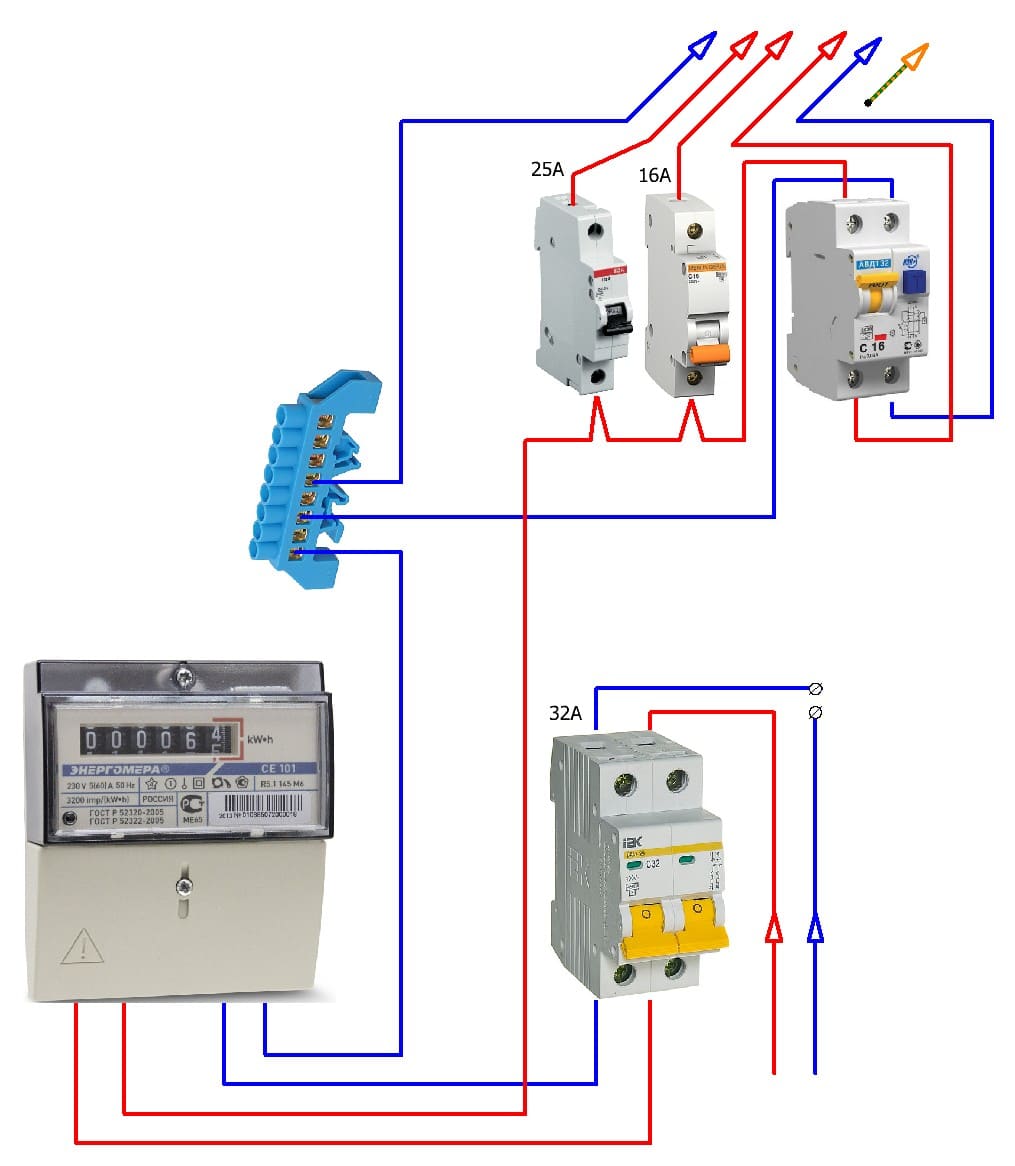

Сообщение Миша Белый » 15 янв 2017, 13:09
прокинул провод и раскидал связку чтоб на фото видно было что куда (нижний счётчик мой)
что то я запутался что к чему соединять, там где жёлтые вопросики подскажите...

Сообщение Восток » 15 янв 2017, 14:11
Миша Белый
Что нужно вас сделать.
1. Слева от верхнего бокса с автоматов поставить нулевую колодку на дин рейку.
2. Отходящий ноль от счетчика посадить на нулевую колодку ( Т.Е откусить от ваш провод идущий со счетчика от болтового соединения, соседский провод оставить как есть.
3. Отходящий ноль на квартиру , посадить на нулевую колодку. ( Т.Е вверху слева сидит два провода под одним болтом, ваш провод белый , соседский синий, вот белый провод откусите и посадите на нулевую колодку.)
4. Кабель от плиты , ноль и фазу посадите как показано на вашем последнем фото. Третий РЕ проводник просто заизолируйте, и оставьте так ни куда его не садите.
5. С нулевой колодки приведите ноль на ДИФ автомат.

Восток писал(а):Источник цитаты 1. Слева от верхнего бокса с автоматов поставить нулевую колодку на дин рейку.
а с нулевой колодки кинуть провод на щиток?

Сообщение ПАВ » 15 янв 2017, 17:00
Миша Белый, читайте внимательно, не там такого! Со щитка пойдет провод заземления, сделать отдельно точку болт/гайка и никаких проводов больше. Ноль после СЭ уже со щитком попрощался.

Сообщение Миша Белый » 16 янв 2017, 07:35
Объясните почему у нас после счётчика N провод соединён не сразу с N проводом квартиры, а оба прикручены к щитку?
Подключение электроплиты 3,5 (кВт)
Сообщение TOPMO3 » 16 янв 2017, 09:10
Миша Белый писал(а):Источник цитаты Объясните почему у нас после счётчика N провод соединён не сразу с N проводом квартиры, а оба прикручены к щитку?
В Вашем случае, корпус щитка работает нулевой шинкой.
При таком подключении нуля ... вводной автомат мог быть и однополюсным.

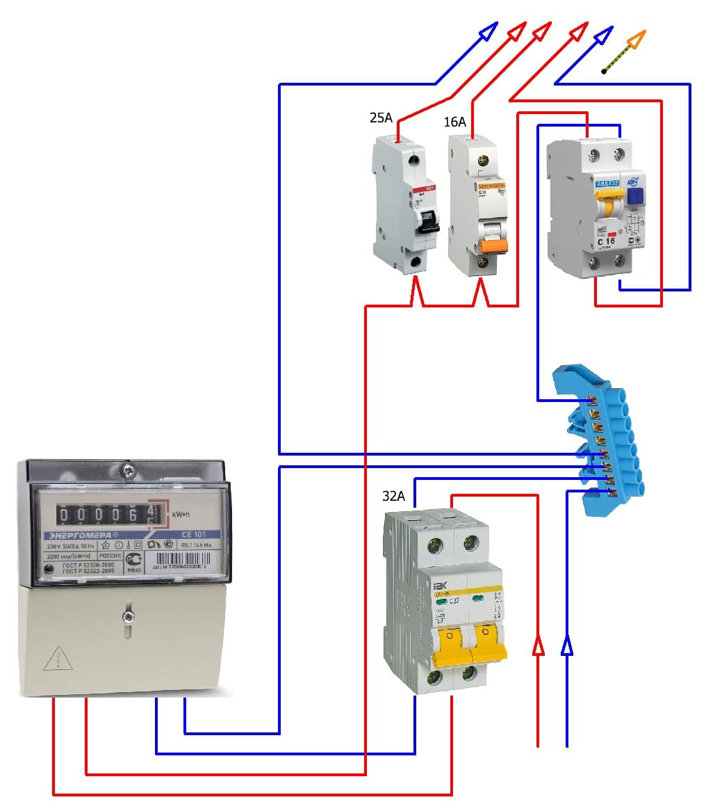

Сообщение Миша Белый » 16 янв 2017, 10:13
TOPMO3 писал(а):Источник цитаты В Вашем случае, корпус щитка работает нулевой шинкой.
понятно, в вашей схеме вроде всё сходится и логично, а в моей https://cloud.mail.ru/public/NE7V/e38HfinmS
не соответствует подключение нижних двух N проводов в нулевой шине (от вводного автомата и входящий N провод), мне их оставить на щитке как есть или же всё таки кинуть на нулевую шину как на вашей схеме?

Сообщение Восток » 16 янв 2017, 10:32
Миша Белый писал(а):Источник цитаты понятно, в вашей схеме вроде всё сходится и логично, а в моей
Нет не все логически при отключении питания перед счетчиком, должен разрываться как нулевой , так и фазный проводник.
Схему подправил.

Сообщение TOPMO3 » 16 янв 2017, 16:55
Восток писал(а):Источник цитатыНет не все логически при отключении питания перед счетчиком, должен разрываться как нулевой , так и фазный проводник.
Схему подправил.
Вы конечно правильно поправили, но не учли, что он живет не один на этаже ... предлагаете соседу дать доступ до своего автомата?

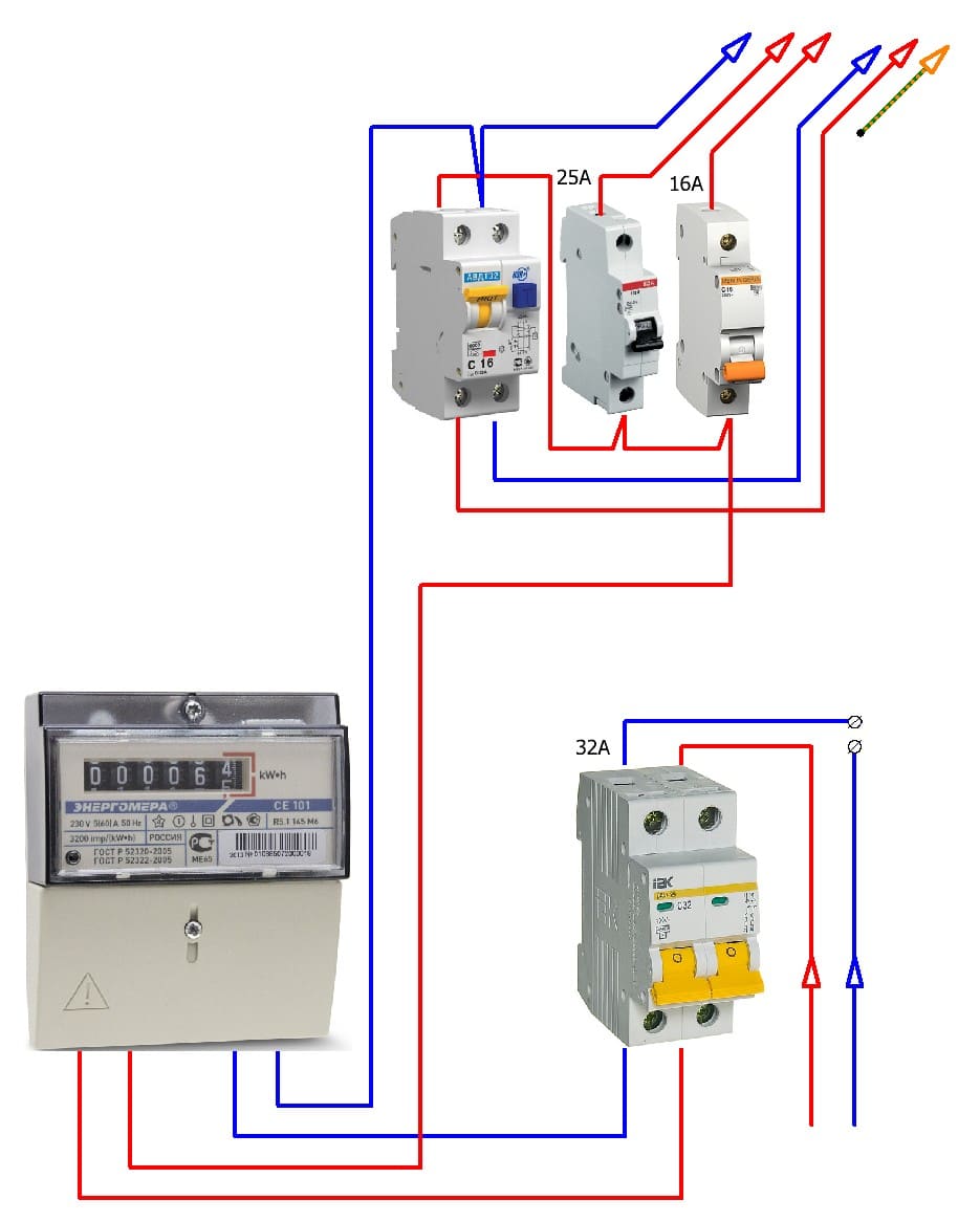

Мне кажется лучше стояковый не трогать, а выходящий из счетчика подключить к нулевой шинке (изолированной от корпуса щитка) ... и тама распределять.
Сообщение TOPMO3 » 16 янв 2017, 17:10
Можно вообще обойтись без шинки ... с счетчика на диф.

Сообщение Восток » 16 янв 2017, 17:13
TOPMO3 писал(а):Источник цитаты Вы конечно правильно поправили, но не учли, что он живет не один на этаже ... предлагаете соседу дать доступ до своего автомата?
Нет так каждый счетчик питается от своего нуля. Справа стоит шинка на которой прикручен один провод нуля стояка а вот чуть выше сидят два провода под одним болтом,это и есть нули для каждой квартиры которые идут сначала на автомат.
На второй квартире есть автомах 2-х полюсник перед счетчиком, а вот после счетчика автоматов на ворую квартиру нет в щитке. Или они стоят в квартире или их вообще нет ( это так к слову).
Т.Е у каждого потребителя свой ноль.
TOPMO3 писал(а):Источник цитаты Можно вообще обойтись без шинки ... с счетчика на диф.
Можно но лучше шинку, там и так нули подгорали.
