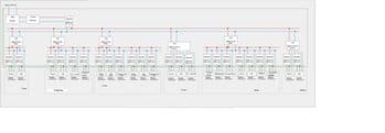

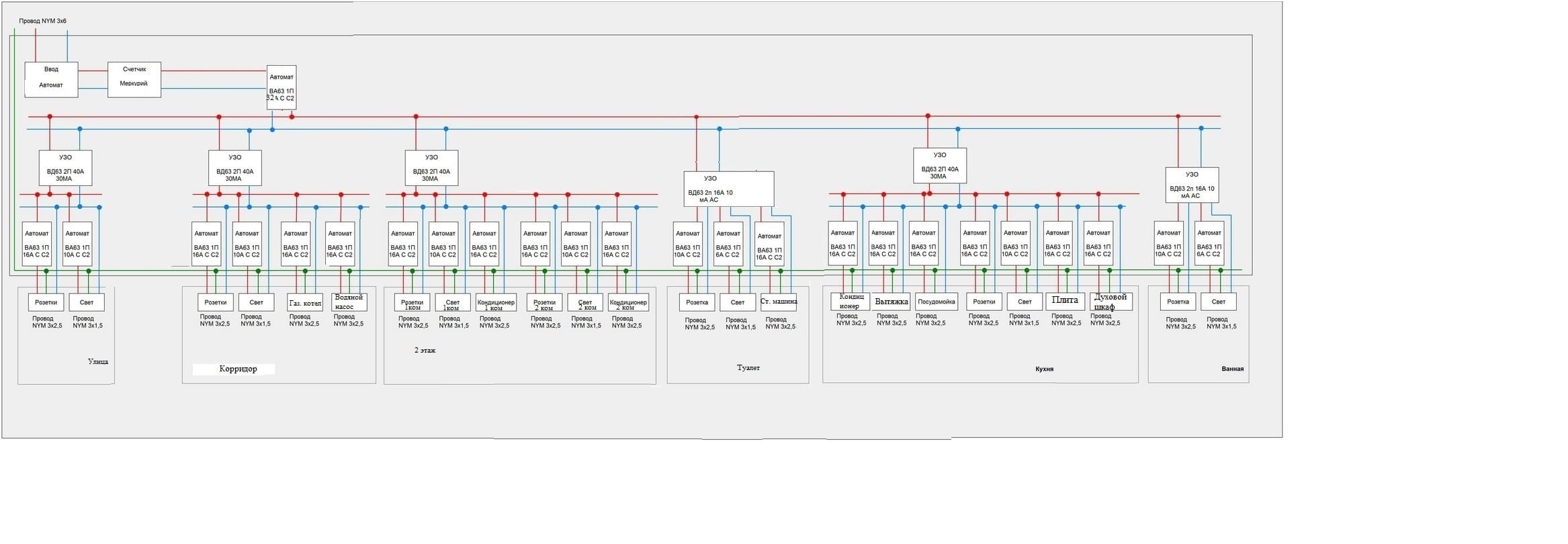

)IliaBkmz писал(а):Источник цитаты И еще вопрос, стоит ли все поделить на комнаты?
IliaBkmz писал(а):Источник цитаты Не могу понять - на что отталкиваться при выборе количества УЗО и автоматов.
Константин писал(а):Источник цитаты Скажите расчетную мощность на ваш РЩ. Это суммарная мощность потребителей которые вы сможете подключит от вашего РЩ. При этом учитывайте все. Приборы подключенные к розеточной группе,освещения и доп устройства в виде кондиционеров,приточной системы вентиляции и т.д. Тогда можно будет порекомендовать вам провод или кабель необходимого сечения.
IliaBkmz писал(а):Источник цитаты Задача: сделать элетропроводку по дому 7 на 7 в два этажа.

elalex писал(а):Источник цитаты IliaBkmz:
1.Вводной автомат выбирать умеете?
2.Какая будет система заземления?
3.Зачем переносить вводной щиток?
4.Подземный кабель в дом вполне может быть 2–жильным в пластиковой трубе.
IliaBkmz писал(а):Источник цитаты Извиняюсь - 6на 5 зачем если у меня одна фаза?
IliaBkmz писал(а):Источник цитаты Новый ввод - будет совсем с другой стороны дома.
