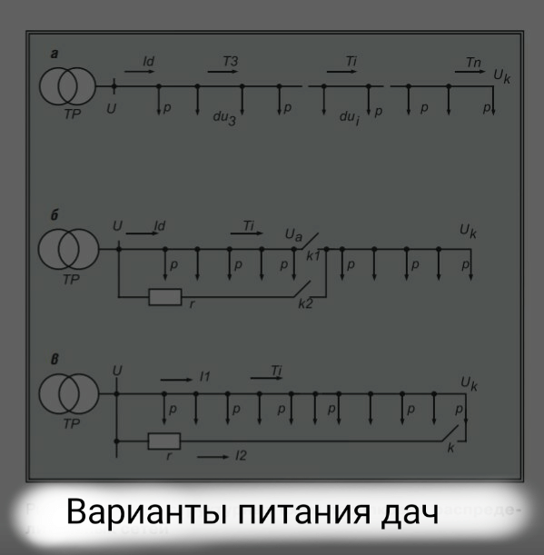

Сообщение elalex » 31 авг 2017, 06:28
Леопольд, специально для вас нашлись варианты схемы электроснабжения дач (вложение).
Вариант а - 1 цепочка.
Вариант б - с делением цепочки пополам. Минимальные потери и максимальное качество электроэнергии.
Вариант в - кольцевое питание.
