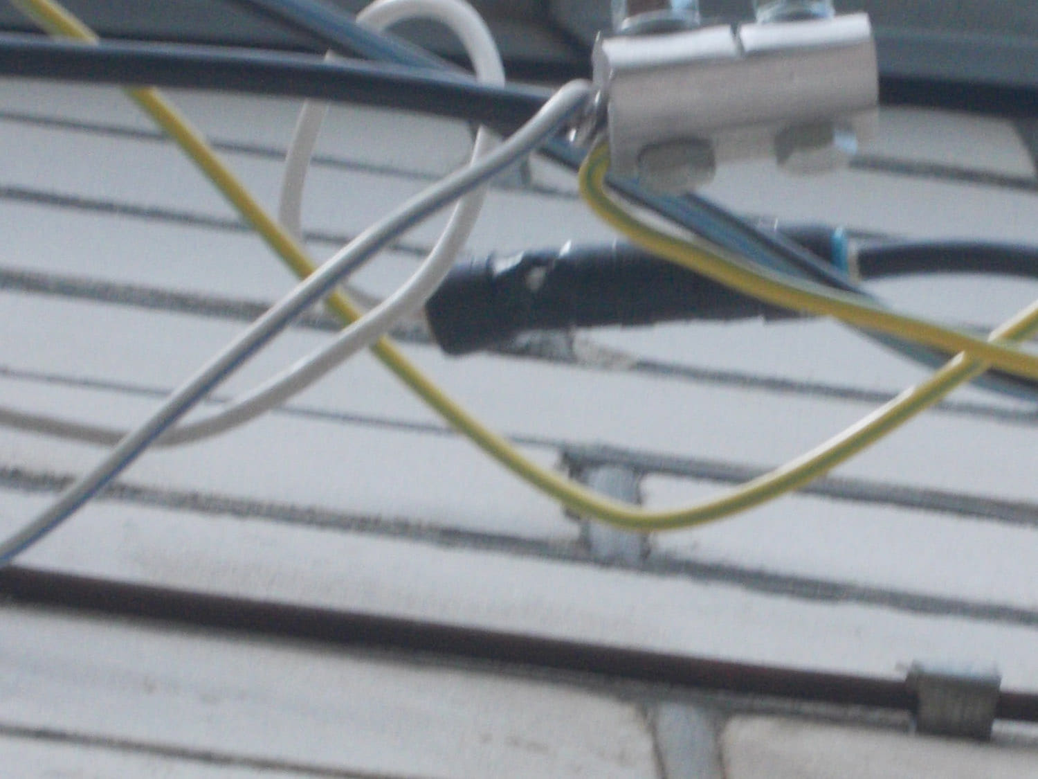

как отличить одноцветные провода
Сообщение Елена К. » 13 май 2017, 15:55
тогда в чём секрет есть повторка на вводе не пропадает напряжение при включении принтера нет пропадает?

может плохой контакт или перепутан нуль вл с заземлением

при подключении повторного заземления на вводе проблема пропала, теперь нет смысла что то включать ,но это не решило проблему . Я не знаю как проверить где ноль а где земля когда жилы одного цвета . Не знаю .

Елена К. Не нужно что то мудрить, находить, а тем более сейчас познавать азы электротехники.
Поступите проще. Вызовите опытного электрика, поставьте ему задачу. И вам все сделают как нужно.
А Именно есть такой метод как прозвонка поводов, с помощю которой определяются провода.
Вот вам электрик все определит, соберет схему, соблюдая нормы соединения проводов.

Елена К., У вас нуль на вводе пропал, функции нуля выполняет заземление

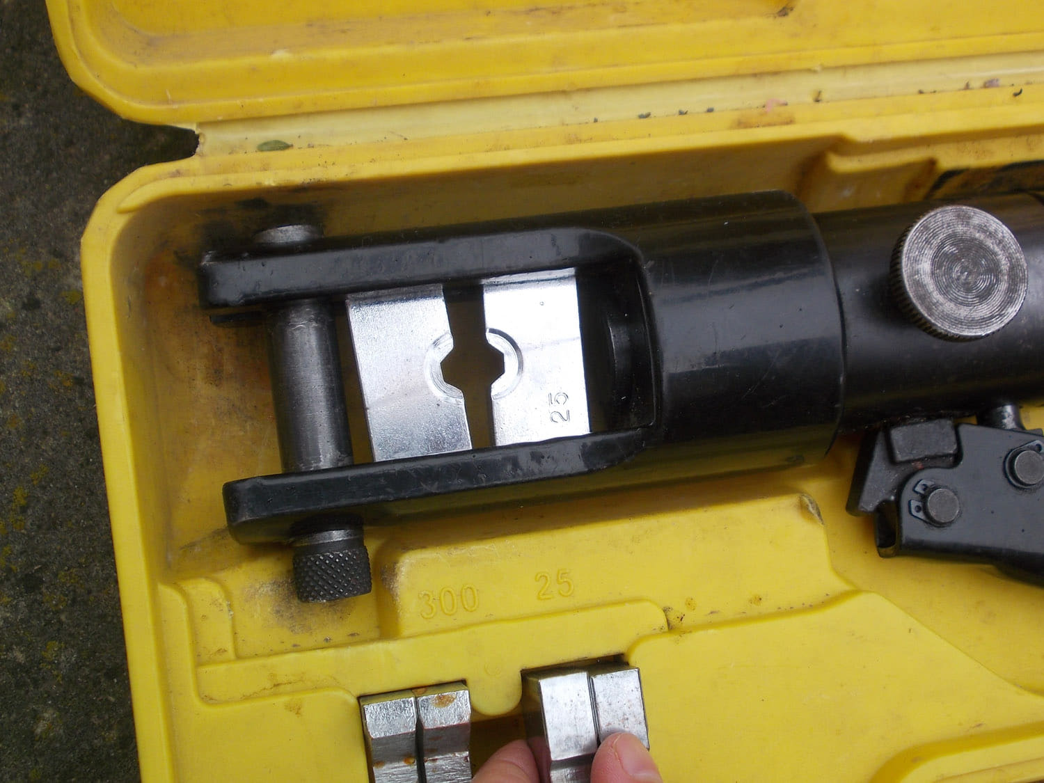

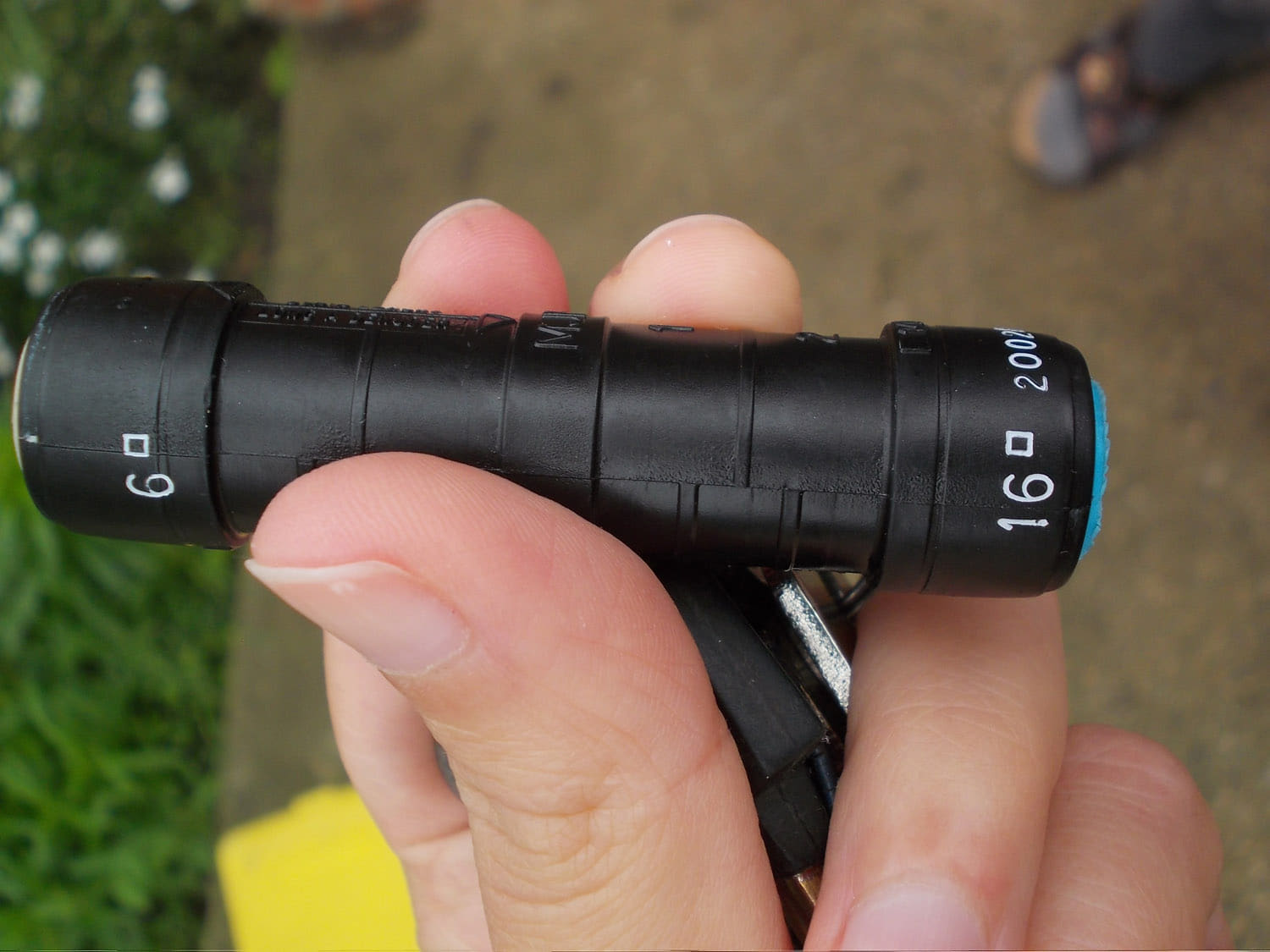

соединение гильзой сип
Сообщение Елена К. » 23 май 2017, 19:40
посмотрите можно ли было гильзу MJPB 06-16 опрессовывать вставкой на 25 как на фото?
MJPB 06-16
посмотрите на гильзе вмятины после соединения это нормально ?

Проблемы с однофазным вводом в дом
Сообщение tupos » 24 май 2017, 05:00
Елена К., Можно, с СИП нормально, а вот с медью ненормально. В вашем случае вполне бы сгодились сжимы У733.
Еще вариант - на жилы СИП устанавливаются зажимы ПА 1-1, медные проводники опрессовываются медно-лужеными наконечниками и присоединяются к болтам зажимов ПА 1-1.
Пущай переделывают

Сообщение mastervictor » 24 май 2017, 08:29
Елена К. писал(а):Источник цитаты посмотрите можно ли было гильзу MJPB 06-16 опрессовывать вставкой на 25 как на фото?
Данная изделия,пресуются спецматрицей,но за не имением их,мы используем 70-ую,до 50кв.мм провода,выше 90-ую,что примерно соответствует №1 и 2 по матрицам СИП.
Елена К. писал(а):Источник цитаты посмотрите на гильзе вмятины после соединения это нормально ?
Ненормально,но если изоляция не нарушена,пусть стоят.

забыла написать у меня сип соединяется не с медным а с алюминием. Почему вмятины на гильзе на 16 с одного конца и на 6 с другого если они использовали матрицу на 25 ?

Сообщение mastervictor » 24 май 2017, 13:41
Похоже вопрос не ко мне,я то объяснял!

изоляция нарушена . фазный проводник . Что делать ? просить заново ? как должны опрессовать что бы не нарушить изоляции и не недожать? что такое пуансон ? как его применяют ? его применяют для опрессовки этих гильз или только матрица как номер гильзы?

Сообщение Елена К. » 26 май 2017, 17:39
какой матрицей прессовать гильзу MJPВ 16-6 Simel ? на гильзе указана матрица Е 140 - но как она может прессовать конец гильзы на 16 и на 6 ?

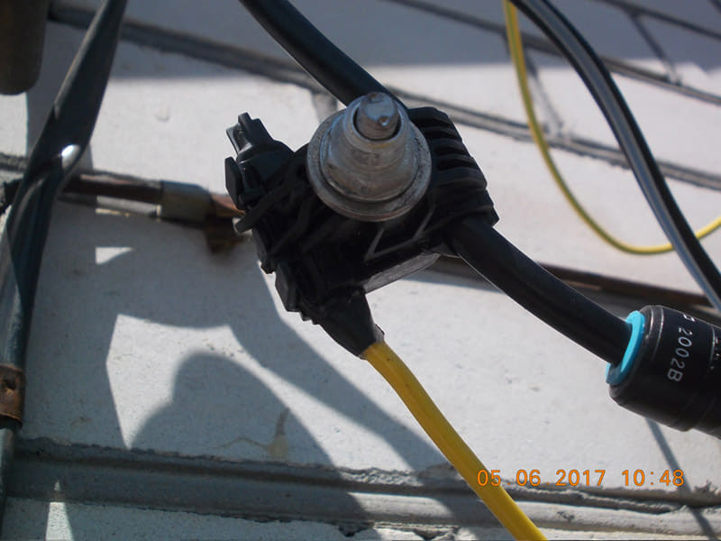

проверка соединения прокалывающего зажима
Сообщение Елена К. » 06 июн 2017, 00:45
сип нулевой с заземлением соединили прокалывающим зажимом скажите как проверить что есть в месте прокола ? фото соединения
