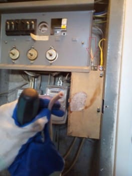

Rumato писал(а):Источник цитаты Нет в этом щите никакого PEN и никогда не было. Не вздумайте РЕ никуда подключать.
Вот те здрасте. И что это за провод ?
Да, очень странно, когда гуру - болт на дне щита справа и PEN - не видят вплотную.

A.Li писал(а):Источник цитаты На болт пришел алюм 5,3кв.мм., как и фазный (замерял). Раньше что, не делали СУП , раз недостаточное сечение ? И что случится, если сделаю СУП ? Автомат или УЗО вырубит не дав нагреться проводу.
Вот именно что делали. Вот это технократическую порнографию видишь внимательно? Вот тот провод АПВ 6 был когда то проводом РЕ, а не N как его сейчас вы эксплуатируете.
Когда то сеть питания была не твои привычные 220в по фазе. А 110в. В квартуру попадоло 2 фазы по 110в. Чтобы получить 220в. Как только поменяли схему электропитания то нехват стал в количестве проводов в комуникациях зданий. Чтобы не париться те монтеры тупо забрали жилу РЕ под рабочий ноль.
A.Li писал(а):Источник цитаты А разве на болте не PEN
Нет то не PEN.
Вот тут PEN:
35кв.мм алюминия и 10кв.мм меди у меня в руках.

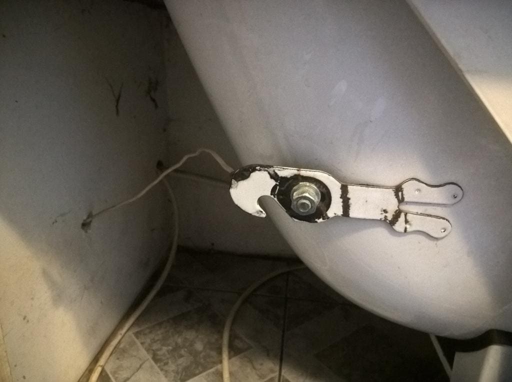

A.Li писал(а):Источник цитаты И почему я видел железную проволоку от чугуной ванны идущую куда-то (не помню, давно просто оторвал), считал что это и был сделанный строителями СССР ДОСУП.
ДСУП ,а не ДОСУП.
Вот так;
Да сие чудо оно такое и было.
PS. Когда то.

Вот те здрасте. И что это за провод ? Просто ноль N ? И что тогда за система у нас в МКД ?
AL.i
Что бы понять , что у вас за система в МКД необходимо разобраться в системах ТN и TN-C, определение которым дано в ПУЭ п. 1.7.3.
Система ТN — это система, в которой нейтраль источника питания глухо заземлена, а открытые проводящие части электроустановки присоединены к глухозаземленной нейтрали источника посредством нулевых защитных проводников; В этой системе защита обеспечивается только функцией зануления — это когда фаза замыкается на корпус зануленного оборудования и в результате КЗ отключается защитный автомат.
Система TN-C — это система TN в которой нулевой защитный и нулевой рабочий проводники совмещены в одном PEN проводнике на всем ее протяжении (рис.1.7.1); В этой системе защита обеспечивается не только функцией зануления, но и функцией заземления в результате чего ток стекает на землю, что приводит к снижению опасного напряжения на корпусе оборудования
Поэтому в вашем ЩЭ просто система TN , где нуль разделен на рабочий и защитный (кстати разделен правильно что в ЩЭ, только подсоединить их надо с разных мест).
В вашем МКД стояк наверное выполнен по системе TN-C, но надо посмотреть какого сечения у вас в стояке провода, если меньше 10мм2 по меди и 16мм2 по AL , то под определение TN-C система не подходит.
Что касается вопроса почему PEN проводник должен быть сечением 10мм2 и 16мм2.
Так как проводник PEN выполняет функцию заземляющего проводника, то он должен соответствовать требованиям указанным в таблице 1.7.4. ПУЭ.

Константин писал(а):Источник цитаты Вот так
Не, у меня вроде к ноге ванны привязана проволока была.
