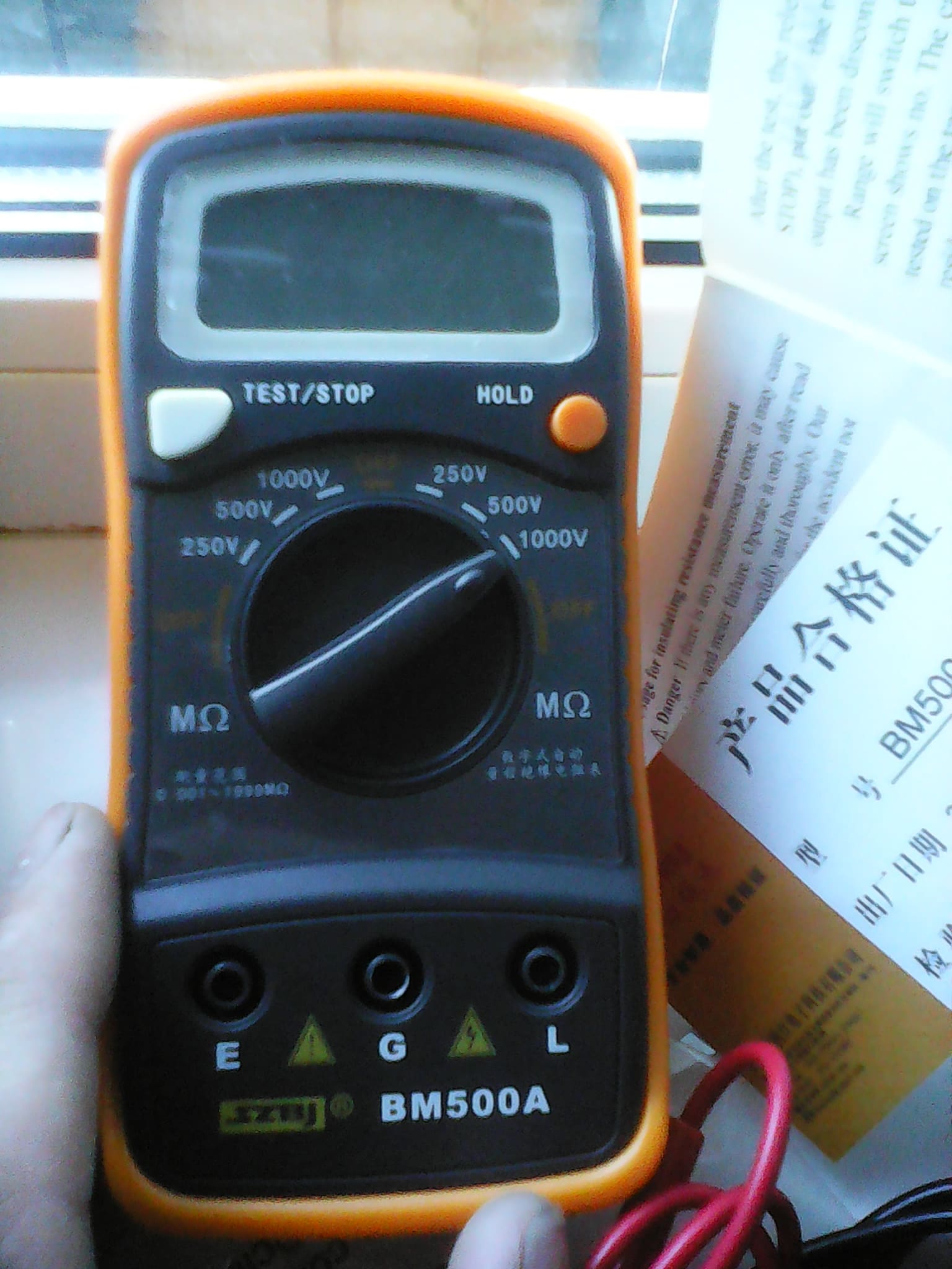

Вот поэтому до сих пор никогда не находили скрытые дефекты в таких кабельных линиях. Хоть это и редкость на новых проводниках но даже на бренд производителях встречаются повреждения. Веной конечно может быть и не сам производитель а транспортные компании и тому прочие лица через руки которых прошла такая продукция. Но как бы не было выявить дефект до начало ввода в эксплуатацию как профессионал обязаны. И дать заключения что смонтированная линия электропитания 100% пригодна к вводу эксплуатации. У меня ни один контракт не проходит без таких измерений. Я даже себе приобрел для колымов.
Так как таскать лабораторные приборы с работы накладно да и еле выпросишь чтобы дали. Взял вот дешевенькую не особо точную модельку. Но несмотря на погрешности польза 100% Также находит повреждения и дефекты.
