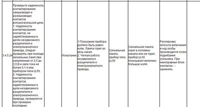

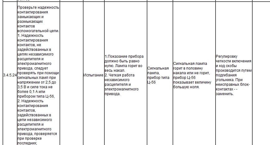

У кого-нибудь опыт таких измерений:

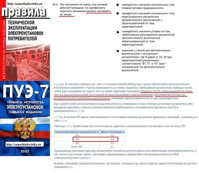

Коэффициент 1,1 я взял вот отсюда>
