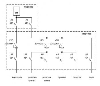

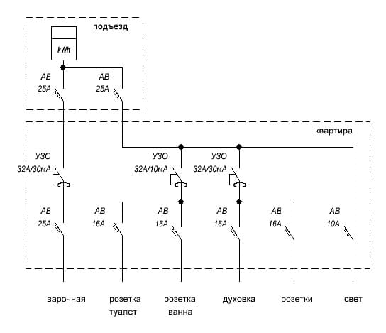

Сообщение ПАВ » 17 окт 2017, 19:19
Этих, типовых, вариантов распределения УЗО, АВ и нагрузок- тыща мильенов, нетрудно поискать и подобрать оптимальный. Если денег много- можно и на каждый патрон и розетку свое УЗО+АВ, но смысл какой? Не проще- группы- УЗО и два-три-...АВ ?

Сообщение TOPMO3 » 18 окт 2017, 13:47
Дим78 писал(а):Источник цитаты...Можно ли к одному УЗО на 20А подключить допустим водонагреватель и стиралку через 2 автомата как на схеме?

Сообщение elalex » 18 окт 2017, 14:16
TOPMO3:
1.Вас никогда не било током через люстру?
2.У Вас при КЗ в люстре никогда не перегорали провода внутри ее?
3.У Вас вообще есть опыт монтажа, или горазды только рисовать схемы и смеяться?

Сообщение Дим78 » 18 окт 2017, 18:48
ПАВ писал(а):Этих, типовых, вариантов распределения УЗО, АВ и нагрузок- тыща мильенов, нетрудно поискать и подобрать оптимальный. Если денег много- можно и на каждый патрон и розетку свое УЗО+АВ, но смысл какой? Не проще- группы- УЗО и два-три-...АВ ?
Да вы правы схему переделаю. А если я вместо двух вводных кабелей каждый по 4мм2 поставлю один на 6мм2, так можно?
