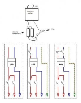

Сообщение A.Li » 05 апр 2019, 18:37
TOPMO3 писал(а):Источник цитаты почти
Плиз подробнее
Что-то тут не так......
Сообщение ПАВ » 05 апр 2019, 18:39
A.Li писал(а):Источник цитаты
elalex писал(а):Источник цитаты Обыкновенное подключение, а что?
Волга впадает в Каспийское море. Что-то тут не то....
Коммутируется только фаза. Это не нормально. Должен стоять двухполюсник на фазу и ноль. Да и почему на старой проводке фаза делится на два провода ?
Можно задавать вопросы тогда, когда что-то планируется, рисуется схема, задаются вопросы. Спрашивать о таком построении схемы, которой сорок лет смысл какой? Ну вот так бывало!

Сообщение elalex » 05 апр 2019, 18:41
1.А ещё более желательно не работать на линии.
2.За плавление ноля отвечает не количество отходящих линий, а их сечение и номинал автоматов. Не знали?

Сообщение A.Li » 05 апр 2019, 18:45
elalex писал(а):Источник цитаты За плавление ноля отвечает не количество отходящих линий, а их сечение
На сечение и гляжу. На фазу два по 2.5кв, на ноль один такой.

Сообщение Rumato » 05 апр 2019, 22:54
A.Li писал(а):Источник цитатыКоммутируется только фаза. Это не нормально. Должен стоять двухполюсник на фазу и ноль. Да и почему на старой проводке фаза делится на два провода ?
Пожалуйста, обоснование ненормальности приведите.
Прям вот должен стоять двухполюсник?
Потому что так сделали. Вот взяли и поделили.

Сообщение A.Li » 06 апр 2019, 07:07
elalex писал(а):Источник цитаты A.Li:
А окончание моего предложения читали?
elalex писал(а):Источник цитаты номинал автоматов
Читал. С16 на 2 провода по 2.5кв алюма - это фаза и один 2.5кв алюм - это рабочий ноль. Многоват АВ для таких проводов.

Сообщение elalex » 06 апр 2019, 07:12
Расчёт на то, что обе линии полностью загружены не будут. Но чем больше вероятность полной загрузки, тем меньше нужно ставить номиналы, или вообще перед двумя С16 поставить 2-полюсный В13. По мере возможности объясните соседу его опасность.
Мне как-то встретился такой грандиозный ввод алюминием 2,5мм², я поставил вводной автомат D13. Пока водился со щитком под напряжением, пару раз коротнул, БАХ был неслабый.

Сообщение A.Li » 06 апр 2019, 07:46
Rumato писал(а):Источник цитаты Прям вот должен стоять двухполюсник?
Ранее подробно ведь разъяснял ТОРМОЗ почему желательно разрывать перед работой на линии и фазу и ноль.

Сообщение Rumato » 06 апр 2019, 10:05
A.Li,
Минуточку, у меня был вопрос по слову должен :nea:
Если бы Вы написали - переживаю, что по рекомендации имярек, нет 2Р автомата, то у меня и вопроса бы не возникло :pardon:
Т.е. это нормально, и 2Р там стоять не должен.
Благодарю.

Сообщение TOPMO3 » 06 апр 2019, 17:20
Честное пионерское ... чот не помню, где такое мог писать ... может это было к какому нить частному случаю ... если можно, дайте ссылку.
Мне больше приходится "воевать" с любителями рвать нуль в схемах ввода резерва (хоть в ручном, хоть автоматике).
А если обратиться к ПУЭ ... то и там я знаю только один пункт, где имеется требование рвать "рабочий нуль" .... единственный пункт, который я то-ли не понимаю, то-ли он не продуман, а возможно просто сложный для исполнения ... но это ни как не относится к данной теме.

Сообщение TOPMO3 » 06 апр 2019, 17:46
Плиз подробнее
Слово "почти" намекает на то, что схема существующая (Вами нарисованная) соответствует (опять же, "почти" :biggrin: ) требования правил, того времени, когда была собрана ... но не отвечает требованиям, на наше время.
Я понимаю и советовал бы сам, вводной автомат (до счетчика) ставить двухполюсной ... в домах старой застройки (TN-C).
В домах с системой TN-C-S (новостройки или старые, после капиталки) - применение двуполюсных не запрещается, но не имеет смысла (можно, если "чешется"). :smile:

Сообщение A.Li » 06 апр 2019, 19:10
Rumato писал(а):Источник цитаты Минуточку, у меня был вопрос по слову должен
Мля. Да сколько я ни читал вас всех профи везде на рисунках и словами был двуполюсник. Я же не сам придумал. У кого ещё учиться как не на сайтах про электрику . Знаю точно что так лучше, Тормоза спросите что лучше разрывать и ноль. Ладно, извини что не правильно "должен", так запомнилось, Но что "безопаснее " пади не споришь ?
