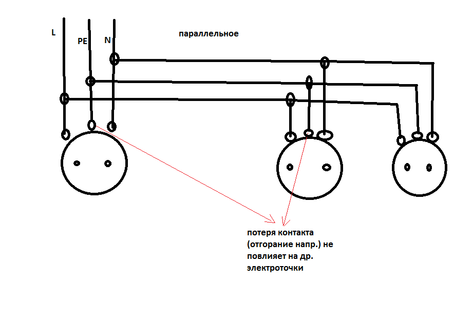

При параллельном соединении все проводники питания подключены параллельно и включение-выключение нагрузки не оказывает никакого воздействия на остальные.

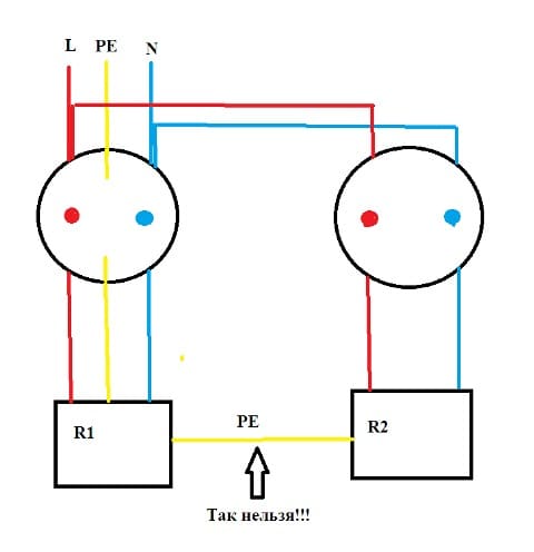

Сообщение Rumato » 13 мар 2019, 23:06
При последовательном соединении РЕ-проводника, может возникнуть опасная ситуация, когда нагрузка R1 будет выключена из сети, а нагрузка R2 останется, подключена без защитного ноля, но с напряжением.
И именно эту ситуацию запрещает пункт 144, а не какое-то мифическое разделение проводов в розетке.

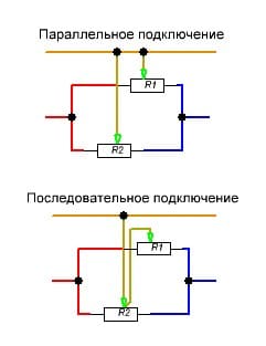

Rumato писал(а):Источник цитаты параллельном соединении
Я понимаю это соединение так

Да, у Rumato на первом рисунке в клемме РЕ первой розетки - непонятно как.

elalex писал(а):Источник цитаты Да, у Rumato на первом рисунке в клемме РЕ первой розетки - непонятно как.
Что не понятно ? Имхо последовательное соединение.
ПУЭ
Сообщение elalex » 14 мар 2019, 01:44
Смотря как сделать то место. Если сделать, как у меня, то будет ответвлением.

Rumato писал(а):Источник цитаты... Параллельное соединение, это когда каждая нагрузка подключена независимо от другой.
Последовательное соединение, это когда выход из строя одной нагрузки, выводит из работы всю цепь.
Мой ответ на http://forum-electrikov.ru/viewtopic.php?p=53050#p53050

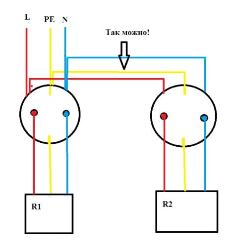

Сообщение TOPMO3 » 15 мар 2019, 10:35
Rumato писал(а):Источник цитаты TOPMO3, В 1.7.144 всё написано правильно.
Его неправильно трактуют в том смысле, что делают отдельные РЕ-проводники в блоке розеток, [u]а это совершенно не нужно.[/u]
Извините Ваш ответ опять не понятен ... Ваши, "это совершенно не нужно"(с) относится к "трактуют" или к "делать"?

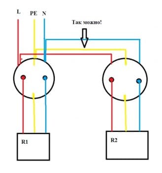

В блок приходит один провод, от него, на каждую розетку, ответвляется свой (т.е. отдельный), это как бы "лучевая" разводка в миниатюре ... Вы с этим не согласны или что то еще?

Rumato писал(а):Источник цитаты Его неправильно трактуют в том смысле, что делают отдельные РЕ-проводники в блоке розеток, а это совершенно не нужно.
Вы ошибаетесь, в блоке розеток выполненных по госту , имеется отдельная шинка РЕ , к которой присоединяются защитные контакты всех розеток этого блока.
Вы ошибаетесь и вашем примере от 13.06.19 23:06 когда к заземляющему контакту подводите два ответвления , а по п. 1.7.144. должно быть одно ответвление. В вашем примеры второе ответвление это перемычка. Конечно допускаю, что при присоединении светильников в ряд можно наделать перемычек, но их надо обязательно сварить или спрессовать, чтобы при демонтаже одного светильника не разрывался РЕ проводник.
