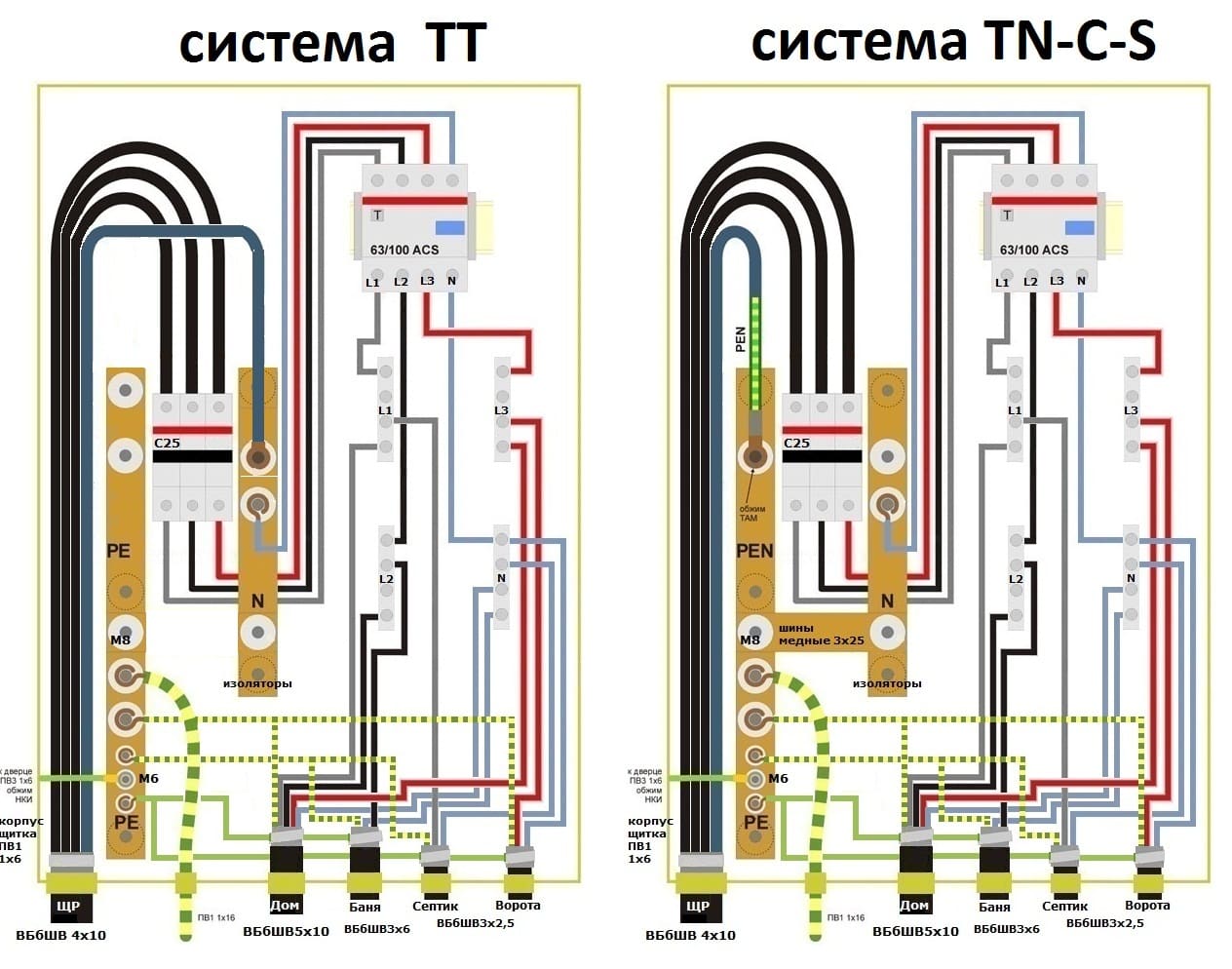

[quote="TOPMO3"] А если силовики заартачатся и поставят условие---только ТТ. Что и как мне менять и переделывать?

Сообщение TOPMO3 » 18 дек 2017, 14:44
Garpiy 717 писал(а):Источник цитаты А если силовики заартачатся и поставят условие---только ТТ. Что и как мне менять и переделывать?
Им "до лампочки", какая будет у Вас система заземления ... хоть вообще никакой! :biggrin:
Система заземления выбирается потребителем ... организуется после вводного автомата ... граница эксплуатационной ответственности проходит по клеммам, этого автомата, к которым подключен отвод от ВЛ. После этого автомата Вы вольны делать что хотите, в рамках требований законодательства и правил электробезопасности.

Спасибо. Понятно. Если решусь на ТТ, что поменяется то у меня?

Garpiy 717 писал(а):Источник цитаты Спасибо. Понятно. Если решусь на ТТ, что поменяется то у меня?
Найдите различия ... :yes:

Понятно. :biggrin: Ну тогда с вводом все ясно и по ТТ и по TN-C-S. Спасибо. Буду рисовать домашний ЩР. Планирую сделать не отключаемую линию, можно ли в качестве рубильника использовать АВ С100 3р ?
