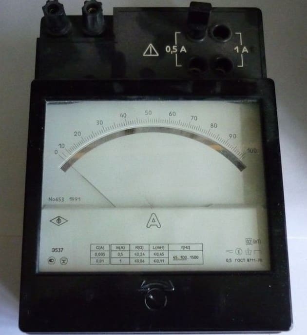

Не, давайте мухи и каклеты отдельно! Разговор был об ИЗМЕРЕНИЯХ, а не об отличиях в катушках контакторов для цепей постоянного и переменного тока для контакторов. О них уже разговор был, можем продолжить или оставить пока. Даже открою тайну- трансформатор в цепях пост. тока не работает, вааще. Только сгорает, тихо или громко.
Соленоиду расцепителя АВ тоже все равно, какой там ток, лишь бы индукция достигла того значения, которое заставит якорь сдвинуться с мертвой точки и запустить механику.
Разговор вот о чем, вот вам фото прибора ЭЛЕКТРОМАГНИТНОЙ системы, имеющего общую шкалу, и это все видно на фото по символам на шкале- справа в углу первый в среднем ряду, чем он? Да о том, что сей прибор измеряет и постоянный, и переменный ток по одной шкале, с одной погрешностью, т.е. ему пофик вид тока. Если мало, и не убедительно- продолжим.
Рад, хоть нет возражнеий по поводу среднего(арифметического) значения синусоидального переменного тока.
