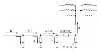

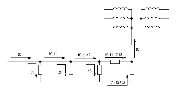

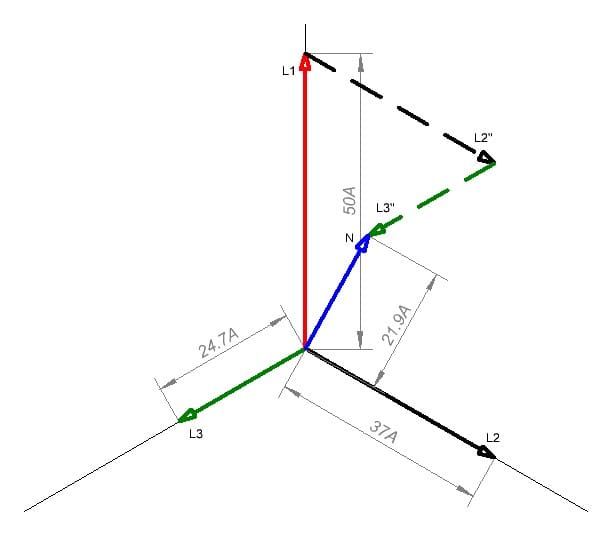

Сообщение TOPMO3 » 06 янв 2018, 20:20
Вот это явление ... в ГРАФИЧЕСКОМ виде
хорошо видно, что происходит в трехфазной линии при нем.
И так
... его определять.

Сообщение ПАВ » 06 янв 2018, 20:49
ПАВ писал(а):Источник цитаты Зачем? У вас в доме три, или одна фаза? Если три- ваши действия после измерений? Если одна-...?
Эти знания "не электрику" могут пригодиться только для осмысливания надобности заземления ... в практике не пригодится ... имхо.
По той картинке- вряд ли.
