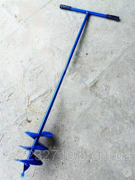

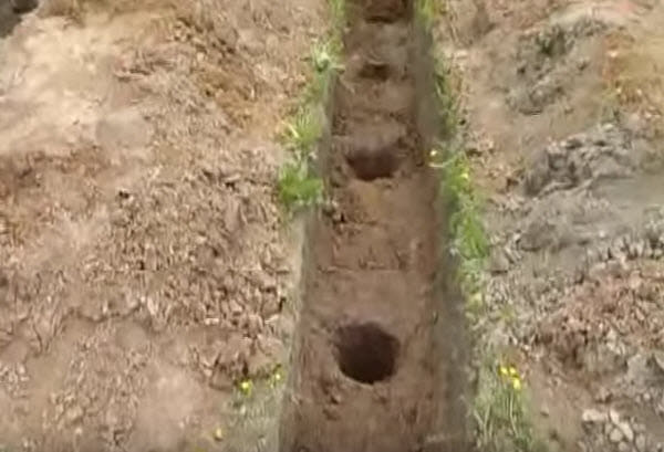

Sebr писал(а):Источник цитаты А вот тут я слабо себе представляю как это сделать у столба!
Сделайте подкоп(траншею под ЗУ)
Чем глуюже это яма у вас получится тем лучше
это уменьшит высоту электрода.Далее в траншее буроямом
сделайте еще лунку как можно глубже.
Это сократит высоту электрода до приемлемых норм на метра 3.
Дальше с помощью небольшой лестнице оперевшись на столб добейте электрод кувалдой. Предварительно попробуйте повиснуть на нем удавив своем весом еще чуть глубже. В мягких грунтах он легко вдавливается и возможно и не понадобится и лестница или стремянка.Не забудьте предварительно придать электроду такую форму наконечника
Это намного облегчит его ход в грунт. Обрезать можно болгаркой ли более тяжелым способом расклепать молотом.

Константин писал(а):Источник цитаты Далее в траншее буроямом сделайте еще лунку как можно глубже.
А можно вопрос? Если электрод диаметром, скажем 16...20 мм, а лунка от бурояма 70...90 мм, то на глубину этой лунки электрод будет просто торчать в "воздухе". После присыпки слой рыхлого, не уплотненного грунта вокруг электрода станет плохим проводником растеканию тока. Правильно? Тогда зачем "буроямить" в траншее, если увеличит сопротивление растеканию, хотя и сделает забивку электрода легче?

Pavel писал(а):Источник цитаты Если электрод диаметром, скажем 16...20 мм, а лунка от бурояма 70...90 мм, то на глубину этой лунки электрод будет просто торчать в "воздухе". После присыпки слой рыхлого, не уплотненного грунта вокруг электрода станет плохим проводником растеканию тока
Pavel, А утрамбовывать после обратной засыпки не учили?Сыпанув пару совков лопаты и простучать обратной стороной черенка этой же лопаты по кругу лунки. И так раз за разом пока лунка будет не заполнена.
Pavel писал(а):Источник цитаты "буроямить" в траншее,
Для того чтобы снизить длину электрода. Он же почти 6 метров. У вас у каждого есть стремянки или лестницы трансформеры чтобы подняться на такую высоту для забивки электрода? У меня есть на работе. Они по 25 тыс стоят. Сомневаюсь, что каждый обыватель такую себе покупает. На оборот в большинстве случаев даже колхозной деревянной лестнице нет. Вот по этому и производится такая манипуляция.
Pavel писал(а):Источник цитаты не уплотненного грунта вокруг электрода станет плохим проводником растеканию ток
Можете расслабится. В зимний период верхнии слои грунта не работают. И вот как раз эти прорытые верхнии 1.5-2.5 метра. Так как замерзла вода в нем. А требуется энных сопротивлений в любое время года.

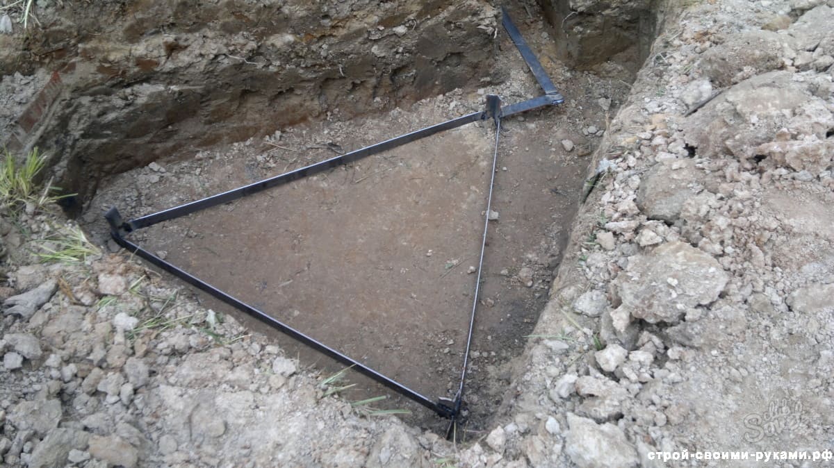

Sebr писал(а):Источник цитаты Какие могут быть варианты большего количества электродов но со значительно меньшим заглублением? (пусть это и потребует большего количества металла)
В большинстве случаев длинна не уменьшается так как просто дублируется электрод вбивая в другое место. Учтите, что вы не можете проверить ток растекания своего ЗУ.
Я смотрю в теме развели не ту демагогию. Насовать в ВПУ по мнению elalex, РН, заземление в 1м, и УЗИП .
Куда будет сбрасывать помехи УЗИП? На ЗУ в 1 м? А туда на 1м ток вообще будет протекать на песчаном грунте????

Сообщение Sebr » 16 май 2018, 16:07
Константин писал(а):Источник цитаты В большинстве случаев длинна не уменьшается так как просто дублируется электрод вбивая в другое место.
Почему тогда чаще всего встречается схема -треугольник 2.5-3м с таким же заглублением? Или это связано с особенностями моего грунта?

Sebr писал(а):Источник цитаты Почему тогда чаще всего встречается схема -треугольник 2.5-3м с таким же заглублением?
Почему встречается? Смотрите походу в тех местах где таких не чем обоснованных схем больше.
ЗУ хоть ромбиком в бей. А я вам расскажу немного почему так. И именно одна из такой типовой формы заземляющего устройства довольно чаще встречается. Связано с тем, что такая форма(треугольник) занимает меньшую площадь. Соответственно меньше материала и меньше нужно проводить земляных работ. Особенно её любит тот кто не любит копать грунт . Ну если еще и работы такие у кого заказывает соответственно выбирает именно эту. Так как за копку тоже берут деньги. Вот поэтому эта форма так и популярна.
