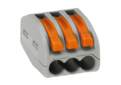

Почему тогда не ВАГи?там им за 100А дали!
Где вы такие ВАГИ видели? Есть на них указание по току, даже не в справочнике, на корпусе указаны, в перегрузе кто виноват- ВАГО или лехтрик?

ПАВ писал(а):Источник цитаты Где вы такие ВАГИ видели?
Какие?
Способы соединения жил проводов и кабелей
Сообщение ПАВ » 18 окт 2015, 11:49
Которым за 100 дали...

ПАВ писал(а):Источник цитаты Которым за 100 дали...
Тролишь меня,или не понял,про что я?!
Конечно нет таких ВАГОв,с Iн-100А!
Вообщем,перечитай пост выше!

Да я с ними в 2008 разобрался- весь дом на них собран, нормальных только. И в гараже полно, и на улице в распредкоробках, и ничего не случилось.

ПАВ, какой максимальный ток в линиях?

mastervictor писал(а):Источник цитаты ПАВ, какой максимальный ток в линиях?
Как-то и не добрались руки до измерений, но сварочник инверторный на 160 А и все инструменты и бытовуха, в т.ч. и шкаф кухонный на 5 кВт установочной пока что не жаловались, запахов фирменных нет, следов перегрева изоляции там, где заглядывал- нет

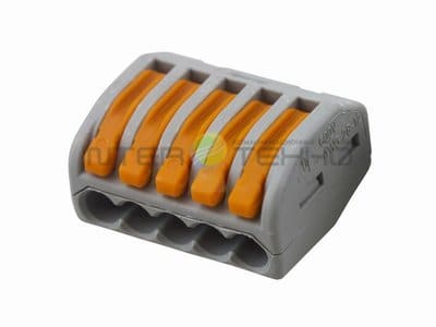

ПАВ, стандартная корбка:питание пришло-ушло,1-й выключатель,и лампочка.
Необходимые ВАГи:2 на 2,2 на 4 контакта.
Накинем "запас ж..... ....", получается будут ходовыми,и в принципе ими только можно обойтись!(3 и 5)
