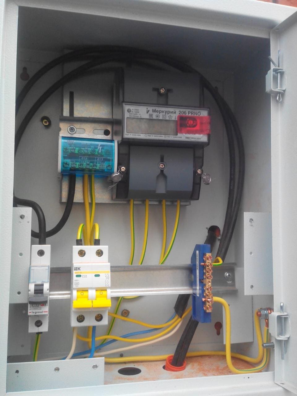

Замечания при приеме в эксплуатацию вводного распределительного устройства
Замечания при приеме в эксплуатацию вводного распределительного устройства (ВРУ)

Вообщем мои замечания,озвученные потребителю:
Заменить заземляющий проводник(тот что идет от шинки,пломбируемой до шпильки) с 4 на 10 кв мм-ГОСТ Р 50571.5.54-2011 543 Защитные проводники.Таблица 54.3 - Минимальное сечение защитных проводников.
И посадить этот проводник на ГЗШ-интуиктивно,что подтверждает-
Инструкция по устройству защитного заземления и уравнивания потенциалов в электроустановках И1.03-08
4.2.8 К одному заземляющему болту (винту) запрещается присоединять более двух кабельных наконечников.
ГОСТ 10434-82, 2.1.12. К каждому болту (винту) плоского вывода или к штыревому выводу рекомендуется присоединять не более двух проводников,
-СПС Востоку и tuposу!

Нарушение:
п.1.7.145. (коммутация нуля)
п.1.7.135. (отсутствие N-шины)
Опустим пока степень защиты самого ящика,и укладку СИПа.

mastervictor писал(а):Источник цитаты Нарушение:
На Вводном 1Р аппарате находится PEN?
По 135 пункту, шины то есть собрали не так. На кросе ГЗШ, а вот на шине с изолятором на DIN рейку(синий изолятор) надо было подключить N.

Константин писал(а):Источник цитаты На Вводном 1Р аппарате находится PEN
не, там вроде фазный провод. после в счетчик, после не понятно
...нулевая шина в корпусе вроде которая? в этом блоке вроде две раздельных шины. можно и ноль и РЕ делать. дорогая, собака, только
Сообщение Константин » 31 мар 2016, 17:51
Константин Павлович писал(а):Источник цитаты не, там вроде фазный провод. после в счетчик, после не понятно
После ГЗШ в прибор учета заходит N. По сути после прибора учета должно идти на 2Р аппарат защиты. И тут нет запрещающих правил коммутировать L и N. Да же на оборот.
Константин Павлович писал(а):Источник цитаты нулевая шина в корпусе вроде которая?
Да нет тут в схеме её вообще. Не правильно собрали.

Константин писал(а):Источник цитаты На Вводном 1Р аппарате находится PEN?
L
Константин писал(а):Источник цитаты По 135 пункту, шины то есть собрали не так. На кросе ГЗШ, а вот на шине с изолятором на DIN рейку(синий изолятор) надо было подключить N.
Здесь нет N шины!Со счетчика надо на N шину,и заменить 2-х динный,на 1!
Константин Павлович писал(а):Источник цитаты потому как отходящий кабель выведен через щит
Его тут нет!
Константин Павлович писал(а):Источник цитаты нарушая его целостность...
:hmm:
Константин писал(а):Источник цитаты И тут нет запрещающих правил коммутировать L и N.
1.7.145. ............... Допускается также одновременное отключение всех проводников на вводе..............

Сообщение Константин » 01 апр 2016, 17:08
mastervictor писал(а):Источник цитаты Здесь нет N шины!Со счетчика надо на N шину,и заменить 2-х динный,на 1!
Так я то о чем? :yes:
Константин писал(а):Источник цитаты то есть собрали не так
Константин писал(а):Источник цитаты Да нет тут в схеме её вообще. Не правильно собрали.

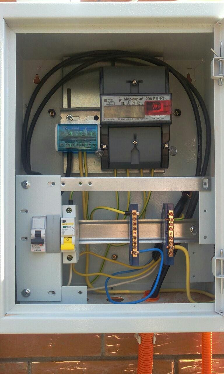

А вот так должно быть.
Константин писал(а):Источник цитаты На кросе ГЗШ, а вот на шине с изолятором на DIN рейку(синий изолятор) надо было подключить N.
Перефразирую по другому. На кросс модуле выполнить нужно было разделение PEN на N и PE . В прибор учета уже должен был идти N выход с прибора учета на шину N для подключения нагрузки. А там уже по оперативной автоматике хоть на 2 Р хоть на 1Р.
Сообщение mastervictor » 01 апр 2016, 18:31
Константин писал(а):Источник цитаты На кросс модуле выполнить нужно было разделение PEN на N и PE .
Так и сделано.
Константин писал(а):Источник цитаты В прибор учета уже должен был идти N выход с прибора учета на шину N для подключения нагрузки.
Так и есть,со счетчика на АВ пришло!Я заброковал.(шина на синем изоляторе-РЕ шина)
Константин писал(а):Источник цитаты А там уже по оперативной автоматике хоть на 2 Р хоть на 1Р.
Не соглашусь!
Только на вводе можно!
Вот они переделали!
