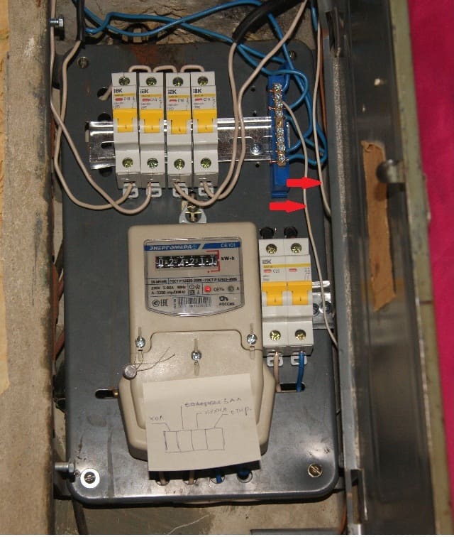

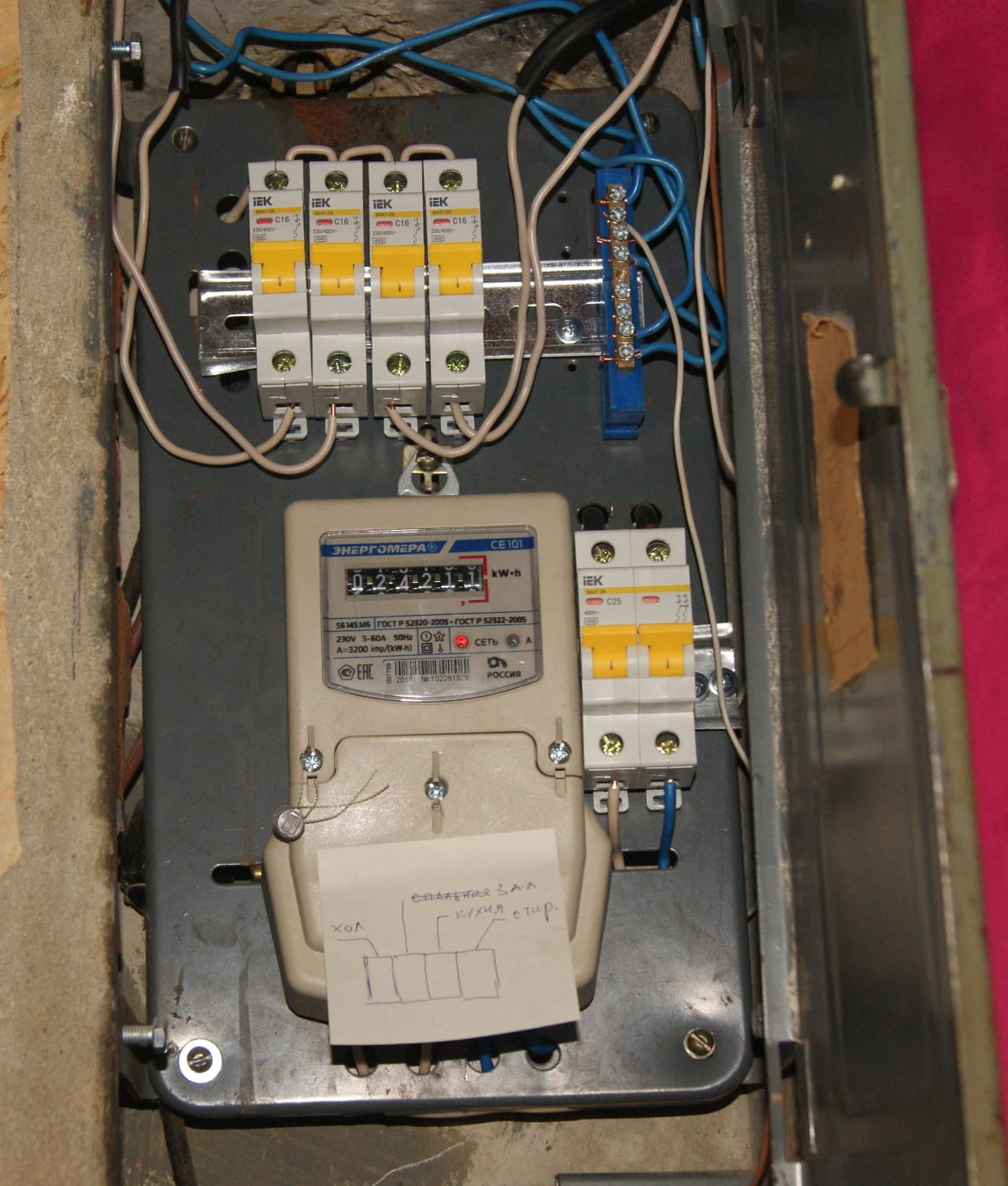

1gorek, сделайте фото монтажа, как я предлагал страницей ранее

Сделал фото. Старался, но что вышло, то вышло.

Где то хреновый контакт, стоит проверить подключение к стояку. В крайнем правом автомате изоляция провода не зажата? Очень похоже. Ну и перемычки посмотрите внимательней.

Игорь, а что за "лишние" провода?

TOPMO3 писал(а):Источник цитаты Игорь, а что за "лишние" провода?
Это один и тот же провод. Когда-то давно был подключен дверной звонок. Он давно отключен, но на нулевой шинке провод остался. Звонок электронный с трансформаторным питанием. Второй провод никуда сейчас не подключен. Сам звонок на стенке на гвоздике висит.
