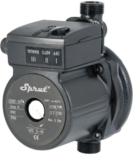

TOPMO3 писал(а):Источник цитаты Я не понимаю, как один насос обеспечивает давление в двух разных стояках!
Насос стоит на одном стояке. Этот стояк расположен в туалете. Питает унитаз и кухню. Также с этого стояка идет вода(через бойлер-горячая) в ванную(там второй стояк с холодной водой).

2.Насколько я понял, первоначально родная коробка управления была отделена от насоса и поставлена отдельно от него. Насколько отдельно - на метр, два, десять?
3.Насос в туалете, а коробка сейчас где?
4.Это квартира или частный дом?
5.Ненормально, когда нужное давление поддерживается только включением насоса. Нормально, когда есть гидроаккумулятор. Он есть?
6.Стояк - это вертикальная труба по крайней мере на два этажа. У вас 2-этажная кухня и ванная?
1.Согласен)
2.Да, отделена и вынесена от насоса на метр.
3.Насос в туалете(почти на уровне пола в коробе из гипсы и плитки(есть ревиз люк) а коробка вынесена вверх на метр(над унитазам шкафчик).
4.Квартира.
5. Нету. Такой режим работы(РУЧНОЙ) нужен не всегда. Иногда(особенно летом) когда все приходят с работы по домам то напор бывает падает.Тогда и вступает в работу ручной режим.
6.Квартира на 4 этаже)

1.Слово "стояк" нужно убрать из разговора. Не знаю, как это называют сантехники, но я бы назвал - ветвь на кухню и ветвь на ванную.
2.Должно быть 2 равноценных пульта управления - на кухне и в ванной. Один из них можно сделать на базе родного из туалета. В туалете вместо коробки управления должна стоять соединительная коробка.
3.Неважно - ручной режим или автоматический.
Важно, что Вы сильно облегчите работу насосу и сгладите перепады давления на выходе системы, если поставите на её выходе хоть какой-нибудь гидроаккумулятор. Узнайте у сантехников, как это можно сделать, как будет выглядеть и сколько будет стоить.
4.Продолжает оставаться актуальной главная текущая задача - определение схемы управления насоса.
5.Я дел с бытовыми повысительными насосами не имел. Немного имел с автоматикой водоснабжения частного дома от погружного скважинного насоса. Там стоял гидроаккумулятор литров на 200, с реле давления (не протока, как тут было сказано).
Автоматику монтировал не я, но смог определить 2 тяжелые проблемы: первоначальную пустоту гидроаккумулятора и поломку реле давления.
6.Тот режим, что у Вас именуется автоматическим - никакой автоматики не имеет. В схеме должны быть контакты датчика, а сам датчик установления на трубе. Он там есть или нет? Провода к нему идут или нет? Дело хозяйское, но думаю - на все эти вопросы должны быть обследования и фото, включая фото насоса.
7.У Вас скорее всего - схема 3-скоростного циркуляционного насоса системы отопления. Можно или нет использовать его в качестве повысительного - не знаю.

elalex писал(а):Источник цитаты 6.Тот режим, что у Вас именуется автоматическим - никакой автоматики не имеет. В схеме должны быть контакты датчика, а сам датчик установления на трубе. Он там есть или нет? Провода к нему идут или нет? Дело хозяйское, но думаю - на все эти вопросы должны быть обследования и фото, включая фото насоса.
Это и есть режим автоматического поддержания давления т.к. есть реле/датчик протока, абы не писать ерунду, или слушайте других, или поройтесь в гуглах, там даже графики приводятся. И вот его картинка, возьмите очки на рояле и внимательно смотрите:
elalex писал(а):Источник цитаты 7.У Вас скорее всего - схема 3-скоростного циркуляционного насоса системы отопления. Можно или нет использовать его в качестве повысительного - не знаю.
Еще раз- этот насос именно к таким относится- повышающим, ни разу он не трехскоростной, видно это и по надписям на крышке возле включателя режимов и ,опять же, по наличию реле/датчика протока. В обычном ЭЦН он и нахрен не нужен и никогда не было. К тому же, в ЭЦН есть три положения выбора мощности, но нет четвертого- отключено.
Аналогичная автоматика сейчас применяется в гидрофорах. И последнее, по этому совету:...Важно, что Вы сильно облегчите работу насосу и сгладите перепады давления на выходе системы, если поставите на её выходе хоть какой-нибудь гидроаккумулятор...(с) ГА непременно должен иметь диафрагму, штуцер подкачки и все тот же датчик давления.

Нахрена писать не зная??? И тот, и этот насосы конструктивно одинаковы, отличия только в схеме- одна или три скорости ротора, есть РП/РД или нет его, в любом из них вода протекает по полости одинаково. Ваш любимый прием- не зная сути начинать писать что попало:

Дорогие специалисты! Вот посоветовали такой вариант решения проблемы. Не знаю насколько грамотный и действенный поэтому и выношу на ваше рассмотрение:
"Вот смотрите где указано стрелкой на насосе стоит датчик протока.Представляет из себя флажок на оси а с другой стороны прикреплен магнит.Все это герметично.Вторая часть схемы находится в коробке что вы сняли там стоит геркон.Так что по отдельности как у вас сейчас автомат работать не будет.Выход, ставите все на место предварительно ,добравшись до геркона припаиваете к нему провода которые будите при необходимости замыкать выключателем.Ставите переключатель на автомат а при необходимости замыкаете эти провода.И все."

lahesis333:
1.Схема ТОРМОЗа - всего лишь предположение, что она такая.
Любые разговоры без определения точной схемы - несерьёзны, в том числе и про геркон.
Определения схемы не избежать, это не слишком сложно, дорого и долго, но требует достаточного соображения. Повторяю, при очень плотном контроле за Вами - это сможете сделать и Вы.
2.Для лучшего понимания Вашей ситуации - неплохо бы описать, где Вы живёте.
3.Если спасуете окончательно и откажетесь от определения схемы - есть крайне экзотический, но реальный метод управления насосом из ванной и снаружи её, не заходя в ванную:
Нужно поставить вашу коробку в сквозную дырку стены ванной, имеющей дверки с обоих сторон.
Желающий изменить режим работы насоса - открывает дверку со своей стороны и ставит переключатель в нужное положение. :yes:
Если смогли перенести коробку управления на метр - сможете перенести и на 5м.
4.Если коробка была отделена от насоса, и он продолжал управляться - геркона в коробке или нет, или он не работает.

Вы не того спрашиваете, неужели не видно по дырке в стенка ванной? Придумать же такое!
Насчет геркона- вряд ли, т.к. корпус насоса из чугуна, а это значит, что поле магнита через стенку не будет действовать, это нетрудно проверить на любой жестянке и магните. Далее- геркон- слаботочный элемент, ни ток, ни напряжение рабочие он не вытерпит,он может управлять чем-то только через промежуточное реле.
А вот схема очень реальна. Про возможность параллельного включения ДР можно было догадаться со схемы ТОРМОЗА, настолько она близка вашей.
