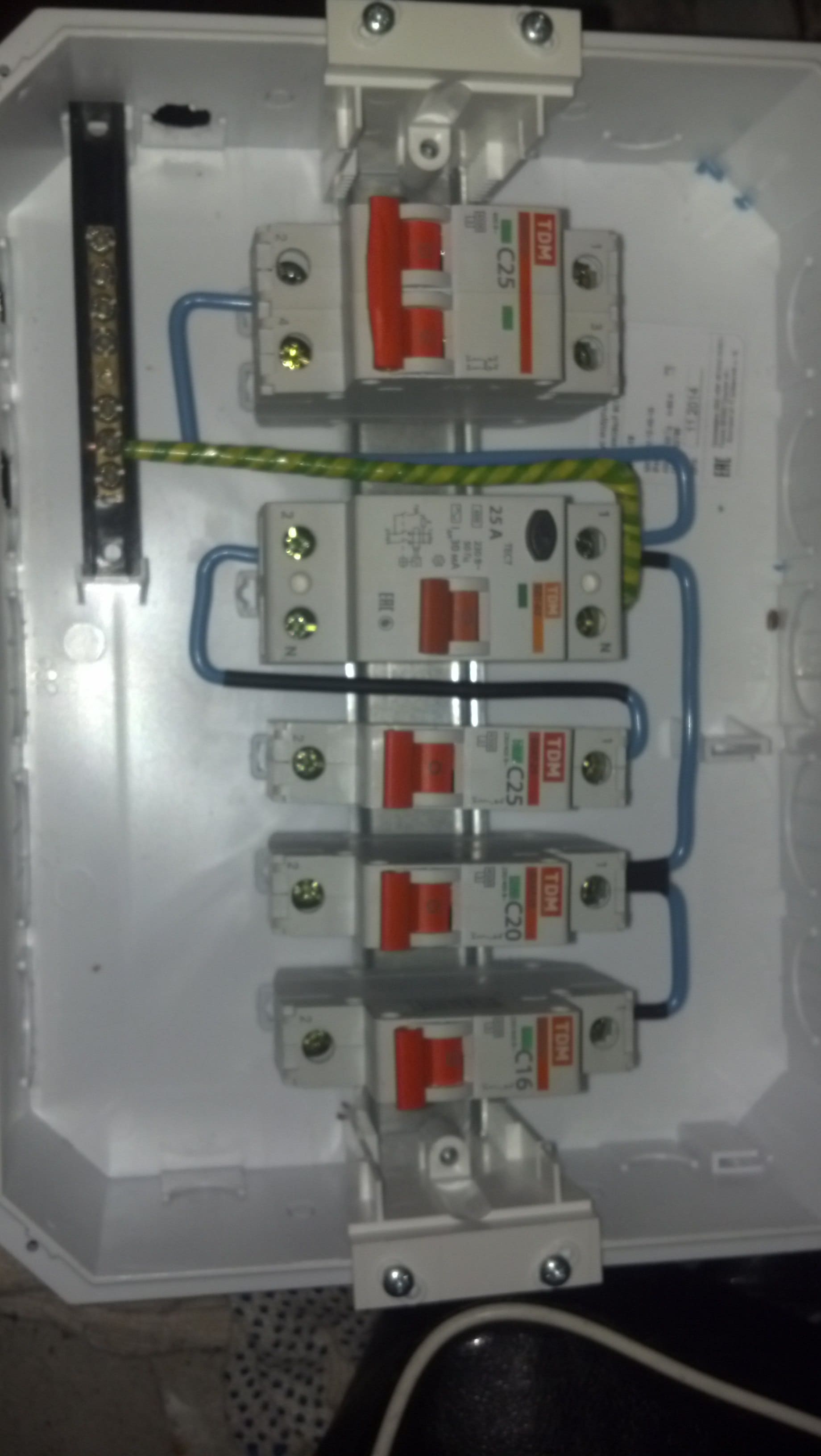

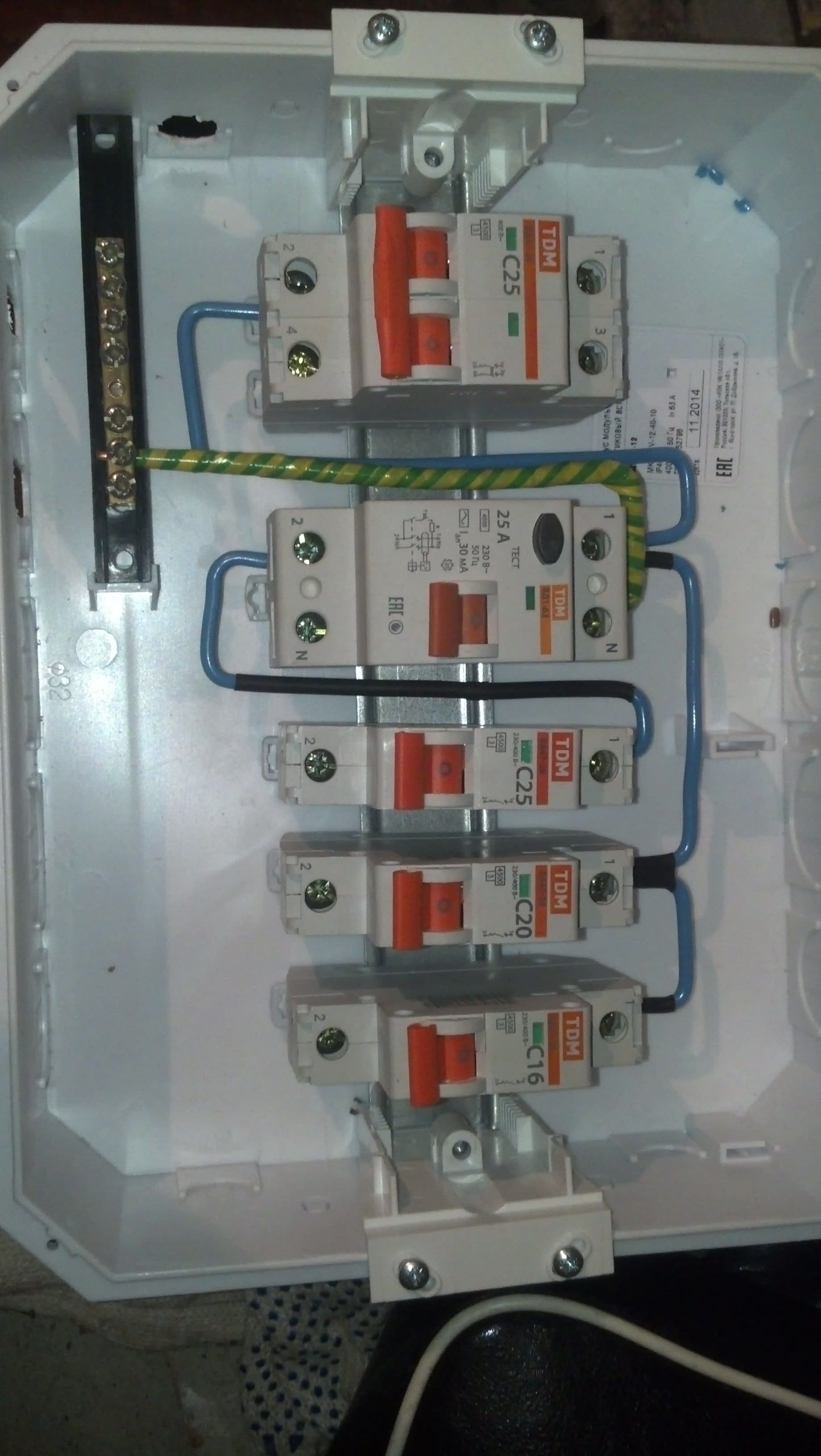

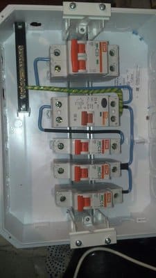

нужно мнение опытных людей!
Сообщение melog » 19 апр 2016, 23:05
собрал щиток, узо+автомат идут на водогрей и насосную станцию. И два автомата на свет и разетки.
вопрос в следующем,будет ли это работать вообще, и насколько страшно что земля для узо переисекается с фазой?
я не электрик, я технику починяю)
фаза синий, полосатый ноль(изалента для контраста)
melog
Сообщения: 6
Зарегистрирован: 19 апр 2016, 22:42
Сообщение melog » 19 апр 2016, 23:06
забыл, от двухполусного к нулю кинуть перемычку)
ТемТемыч
Сообщения: 78
Зарегистрирован: 19 мар 2016, 00:54
Репутация: 6
Правила сборки электрощитка
Сообщение ТемТемыч » 20 апр 2016, 05:25
У вас нет селективности , УЗО должно быть номиналом проходящего тока выше , неправильное цветовое обозначение проводов , для чего вам такие большие номиналы АВ? Какое сечение тока провода вы используете? Какие нагрузки в kW вы хотите подключить?
