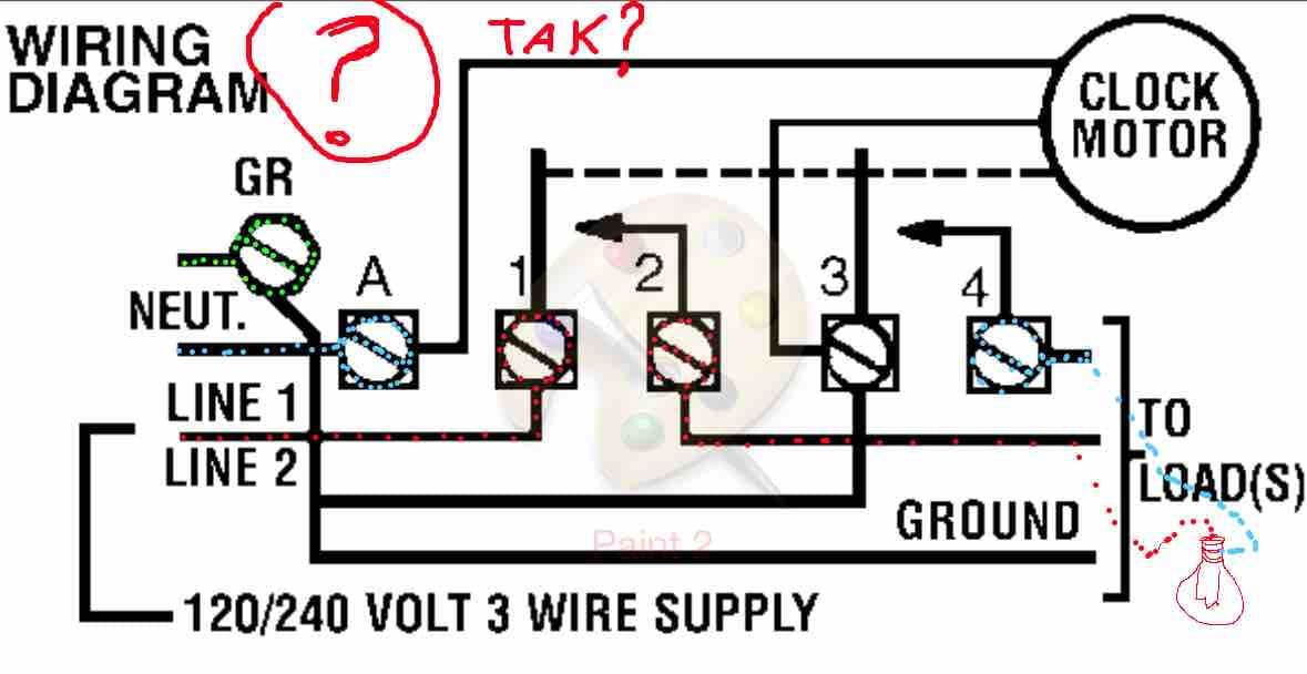

Доброе время суток всем!
помогите пожалуйста разобраться на пальцах в схеме, для подключение таймера "intermatic T103" к свету.
уменя с лева три провода из проводки ноль фаза и земя
по средине таймер "intermatic T103" с пятью клемами GR A 1 2 3 4
и с права три провода которые идут на лампу
если кто сможет сможет нарисовать прямо на схеме плз.

Pavelmac, "землю" на GR, ноль "N" на А, фазу входящую на клемму "3" - исодящую на клемму "4".

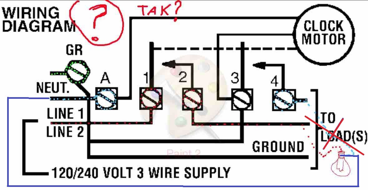

а если подключать линию 2 тогда брать только фазу?? вход на клемму "1" а выход на клемму "2" ????

Pavelmac, Не смотрел и не читал про данный таймер, но то что Вы нарисовали не верно. У Вас входят в него фаза, ноль и заземление, а выходит только "управляемая" фаза и "заземление". Если есть у Вас "прозвонка" звоните контакты 3-4, 1-2, они м.б. НО или НЗ, но возможно, что 3-4 НО а 1-2 НЗ (сигнальные). У Вас фаза и ноль подается в таймер, но ноль из него не выходит (только фаза и "заземление"), поэтому фазу берете с таймера, а ноль на светильники с места подключения таймера (ну или др. удобного места).
