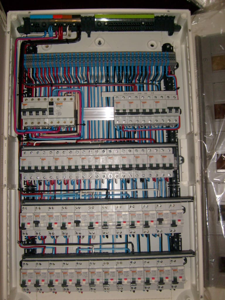

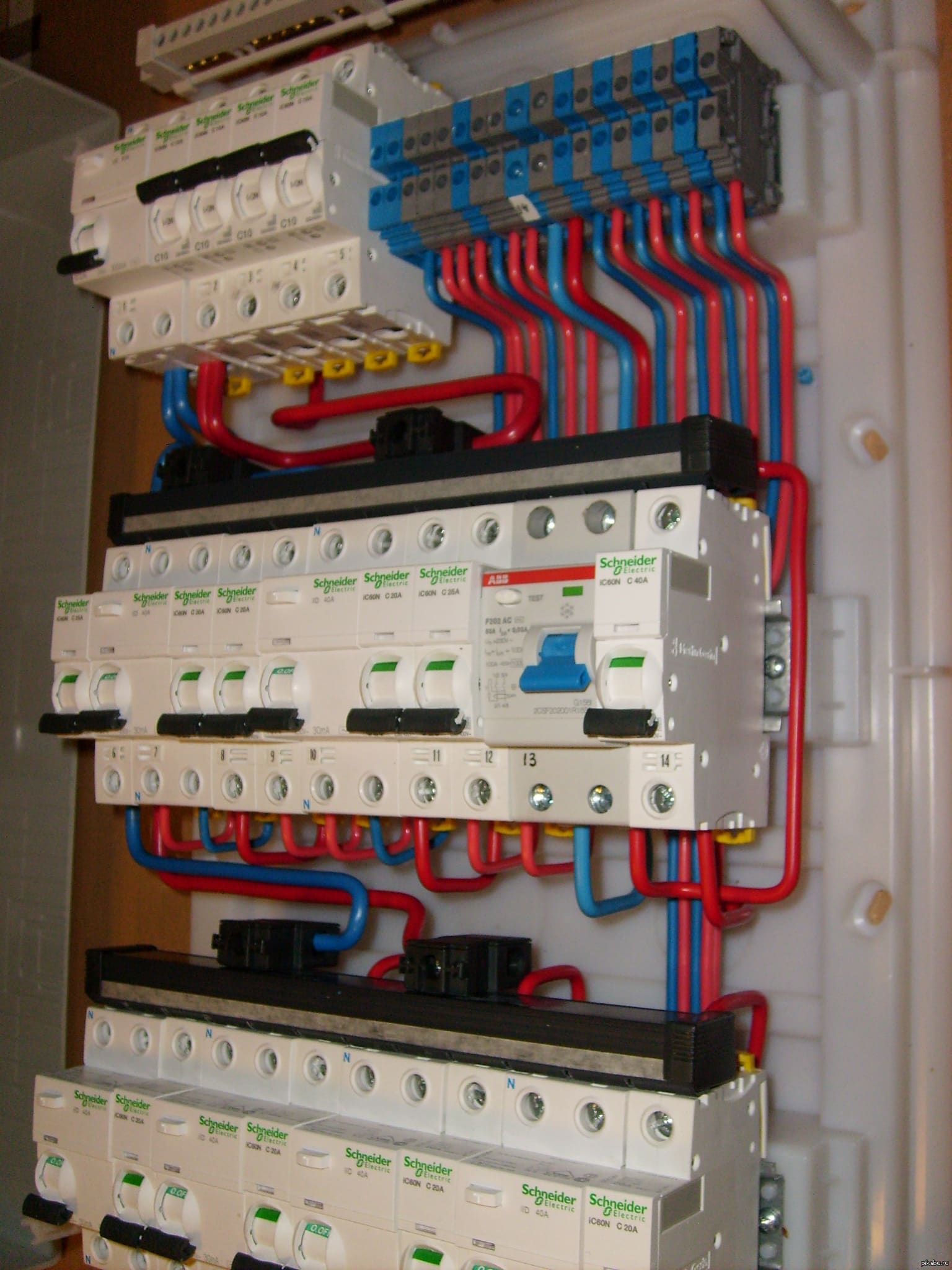

Сообщение Константин » 20 янв 2016, 19:06
elalex писал(а):Источник цитаты Это какой?
Имеют в веду вот такой.
Маркировка жил проводов и кабелей
Сообщение Леопольд » 21 янв 2016, 01:58
Красота-то какая!
Константин, это Ваша работа или заводская сборка?
Сообщение elalex » 21 янв 2016, 03:10
Константин писал(а):Источник цитаты вот такой
Я так много насмотрелся, что не спешу верить правильности схемы любого монтажа. Скажем, вводы в автоматы на картинках какие? Дифзащита какая и защищает что? А радиусы изгибов 10-15мм?
К черту такую красоту и ее монтажников! Это та красота, которая убивает мир.

Сообщение Константин » 21 янв 2016, 15:45
elalex, речь шла о культуре монтажа, а не о виде аппаратов установленного в нем. Не нужно ковырять устройства защиты на изображении, а обратите внимания как культурно с цветовой расцветкой выполнена разводка и техническое присоединение к аппаратам.
И нечего там ни кого не убивает, если повторить такое слабо то не надо забрасывать камнями. В подобных щитовых приходилось не раз работать и положа руку на сердце скажу очень приятно работать. Поэтому сам стараюсь соблюдать обязательно культурное распределение проводников.

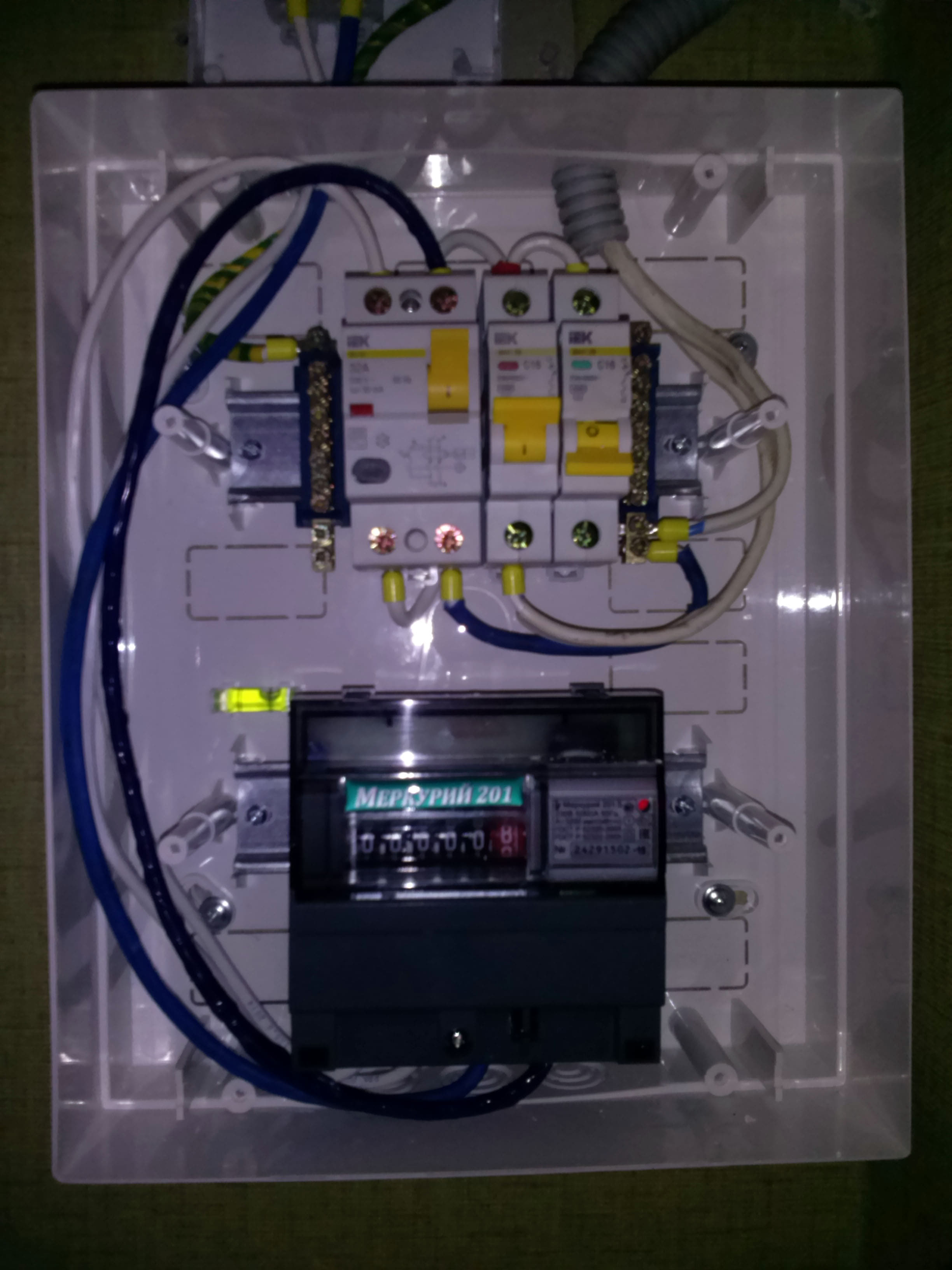

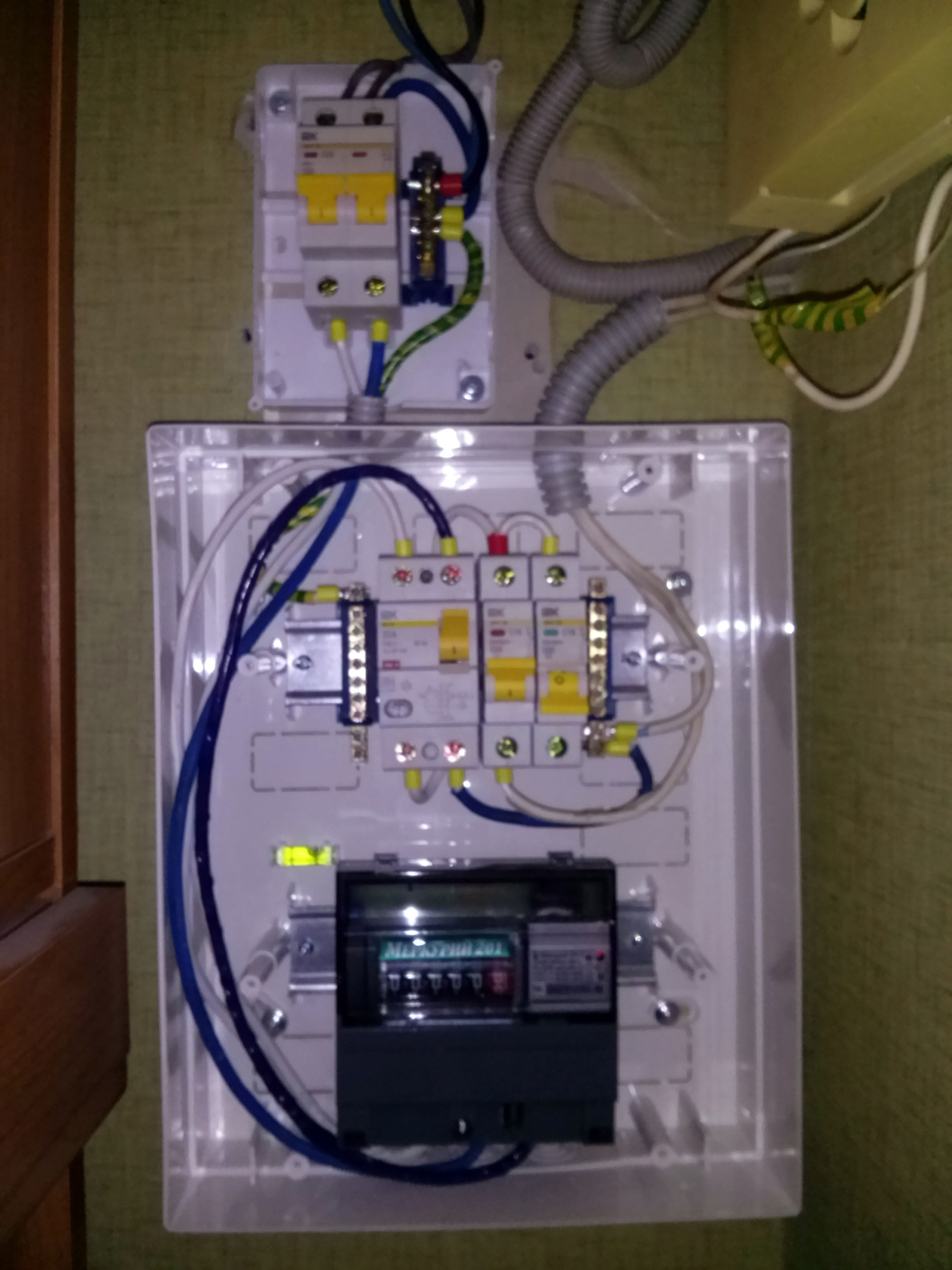

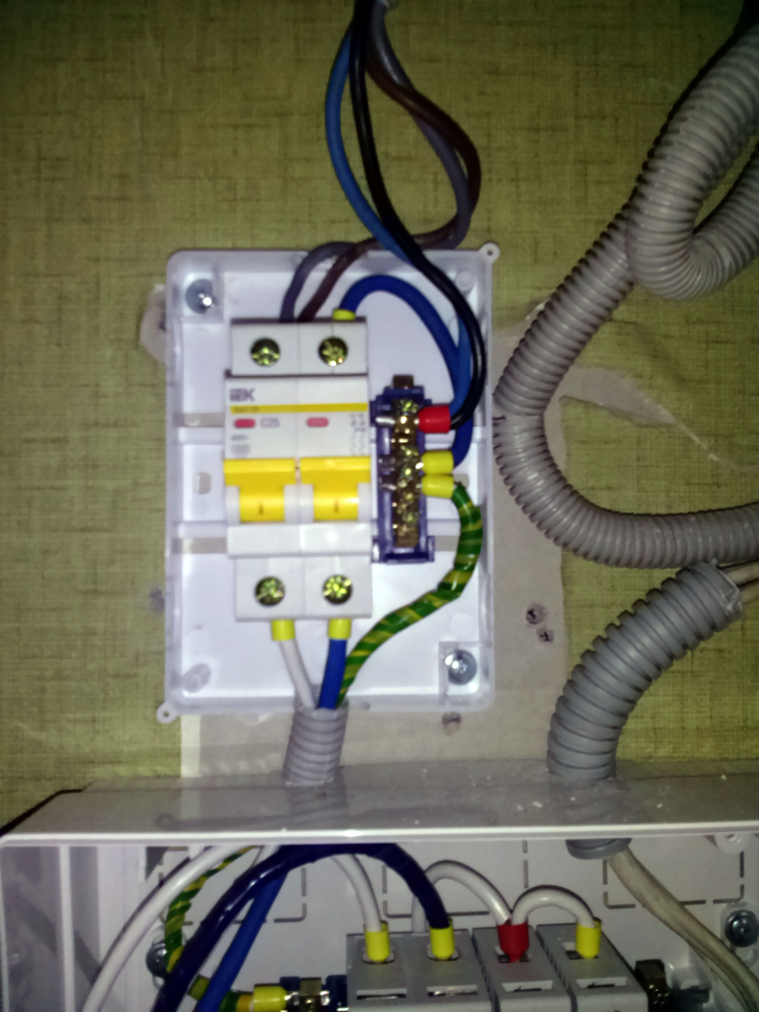

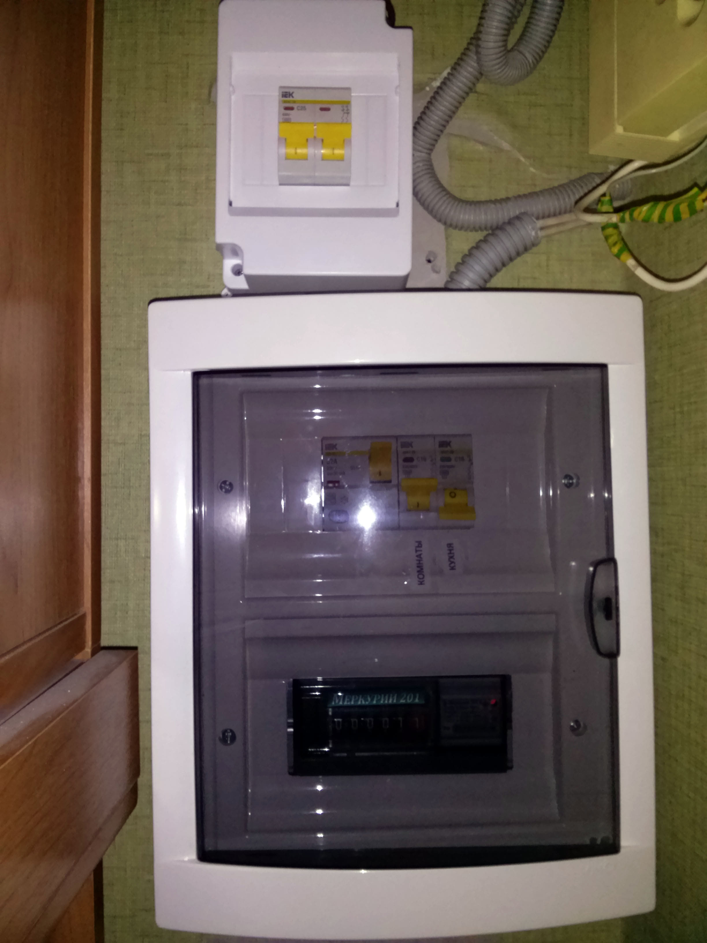

Сообщение antonbessonov » 23 янв 2016, 15:20

Сообщение Кактус » 23 янв 2016, 15:43
antonbessonov, Не устали изолентой работать? :biggrin:

Сообщение antonbessonov » 23 янв 2016, 15:47
устал, ТУТ закончился

Сообщение Кактус » 23 янв 2016, 15:51
antonbessonov писал(а):Источник цитаты Собрал щиток с TN-C-S разделением PEN
Ща ждите пару кило помидоров тухлых - это не TN-C-S а просто TN-C с занулением по ПУЭ-7

Сообщение Rumato » 23 янв 2016, 16:02
antonbessonov,
Отсоединили бы Вы эту порнографию
1.7.131. В многофазных цепях в системе TN для стационарно проложенных кабелей, жилы которых имеют площадь поперечного сечения не менее 10 мм2 по меди или 16 мм2 по алюминию, функции нулевого защитного (РЕ) и нулевого рабочего (N) проводников могут быть совмещены в одном проводнике (PEN-проводник).
Сколько квадратов приходящий ноль? Не больше 4-х насколько я вижу.
