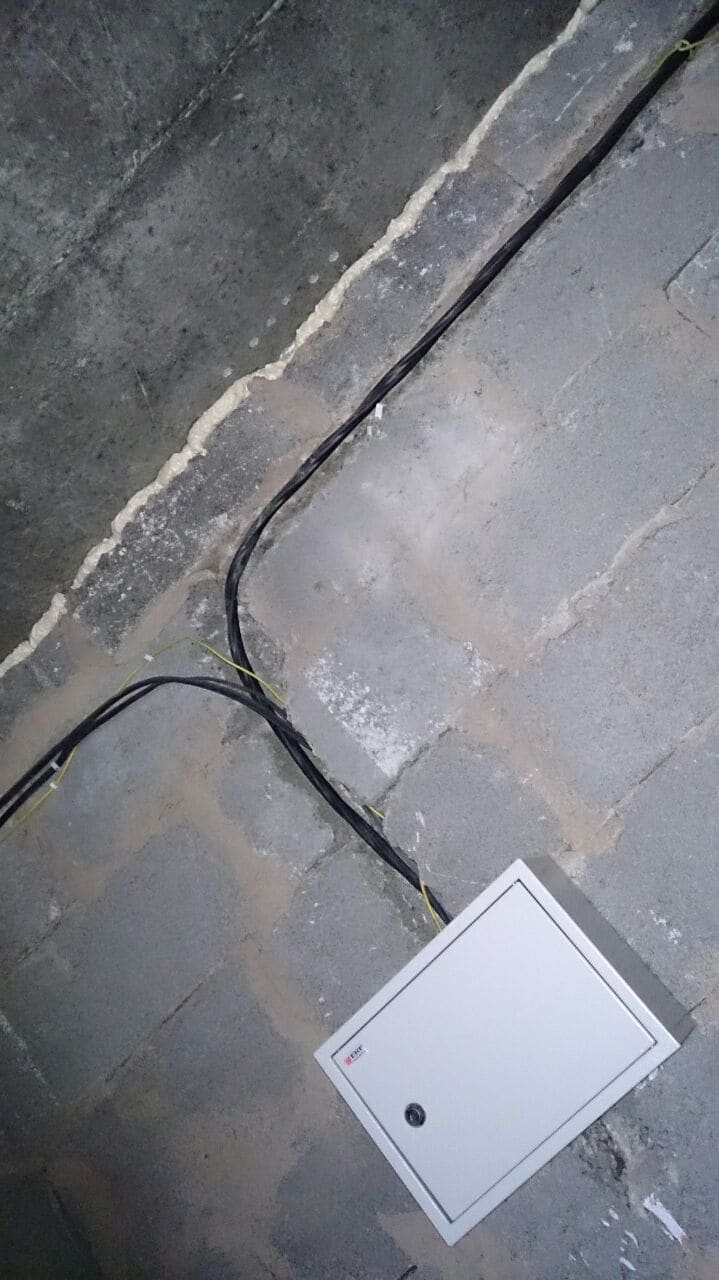

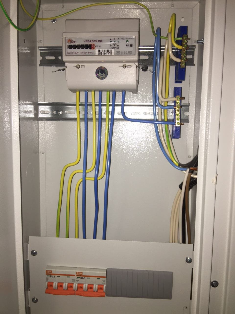

На площадке.(Знаю, что подключение не правильное. На совести монтажников)

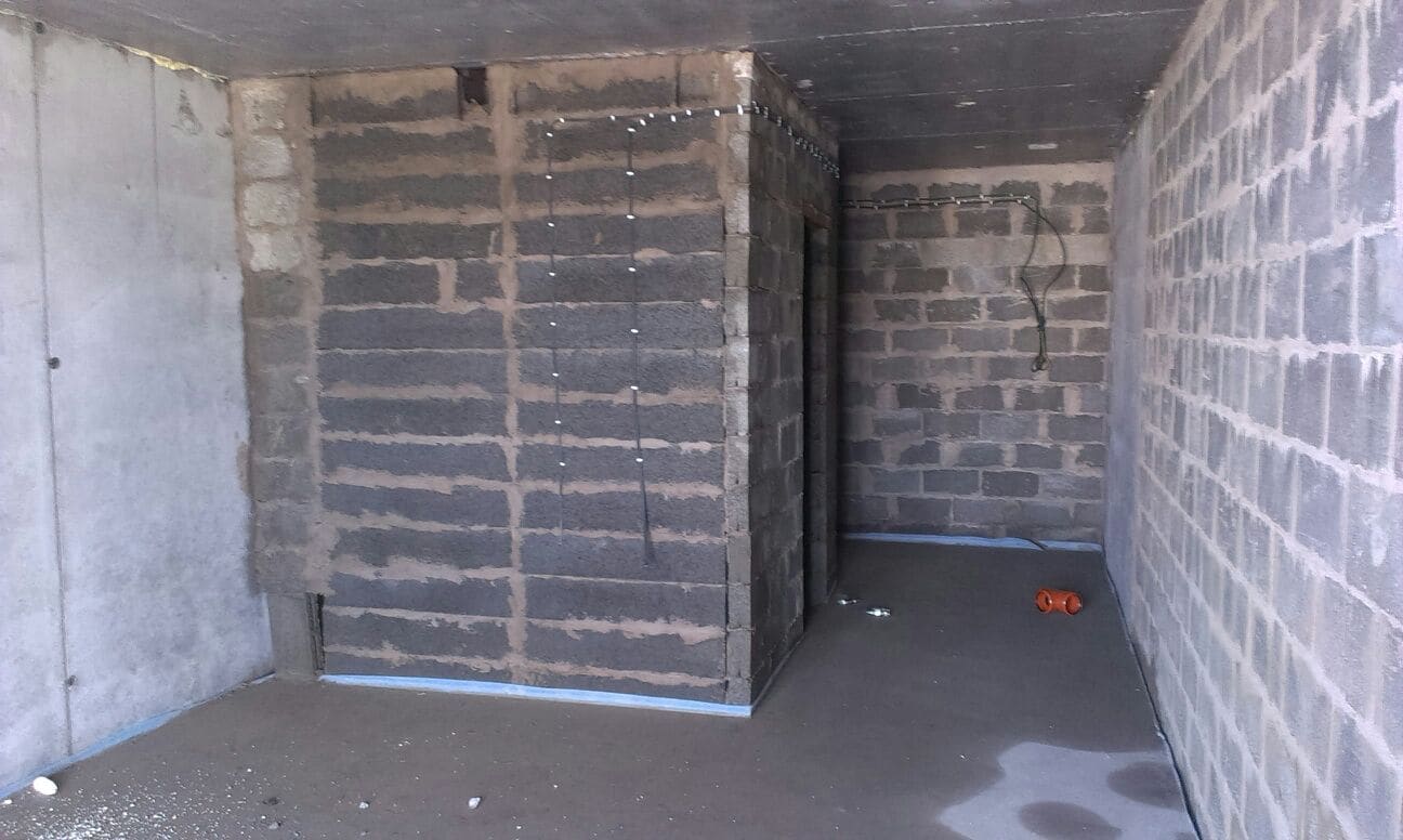

В квартире
Да, в квартиру заходят 5 жил - 3 фазы, ноль, земля.

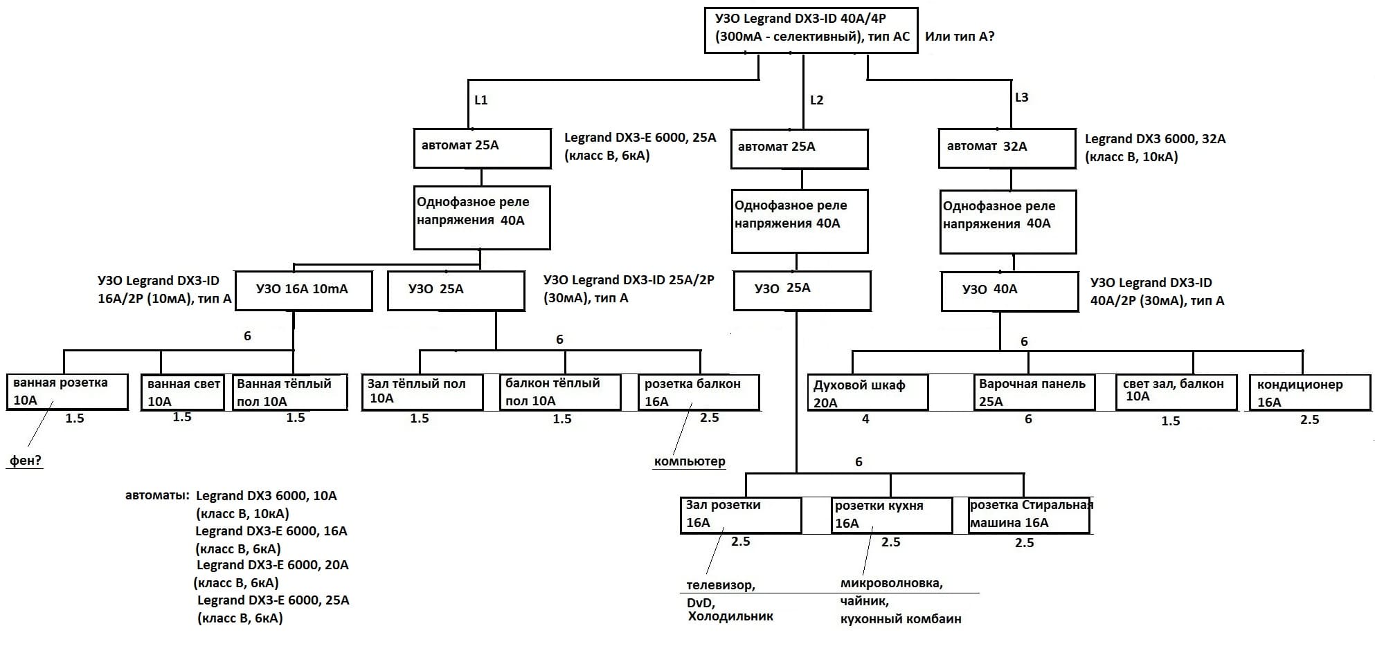

Вот что получилось:
Что означает "Е" в Legrand DX3-E 6000, 25А (класс B, 6кА)?
После селективного узо на каждую фазу устанавливаете АВ 25 А 2 Р
Почему\зачем 2-х полюсной???

Jokk писал(а):Источник цитаты Почему\зачем 2-х полюсной???
Потому что в случае перегрузки одной из фаз отключится лишь одна фаза, если не поставить отключится вводной АВ в подъезде и погаснет вся квартира.

Кактус писал(а):Потому что в случае перегрузки одной из фаз отключится лишь одна фаза, если не поставить отключится вводной АВ в подъезде и погаснет вся квартира.
Перегрузка фазы с какой стороны? С моей как потребителя или придёт? От приходящей и стоят реле напряжения, которые отключат фазу на которой перегруз. По потребителям вроде более менее ровно раскидал.
Можно поподробней.
Конечно не правильное. Найдите того кто это сделал и задйте вопрос почему счётчик на 60А, а АВ перед ним и после 63 А? У вас вопрос был по УЗО какой тип вот вам ответ
