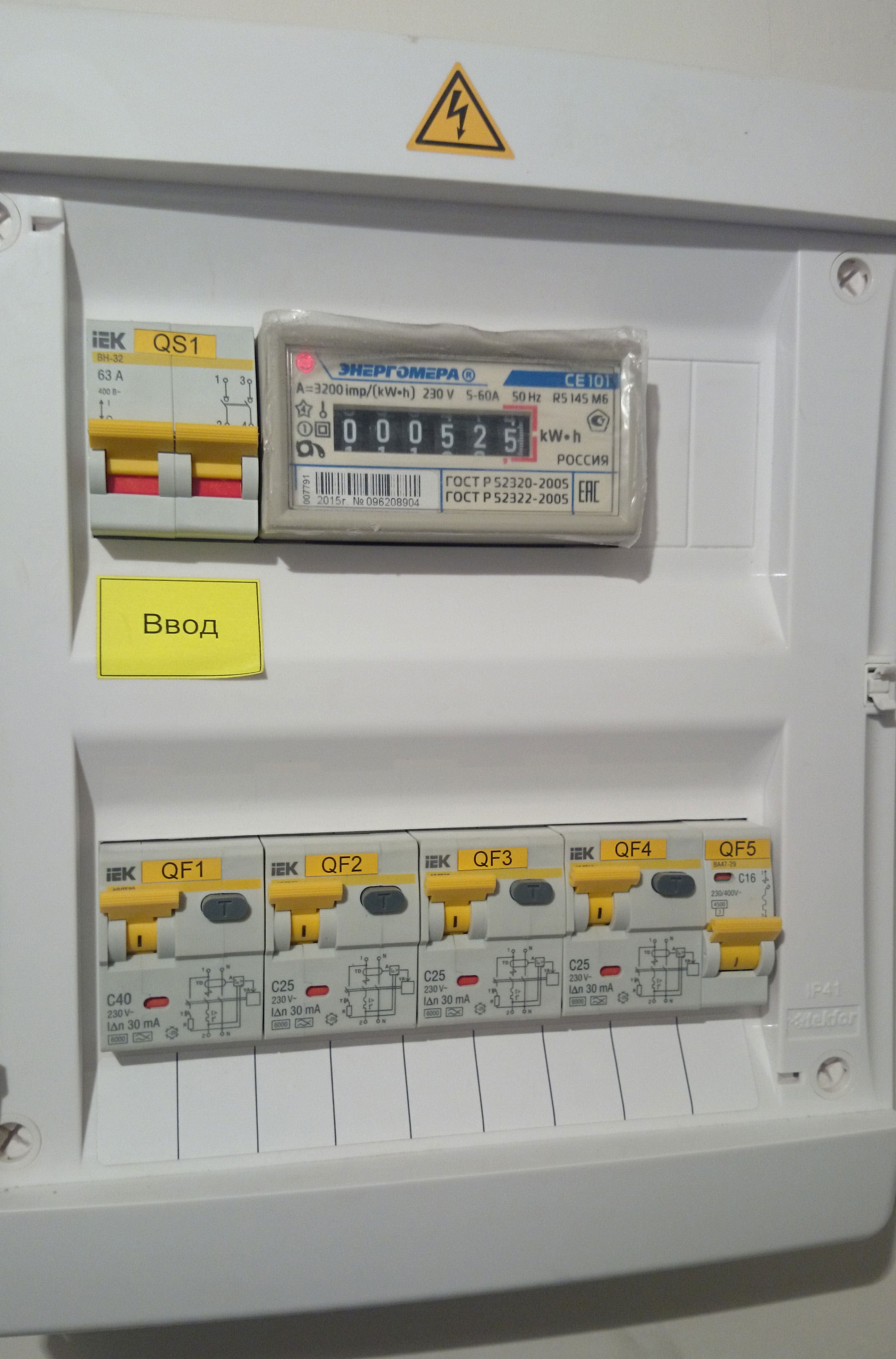

Друзья, дайте совет чайнику)
нужно подключить эл. плиту Darina 1B EC 331 606 W, мощность 6,1 кВт. Продается без шнура. В спецификации написано шнур должен быть типа Н05 RR-F3G 2.5 мм, либо типа Н05 RR-F3G 2.5 мм.
Купил шнур ВВГ п 3,4мм 0,66 кВ. И вот закрались сомнения, не то ли купил)). Да, квартира в новостройке, розетка и автомат уже установлены застройщиком.
Помощь в выборе сечения проводов и кабелей
Сообщение elalex » 01 июн 2016, 19:53
gary,
1.Нужно посмотреть, какой установлен автомат и какой кабель. Может быть все, что угодно. Скорее всего автомат подзаборный и ничего Вам не пообещает.
2.Разработчики электрических правил не считают нужным защищать потребителей от электротравм от плиты с помощью УЗО. Если считаете, что жизнь жильцов вашей квартиры дороже $20-30, придется УЗО поставить - или отдельно только для плиты, или для всей квартиры.
3.Заодно оценить общую схему питания квартиры. Ее всегда приходится полностью переделывать.
4.Нужно оценить поставленную розетку на предмет ее мощности.
5.Раз уж купили ВВГ, нужно использовать. Но сечение - на пределе передачи 6кВт. И кабель нигде не должен сильно нагреваться, а за плитой это будет проблематично. И не сильно много и часто крутить кабель.

gary
Сообщения: 3
Зарегистрирован: 01 июн 2016, 19:29
Сообщение gary » 01 июн 2016, 20:56
elalex, ну вы прям напугали, все переделывать! ))
А если фото щитка и розетки пришлю, подскажите?

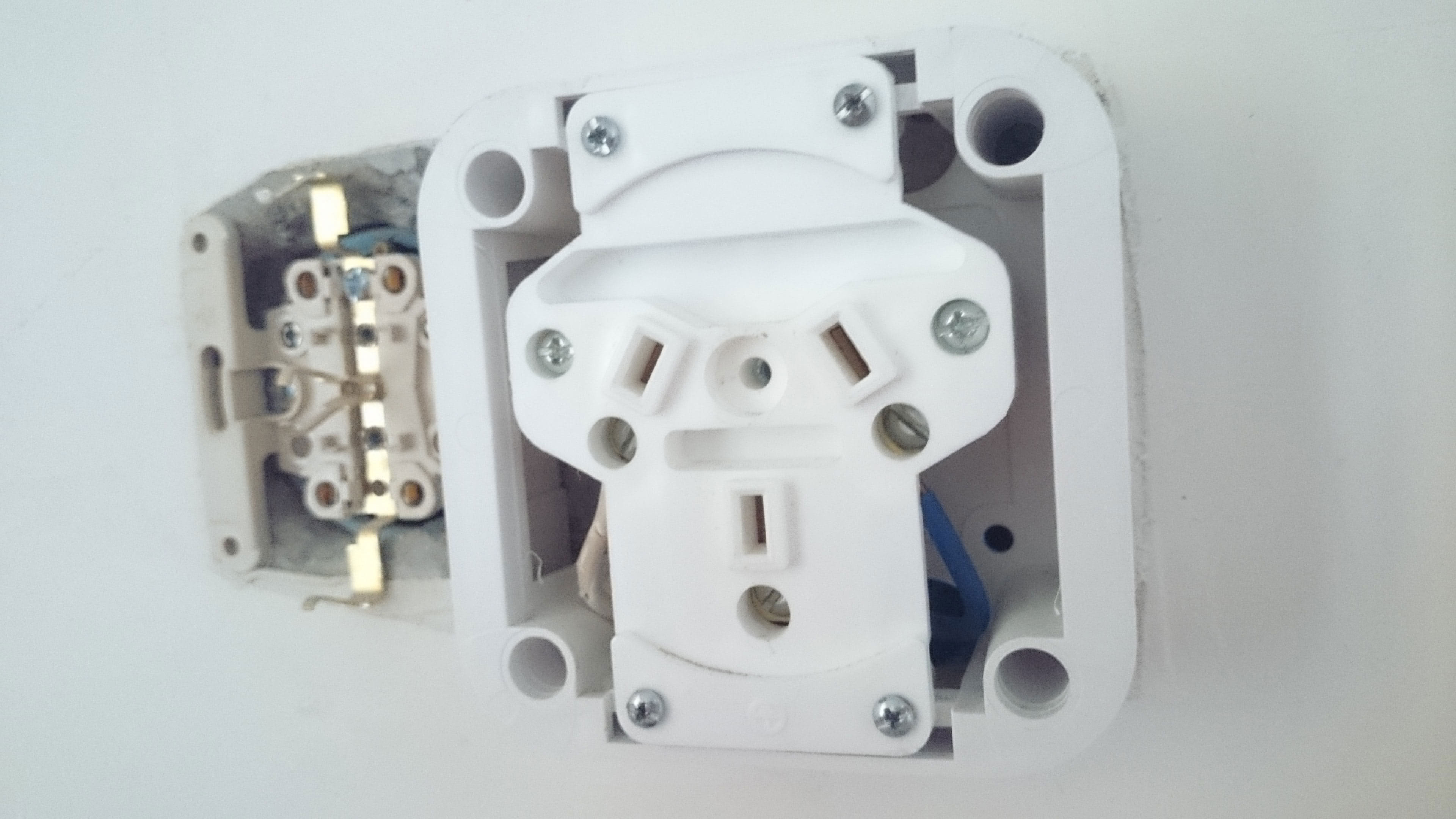

gary
Сообщения: 3
Сообщение gary » 07 июн 2016, 15:53
elalex, вот зафоткал розетку и щиток)
Сообщение Константин » 07 июн 2016, 18:01
gary писал(а):Источник цитаты розетку и щиток
Покоцали изоляцию при установке на L проводнике.
