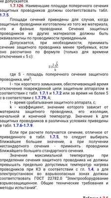

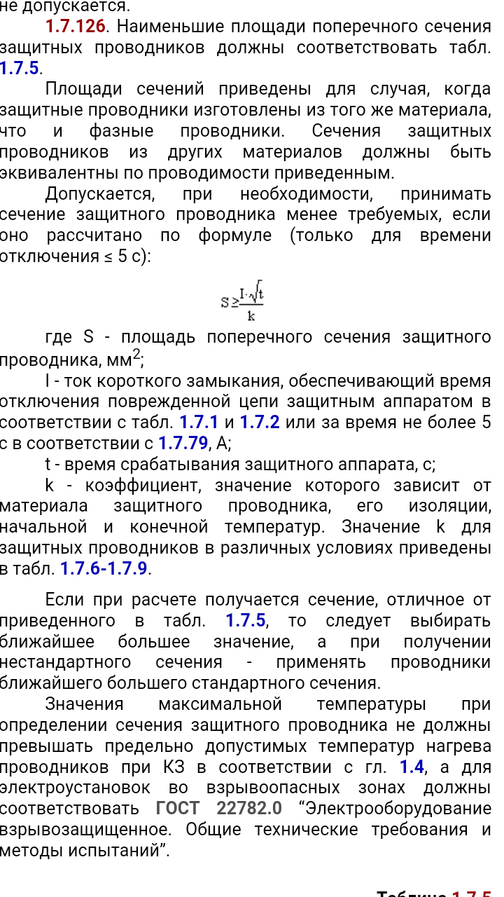

elalex писал(а):Источник цитаты А чего это при сечении больше 35 РЕ может быть половинного сечения, а при сечении меньше 35 - не может? Какие такие качественные изменения происходят с РЕ при переходе сечения через границу 35?
В таблице указаны наименьшие сечения. Я почитал материал и вывод такой. . .сечение защитного проводника зависит от тока КЗ, времени срабатывания защиты и температуры которую выдержит проводник в зависимости от материала и изоляции. Если считать по формуле, допустим в вашем случае, может получится значение отличающееся от минимально возможного по таблице, выбирается в сторону увеличения.

Практический электрик берет РЕ меньше, чем фаза, делает КЗ, смотрит на результат и делает вывод об идиотизме ПУЭ п. 1.7.126.

Elalex. Все эти сечения рассчитаны с учётом того, что защита сработает за 0,4 с и не более 5 с. Соответственно при ваших экспериментах с КЗ с защитным проводником ничего не случилось.

Rokoal писал(а):Источник цитаты защита сработает за 0,4 с
ПУЭ в своем амплуа: рассчитывает на какую-то дебильную защиту и соответственно требует большое сечение. Нормальная должна отключать КЗ за 0,01-0,02сек.
Я сразу понял, что пункт ПУЭ 1.7.126 рассчитан на дебилов. Кто себя таким считает - пусть выполняет.
