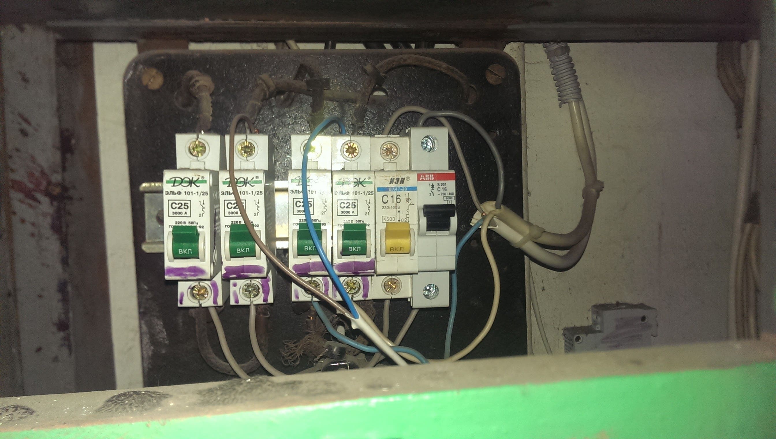

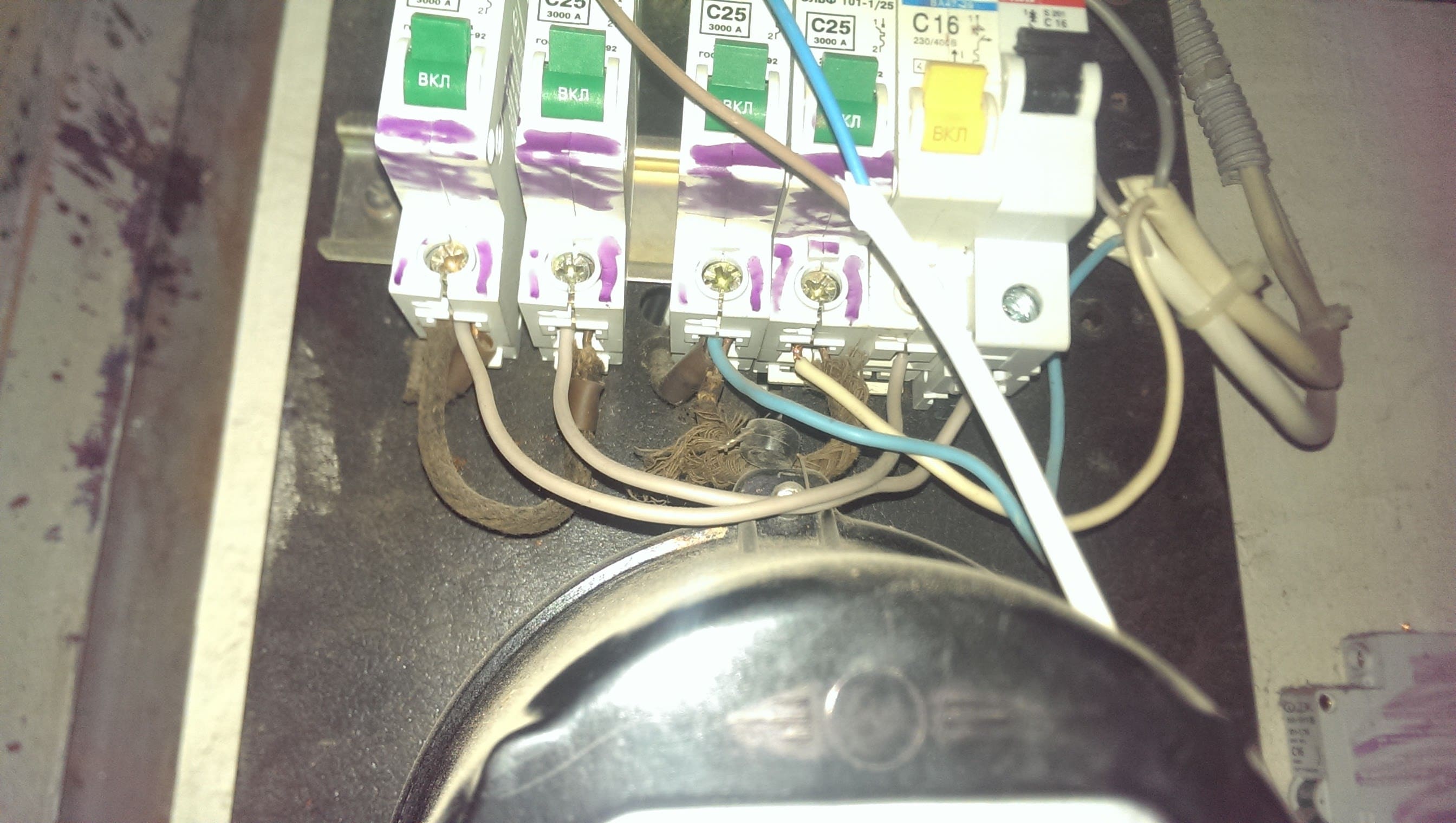

Ура, мне ответила УК официальным письмом. Конечно, ничего хорошего они не написали...
Вводной автомат 25А на щитке площадки. Разрешенное потребление с газовой плитой 5квт. Для пользования большей мощностью - разрешение МОЭСК
Система электроснабжения 4х проводная. Пятый защитный ноль появится после капремонта 2018-2020гг.
Что думаете? 25А это как-то мало для квартиры... Вводной хотела попросить электрика УК ставить, ну и счетчик поменять+протянуть кабель в квартиру. Не поставит 40А? Мб, со стороны электрика вызвать...
Насчет 4х проводной тоже мне не ясно. Сейчас на площадке два автомата 25а на фазу (комнаты+остальное), два 25 на ноль, отдельно 16 на стиралку, отдельно 16 на кондей. Все через *опу. Могу фотку даже приложить на поржать. Как подключен счетчик - черт ногу сломит
Вот как они при капремонте защитный ноль будут делать? Тоже ведь tn-c накрутят))

Ольга писал(а):Источник цитаты Вводной автомат 25А на щитке площадки. Разрешенное потребление с газовой плитой 5квт.
Теперь Вы у них на контроле, проверят, что Вы наставили. Если 25А=6кВт, будем разговаривать под это.
Ольга писал(а):Источник цитаты Пятый защитный ноль
Скорее всего 5-жильный кабель от ТП до дома перекладывать не будут. У Вас будет TN-C-S, не сильно лучше TN-C, опасность Вашего убийства (при обрыве ноля на участке от дома до трансформатора) сохранится.
Ольга писал(а):Источник цитаты Не поставит 40А?
За дополнительную плату - может, и поставит.
Ольга писал(а):Источник цитаты со стороны электрика вызвать
Поставит и 100А, отдуваться перед ДЭЗом будете Вы.
Ольга писал(а):Источник цитаты Сейчас на площадке два автомата 25а на фазу (комнаты+остальное), два 25 на ноль, отдельно 16 на стиралку, отдельно 16 на кондей.
Что-то сильно много наставлено.
Ольга писал(а):Источник цитаты как они при капремонте защитный ноль будут делать?
Скорее всего - входящий ноль от ТП разделят на N (рабочий ноль) и РЕ (защитный ноль). Может, заземлят. Но заземление не поможет.

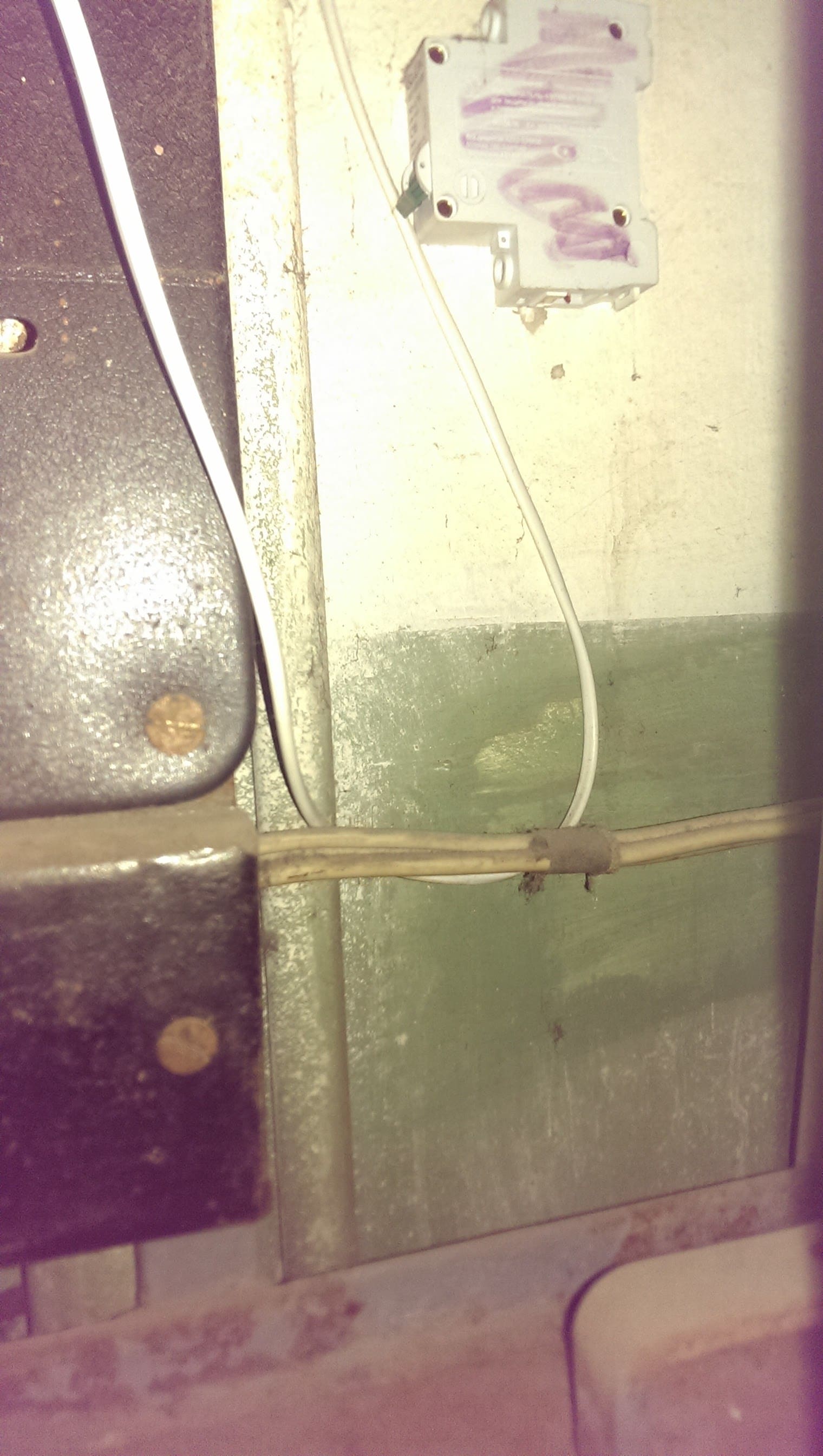

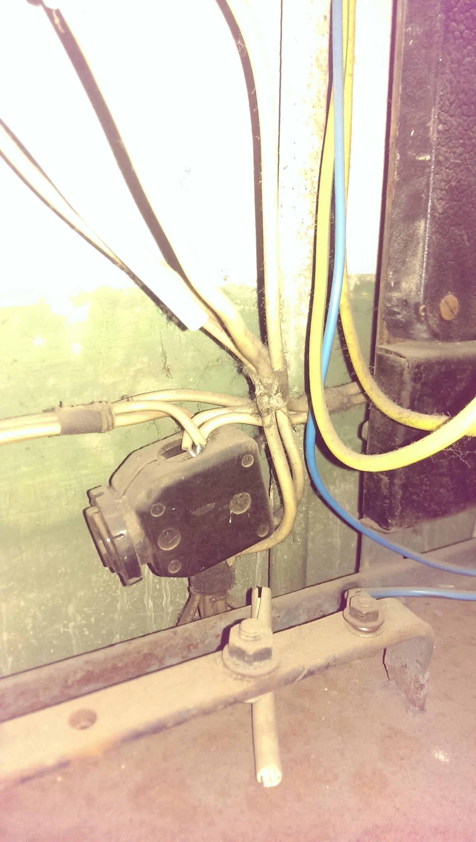

Похоже, мне 2 провода идут
. Так ведь? Это алюминий, сечение хз, 2,5 похоже

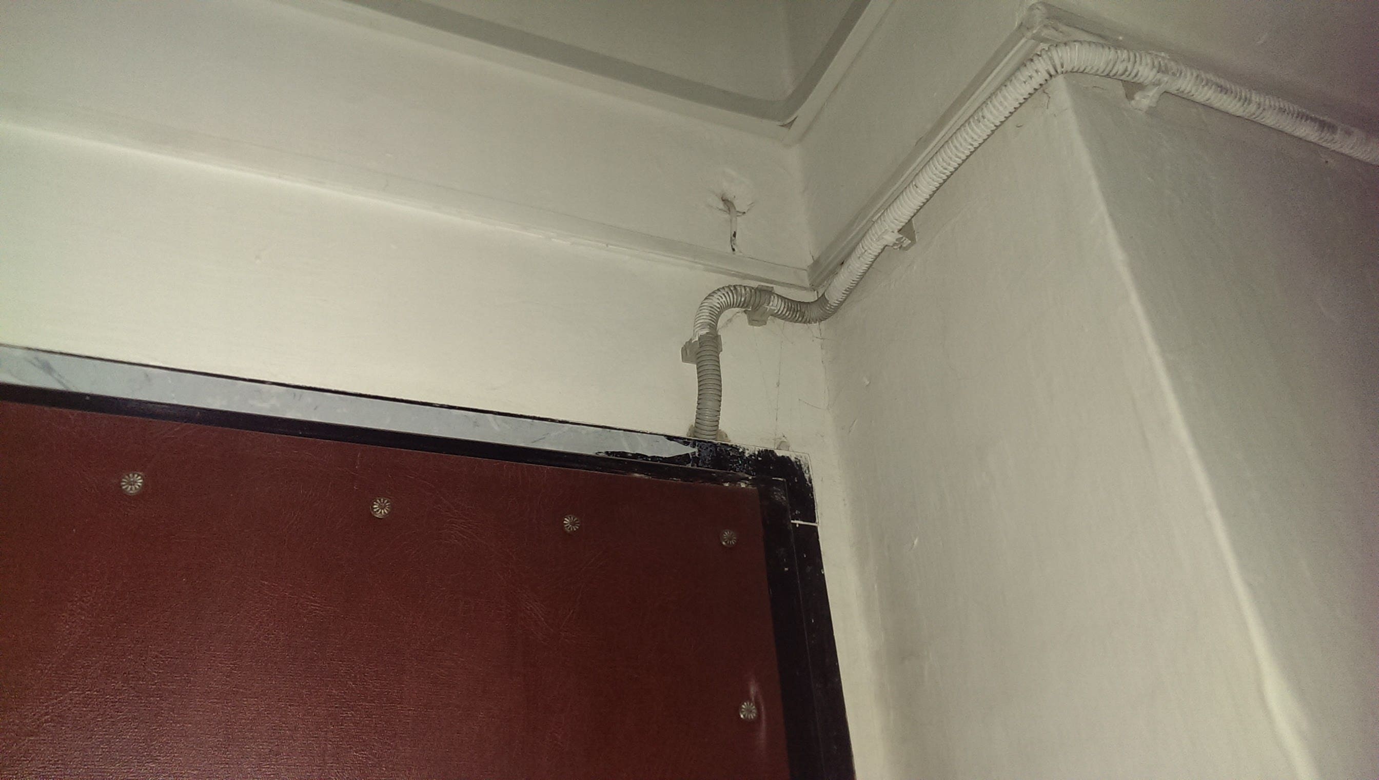

К квартире проложен кабель-канал (от кондея) и гофра (от стиралки).
Я думаю новый канал на щит завести как раз по существующему, гофру убрать. Правильно сделаю?
Вот так это выглядит в щитке. Моя гофра и в связке с ней кабель на кондей
Сами выключатели.
Походу подключение вверх-тормашнками. И я не понимаю, как УК поставила 4 автомата на 25А (а это они ставили зеленые - во всем подъезде), если пишут, что должен быть один вводной 25А и мощность 5кВт

Ольга писал(а):Источник цитаты "Система электроснабжения 4х проводная
В этажном щитке - 3 фазы и ноль.
Ольга писал(а):Источник цитаты по существующему, гофру убрать
Определите общее сечение всех медных кабелей и шнуров в Вашу квартиру. Если оно достаточно большое и не боитесь, соединить их всех параллельно и не нужно будет прокладывать новую линию.
Ольга писал(а):Источник цитаты УК поставила 4 автомата на 25А
Может, ставили на 4 квартиры, а Вы захватили себе все?

elalex писал(а):Источник цитаты В этажном щитке - 3 фазы и ноль.
Я вижу, что в счетчик входит два провода. На фотке видно, как ко мне идет два провода, нет?
На первой - в щите разделяются провода и два идут ко мне (налево). На второй эти два входят в счетчик
elalex писал(а):Источник цитаты Определите общее сечение всех медных кабелей и шнуров в Вашу квартиру. Если оно достаточно большое и не боитесь, соединить их всех параллельно и не нужно будет прокладывать новую линию. Даже алюминий можно использовать - на защитный ноль.
На все розетки 2,5, свет - 1,5. Там все равно придется менять кабель, тк от двухжильный
