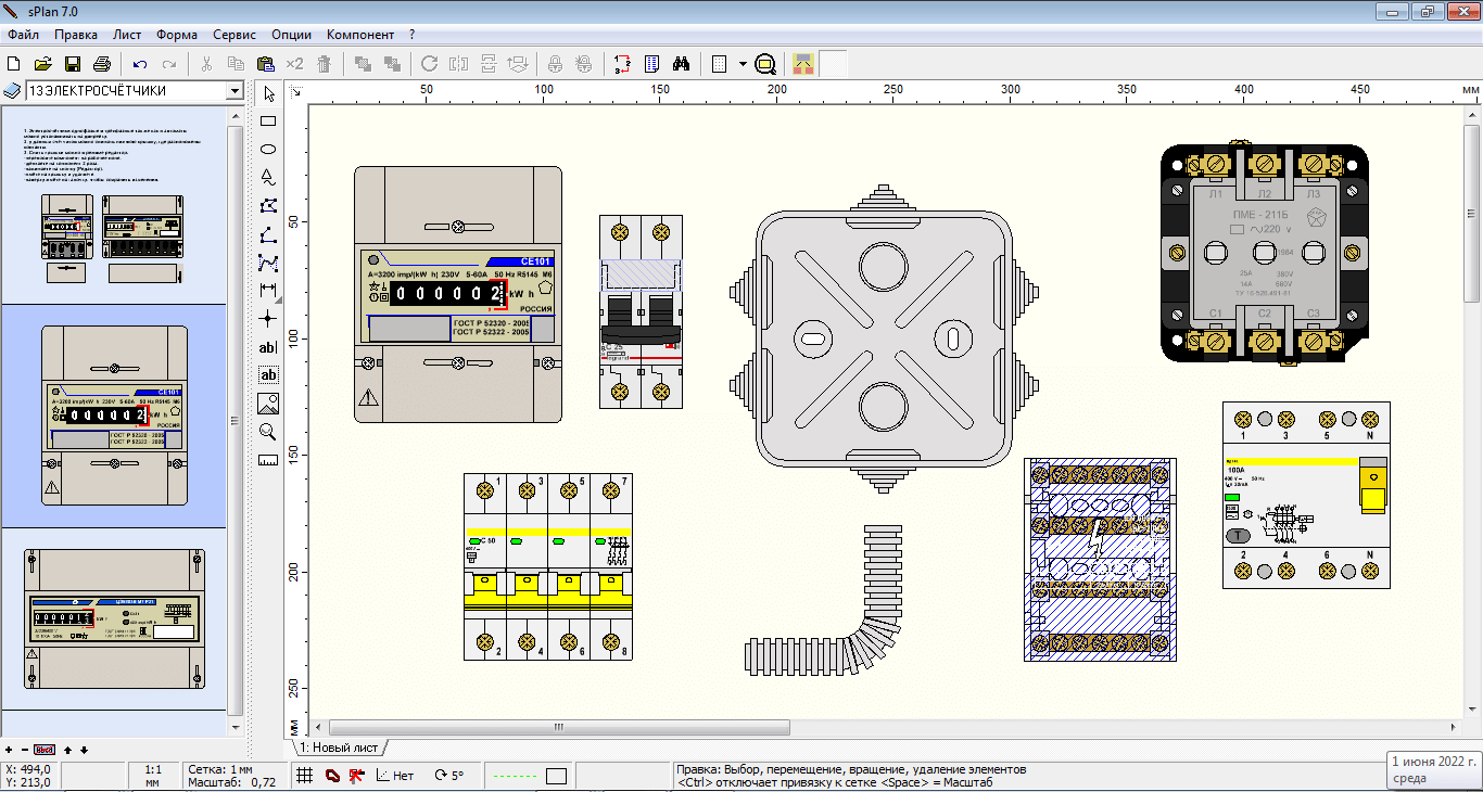

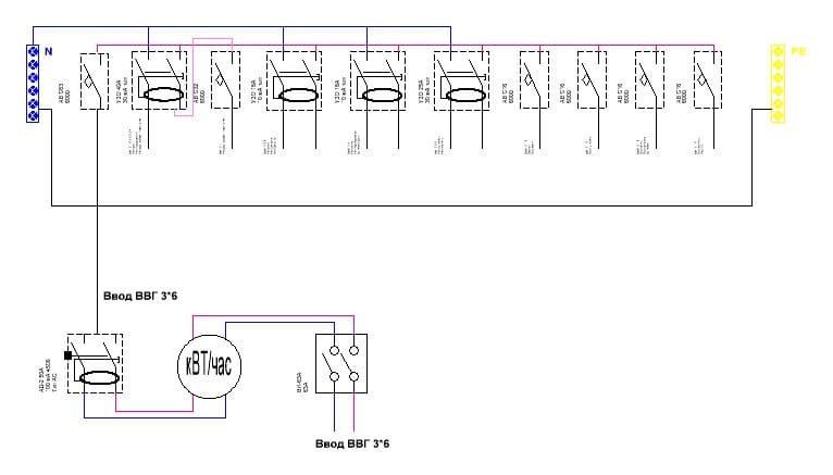

Всем доброго времени суток. Хочу поделится своей базой для sPlan 8.0
Ссылка на архив "ГОСТ шрифты, рамки СПДС/ ЕСКД и УГО электрика (однолинейные и принципиальные схемы)"
https://cloud.mail.ru/public/VyWf/tH5YqNFLS
https://img.radiokot.ru/files/147885/me ... jn1bra.jpg
https://img.radiokot.ru/files/147885/me ... jluspo.jpg
https://img.radiokot.ru/files/147885/me ... jo9asq.jpg

Есть такая библиотека называется "Библиотека электромонтажных компонентов. ПРОЕКТ SAMATAM v1.3."
Человек делал профессионально и я так понимаю, с большим энтузиазмом.
Внешний вид автоматов, УЗО, реле, счетчиков
https://docviewer.yandex.ru/view/0/?*=Y ... A0MTUwMCJ9
