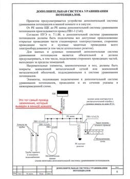

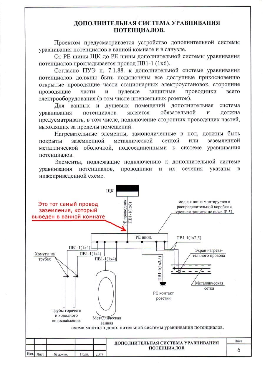

Отдельно провод медный 1 х 4 мм зеленый для чего он нужен ?

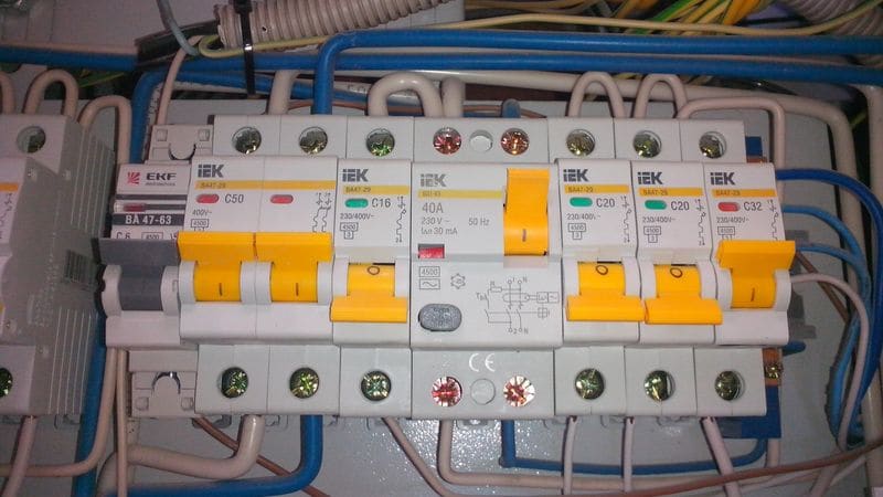

Дом новый все идет с щитка в подьезде в квартиру в распаечные коробки. В квартире разводки нет.
Думаю что отдельный провод для ванны заземление ? вот читал
может ошибаюсь .Подскажите для чего отдельный провод предназначен ?
Автомат с черной клавишей ростелеком к квартире отношение не имеет.
