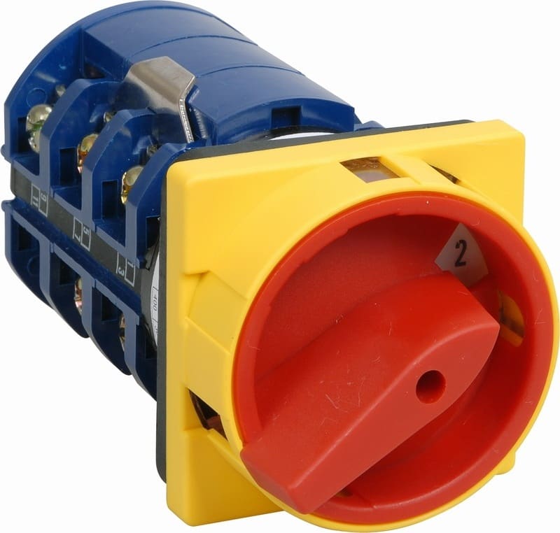

Сообщение TOPMO3 » 24 май 2016, 19:20
Spectat0r писал(а):Источник цитатыМожно ссылку на то что вы предлагаете ?
Гуглите...кулачковый переключатель.
Борьба с ДЭЗом
Сообщение elalex » 24 май 2016, 19:28
TOPMO3 писал(а):Источник цитаты кулачковый переключатель
На большой ток, да в корпусе, да импортный - будет стоить прилично.

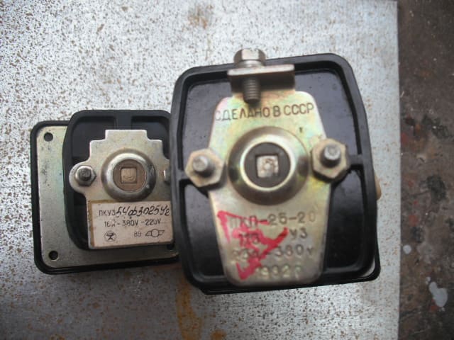

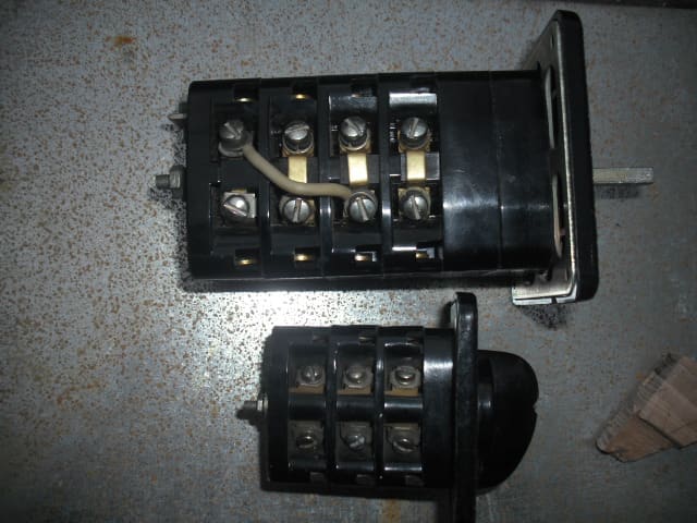

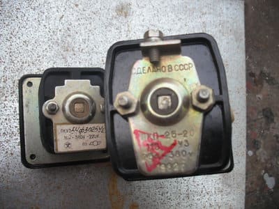

Сообщение ПАВ » 24 май 2016, 19:55
Да нафига этот импорт, это идолопреклонение, если есть родной- или шашнацить, или двадцать пять, или больше анЬпер? Такое впечатление, что никогда не видели, и не осталось на Руси ПКУ или ПКП на подходящий ток! Ими если не коммутировать на ходу аццкие реактивности, они- вечные:
