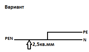

Добавлено: 06 авг 2016, 15:22
И вообще, почему вариант 1 можно, а вариант 2 - нельзя?
Как подключить вводной кабель в квартиру?
Добавлено: 06 авг 2016, 16:20
elalex писал(а):Источник цитаты И вообще, почему вариант 1 можно, а вариант 2 - нельзя?
А потому, что elalex, Говорил о таком варианте
Сравнение сечений РЕ.png (3.67 КБ) 1295 просмотров
, а не то, что щас нарисовал.
Сечение РЕ проводника должно быть равносильно фазному также допускается в 2 раза меньше от фазного. Но роль нулевого рабочего он не как одновременно не должен выполнять при сечениях указанных постами выше
