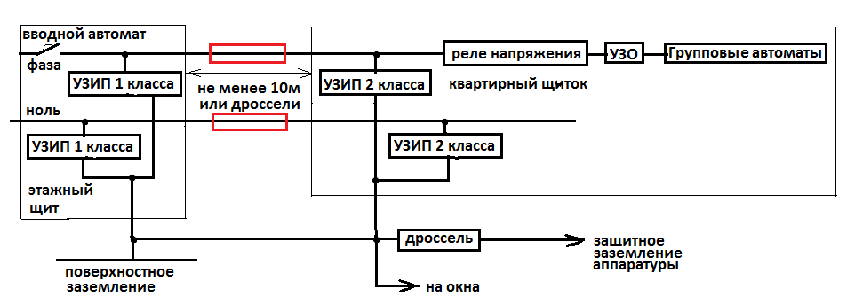

На ноль тоже - по нем молнии тоже ходят. На схеме это я как-то упустил. Новая схема (Вложение).
Mytabor писал(а):Источник цитаты ставлю УЗИП 1кл (по факту буду ставить в квартире, т.к. в щите места нет, а он расположен напротив ввода через стену)
УЗИП 1кл. имеют нехорошую привычку взрываться. Так что лучше на лестнице в отдельном щитке.
Провода от УЗИП на заземление должны быть по возможности покороче и подальше от всех коммуникаций (в том числе разных кабелей).

elalex, вот уже схема меняется, значит и УЗИП двухполюсный надо брать. По току какой надо, если ВА на 25А?
Последний раз редактировалось Mytabor 08 авг 2016, 10:35, всего редактировалось 1 раз.
От удара молнии погорела аппаратура, что делать?
Сообщение elalex » 08 авг 2016, 08:52
Mytabor писал(а):Источник цитаты ошибка
Исправил.
Mytabor писал(а):Источник цитаты двухполюсный
Лучше два 1-полюсных, чтобы выбрасывать их по одному.
Mytabor писал(а):Источник цитаты По току какой надо
Ток определяется классом.
Mytabor писал(а):Источник цитаты ВА на 25А
Какой материал и сечение вводного кабеля?

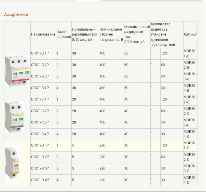

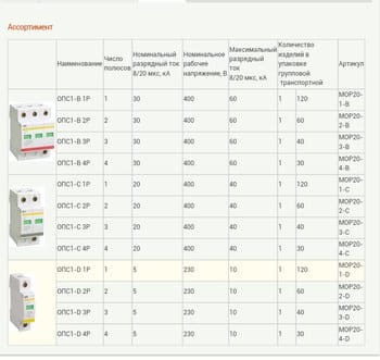

Вот, к примеру, и как выбрать нужный?

Mytabor писал(а):Источник цитаты как выбрать нужный?
Элементарно: выбираете 1-полюсные УЗИП классов В(1) и C(2). Это соответственно ОПС1-В 1Р и ОПС1-C.
