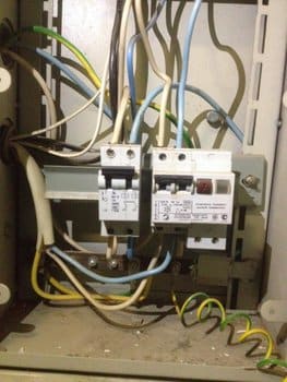

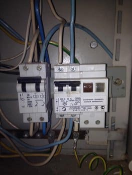

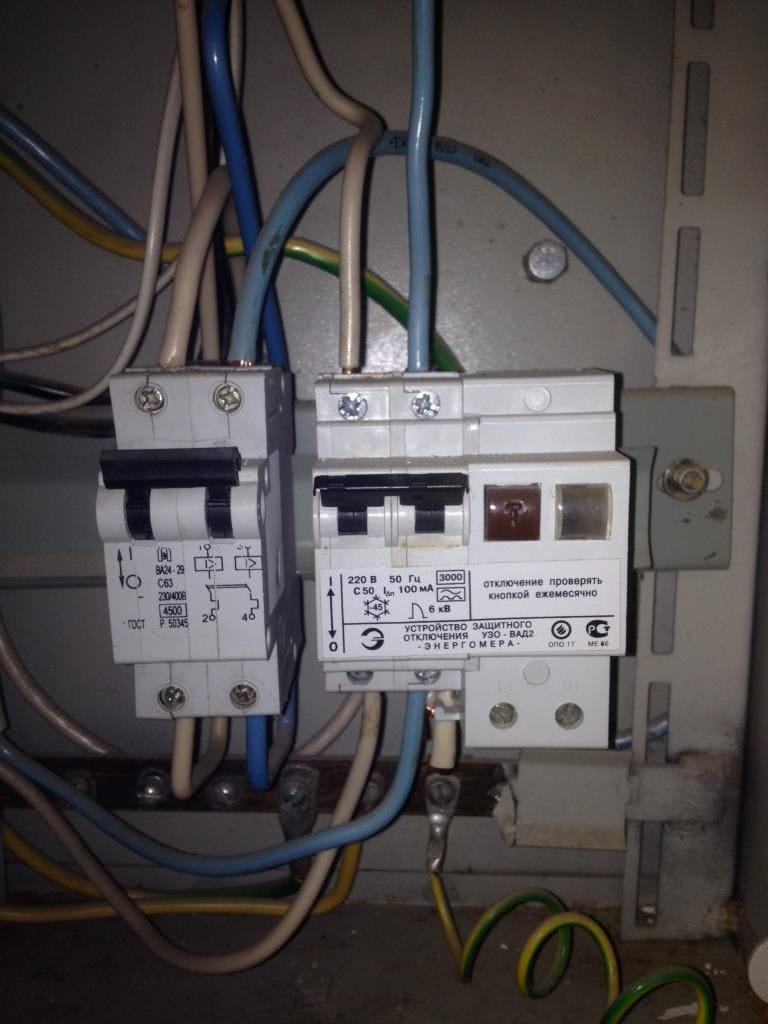

Кактус писал(а):Источник цитаты Какой кабель заложен на вводе из этажного щита в квартирный (посмотрите, возможно после УЗО кабель идет в оболочке и на нем есть маркировка 3х4, 3х6, 3х10мм2)? и что написано на автоматическом выключателе до/после УЗО. Это важно.
К сожалению не на всех проводах было обозначение. Многожильный провод, который идет к выключателю ПВ3 450В.
На одножильных проводах маркировки нет (((( Но они толстые уж точно больше 4 кв. (медные, одножильные)

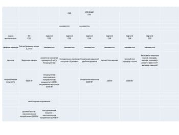

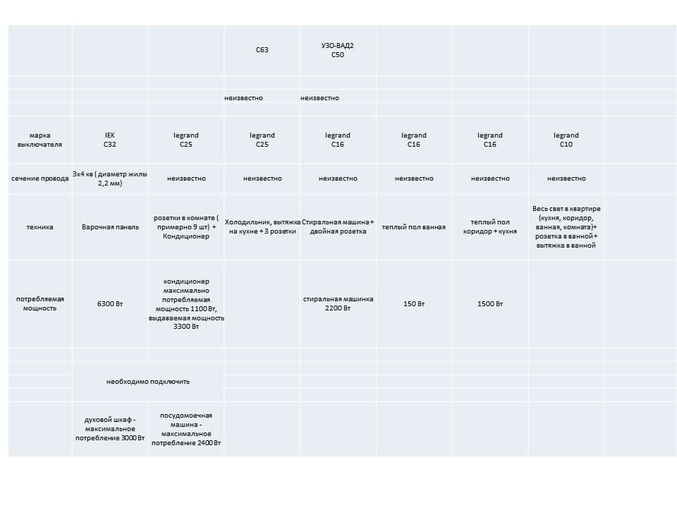

Нарисовал схему как смог.
На проводах маркировки нет. В доступности был только один провод с кухни.
Остальные провода попробую посмотреть сегодня. Посмотрю провода, которые идут в квартирном щитке. (они вроде все одинаковые)
Можно ли на один автомат повесить теплые полы?

loktion писал(а):Источник цитаты Нарисовал схему как смог.
Нужно было задать поиск "1-линейная схема электроснабжения картинки", получите такое:
https://www.google.com.ua/search?q=1-%D ... e&ie=UTF-8
У Вас получилось в виде таблицы, в-общем понятно, но привычней как-то в виде схемы. Приходится повозится с картинкой. Я рисую в Paint, ничего страшного. Научитесь и Вы.
loktion писал(а):Источник цитаты Можно ли на один автомат повесить теплые полы?
Можно, но придется к ним вести отдельную линию. Я обычно цепляю их на ближайшую розеточную линию.
По таблице.

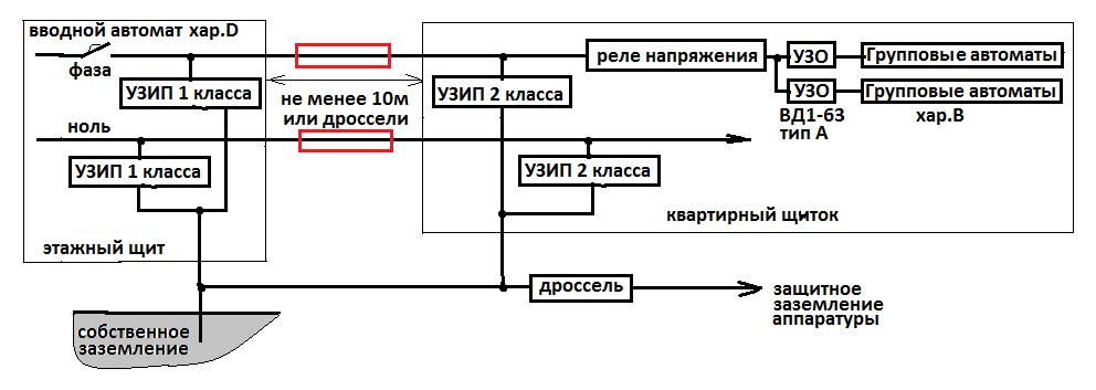

Я считаю, что схема должна быть примерно такая (Вложение). Про необходимость некоторых деталей можно поговорить.
При составлении схемы нужно идти с конца - сколько будет групп питания. Я делаю много - по 2 розеточные линии в каждую комнату, в кухни - по 3-4 линии, линия в ванную, 2 линии освещения, все делится на 2 УЗО.
Если у Вас еще не поздно, нужно бы и Вам сделать линий в 2 раза больше, чем есть.
Если поступать по моим принципам, ни один из Ваших автоматов не подойдет.
Мелкое замечание - нельзя садить розетку на линию освещения.
Пока дополняйте данные и нарисуйте все-таки схему.

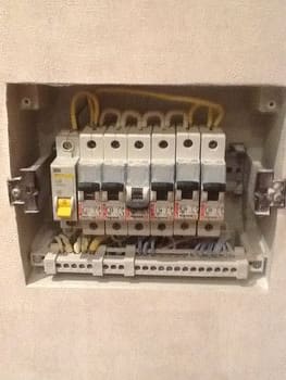

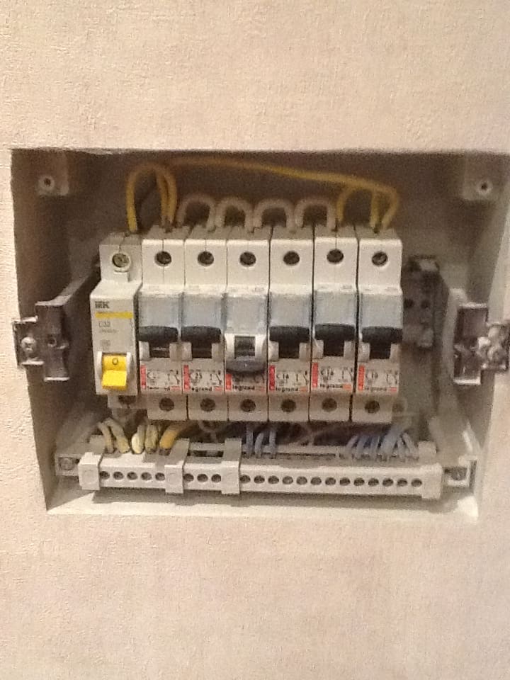

loktion, сечение нужно узнать! Если это 6мм2, то тогда нужно менять АВ на вводе с 63А на 40А (max.) и далее плясать. УЗО ваше тоже не защищено ни с одной из сторон :negative: . Менять щиток или монтировать второй не понадобиться, если тёплые полы запитать на 1 АВ, соответственно получиться 6 АВ действующих и +2 которые хотите установить, итого = 8АВ как раз под ваш бокс.
