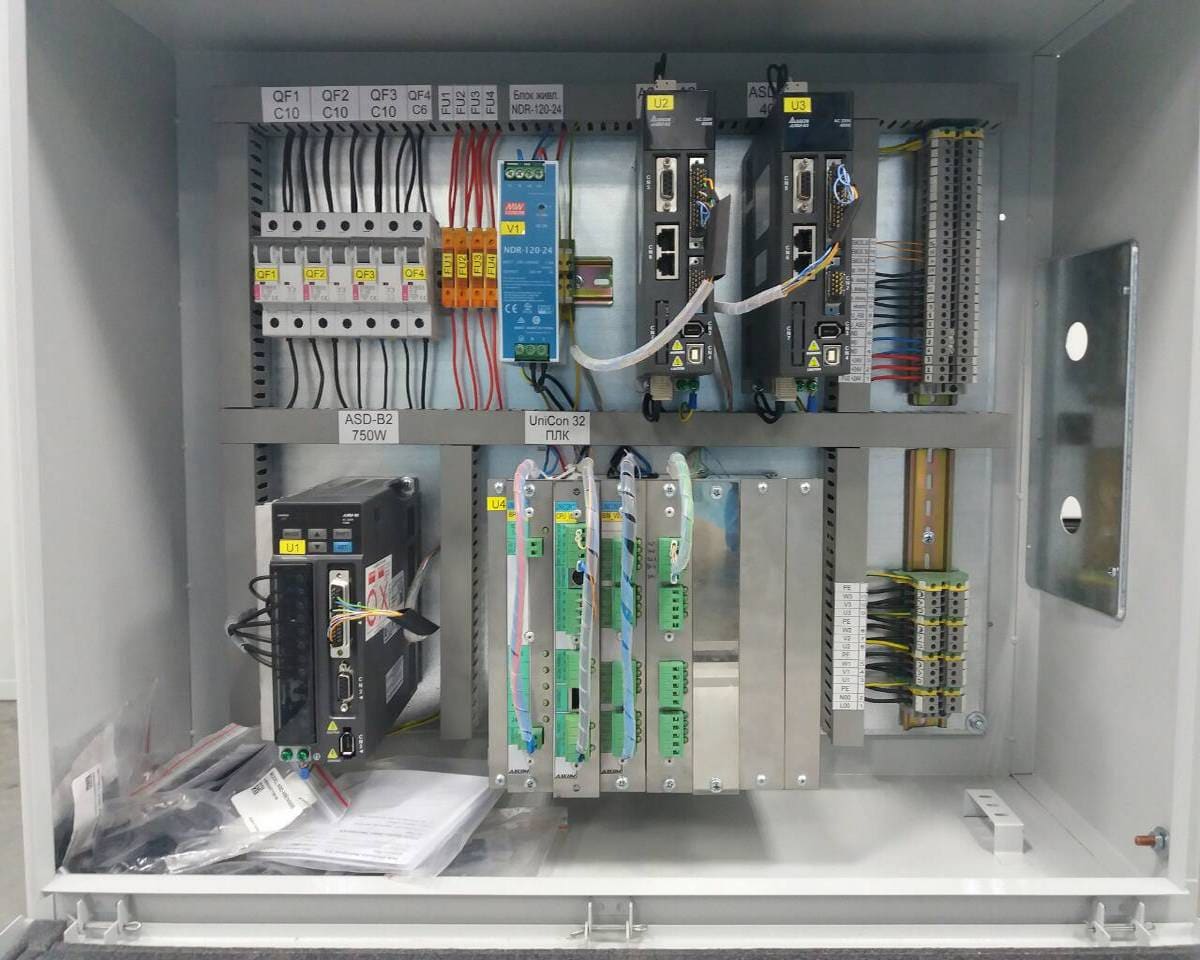

Константин писал(а):Источник цитаты Взгляните на мою работу. Это камера испытательного стенда для дизельных двигателей:
Собрано аккуратно. Я предпочитаю перфорированным кабельканалам витой жгут, монтаж компактнее, да и все равно в таких каналах проводку нужно упорядочивать и закреплять. Жгут креплю на специальные базы, а базы к монтажной панели при помощи заклепок
Витой жгут..это вы наверно о корде говорите. К сожалению у меня такого.И купить это я не всегда могу. Многие из руководства считают, что когда в заказе указано ну скажем Монтаж РЩ с перечнем аппаратов то кроме этих аппаратов там ничего нет. И вот попробуй добейся от них, что чтобы сделать, что-то стоящее. Что одними автоматами там не обойтись. И понадобится еще куча вспомогательных аксессуаров,и заглушки,зажимы,рейки.шины,наконечники,площадки для крепления и фиксации проводов,распределительные блоки и т.п
В этой камере поступил проще. В установленный перфорированный кабель канал уложил провода. Силовые цепи от одного аппарата сформировал в жгут. За счет малых габаритов они не выпадывают из перфорированного кабель канала и не потребовалось дополнительной фиксации в нутри его.

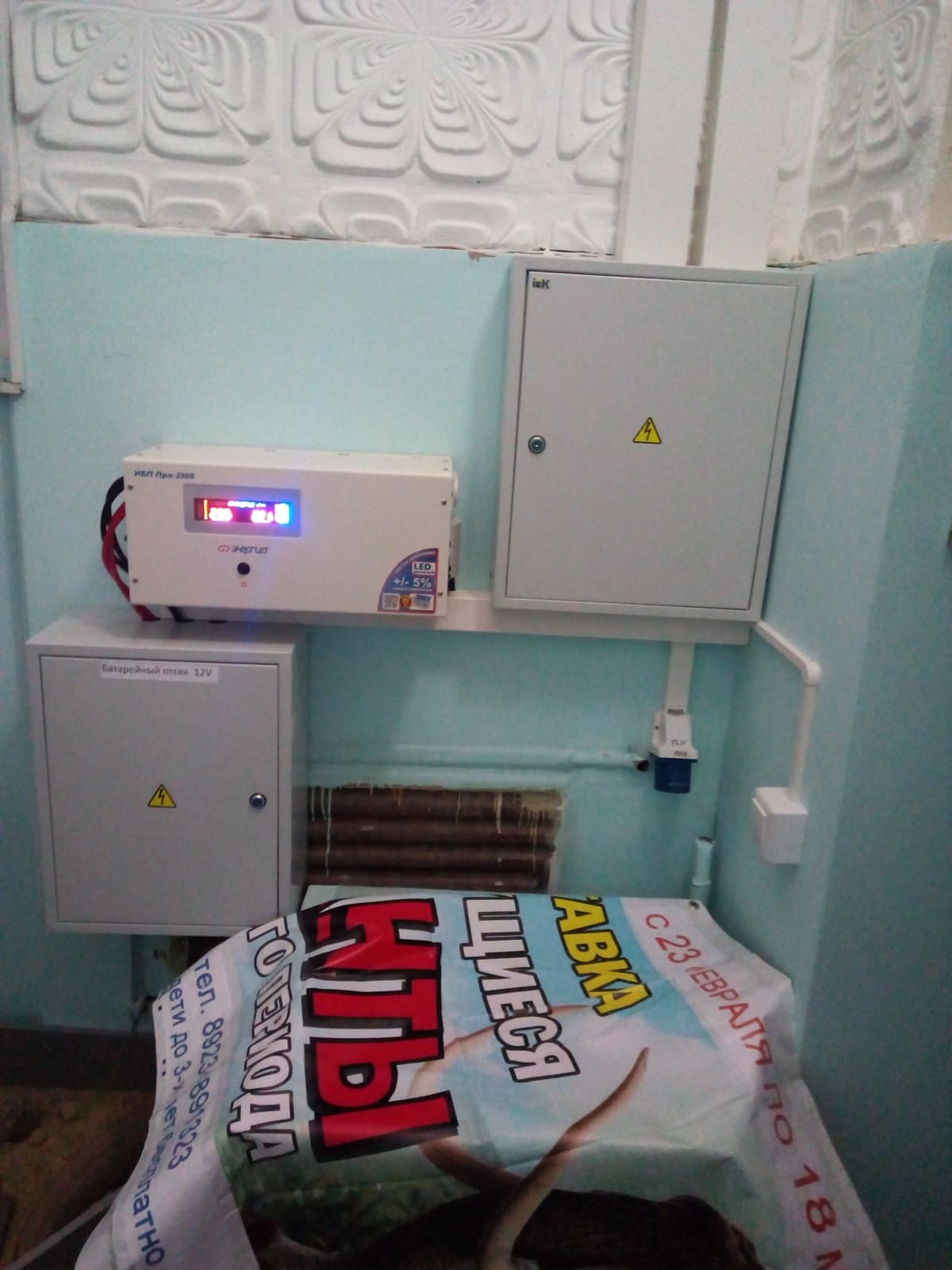

Сообщение Константин » 14 фев 2018, 18:41

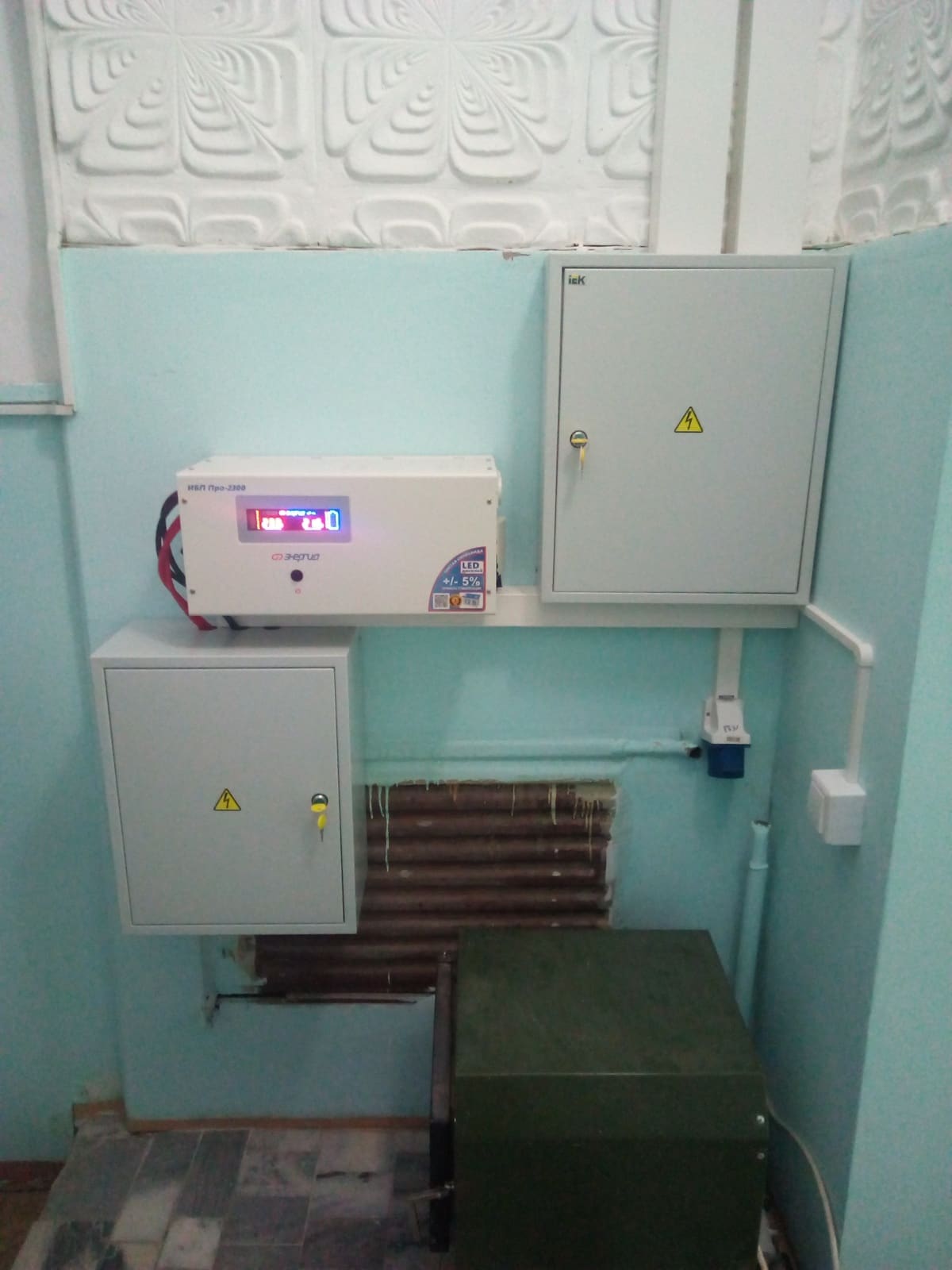

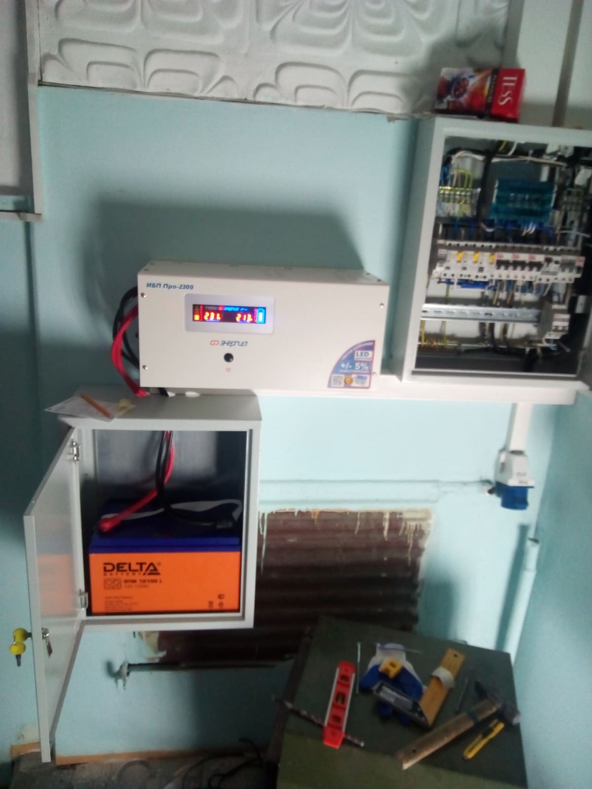

Установили бюджетную систему аварийного источника питания с РЩ.
Фото на этапе монтажа.
Что в нутри.
Конечный результат со схемами и маркировкой скину чуть позже.
Уже все давно готово и развешено но все нет времени зайти сфотографировать.
Дополнения:
Последний раз редактировалось Константин 25 фев 2018, 19:19, всего редактировалось 1 раз.

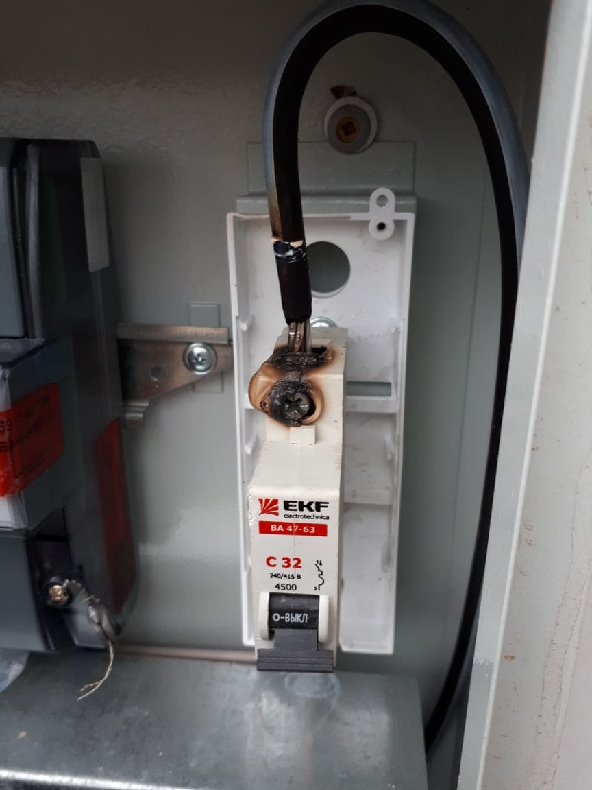

Сообщение mastervictor » 15 фев 2018, 09:47
mastervictor писал(а):Источник цитаты Наши сети собирают,как доп услугу!
(стыдно мне!)
viewtopic.php?p=34630#p34630
Прошло пол года.
Шкафы и щиты внутри помещений
Сообщение Константин » 15 фев 2018, 15:24
mastervictor писал(а):Источник цитаты Прошло пол года.
Повело и потекло.. обжатым ншви если было бы простояло больше.

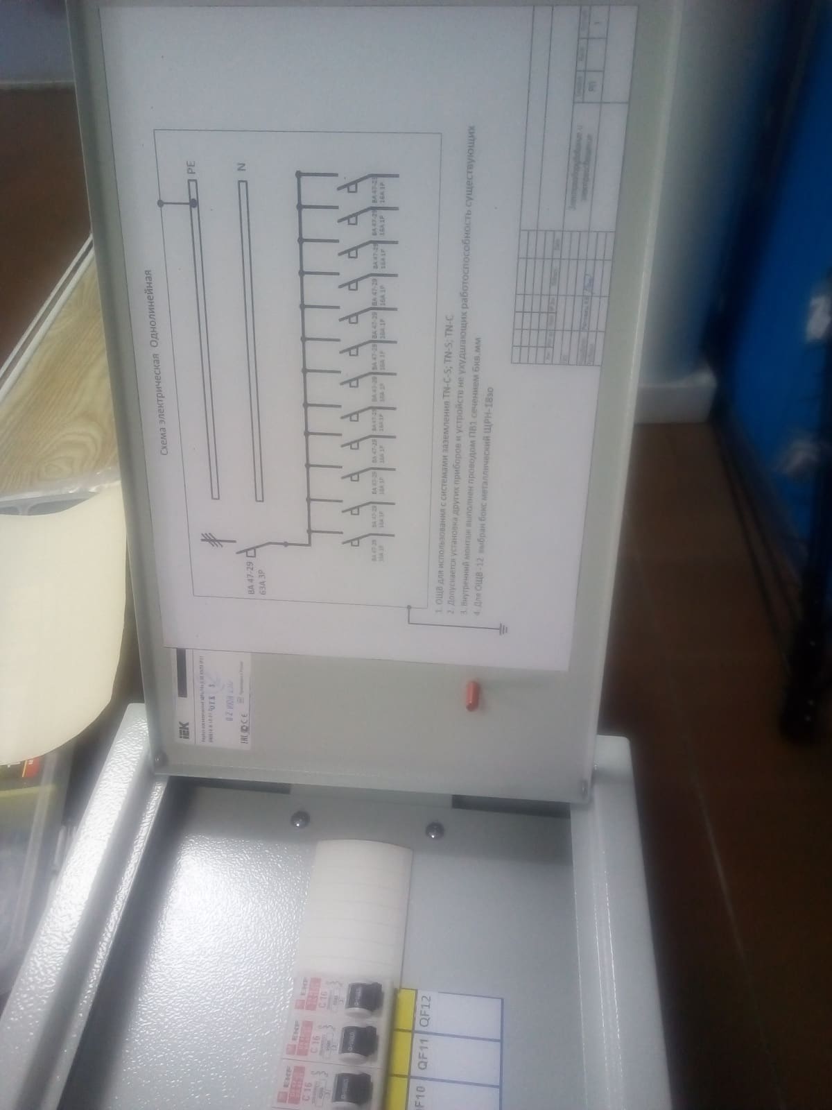

Сообщение Константин » 27 фев 2018, 19:46

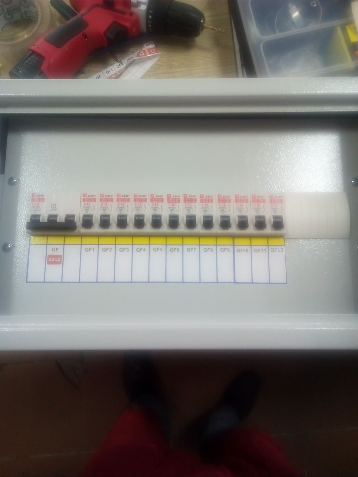

ОЩВ на 12 групп оперативной автоматики. По заказу нашего местного ЖКХ.
Устанавливать и подключать буду не я поэтому фото с места установки не будет.

Сообщение evidence » 28 фев 2018, 09:21
Константин писал(а):Источник цитаты ОЩВ на 12 групп оперативной автоматики. По заказу нашего местного ЖКХ.
Красивая работа. Чем маркировались?
Сообщение Константин » 28 фев 2018, 16:22
evidence писал(а):Источник цитаты Чем маркировались?
Это стандартный комплект наклеек идущей с автоматикой лежат рядом с моим шуруповертом на фото. В каждой пачке есть. Их кладут с упаковкой и бренд и бюджетные марки. Вот ими и маркировал лицевую панель.

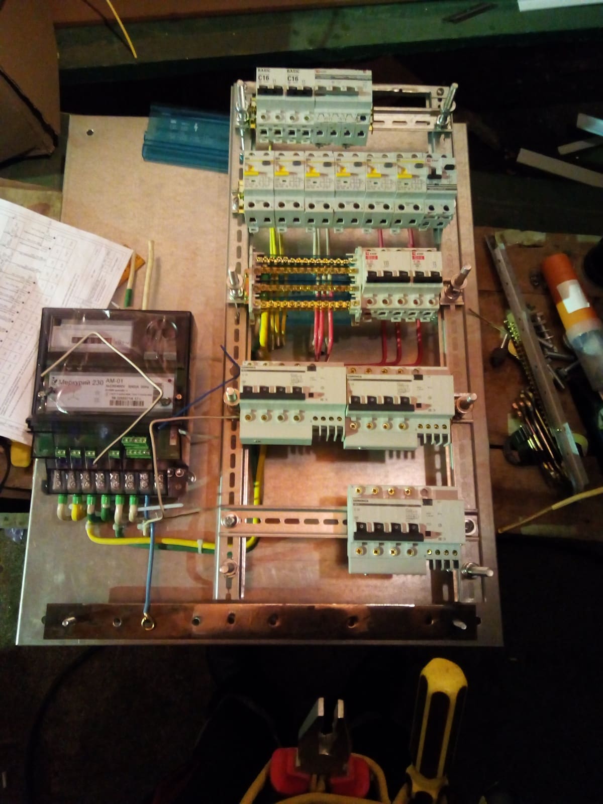

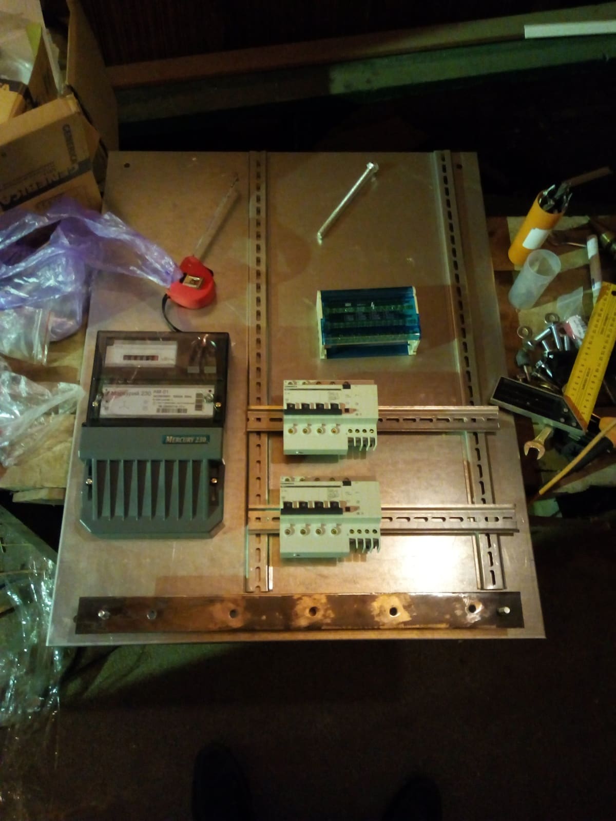

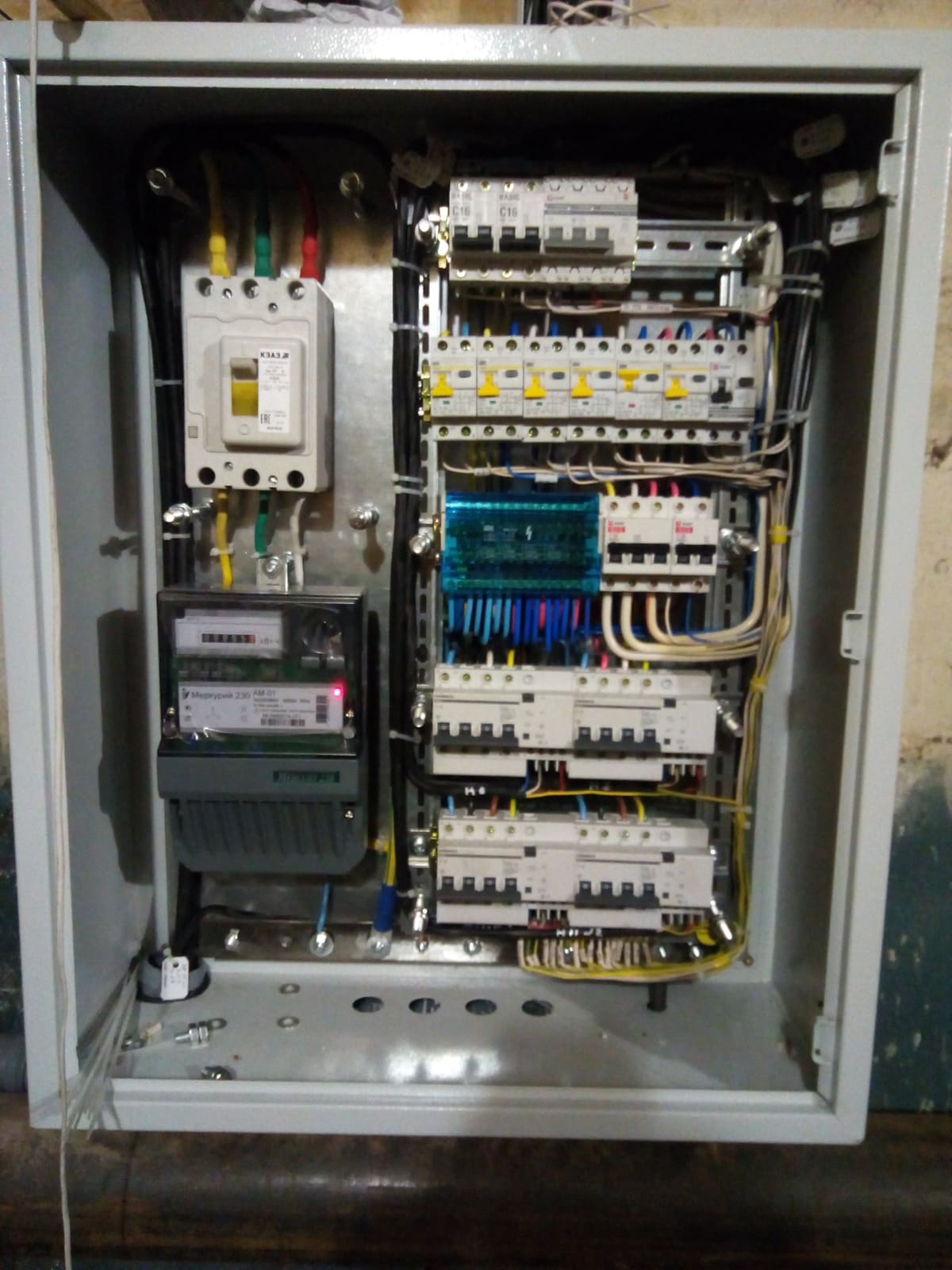

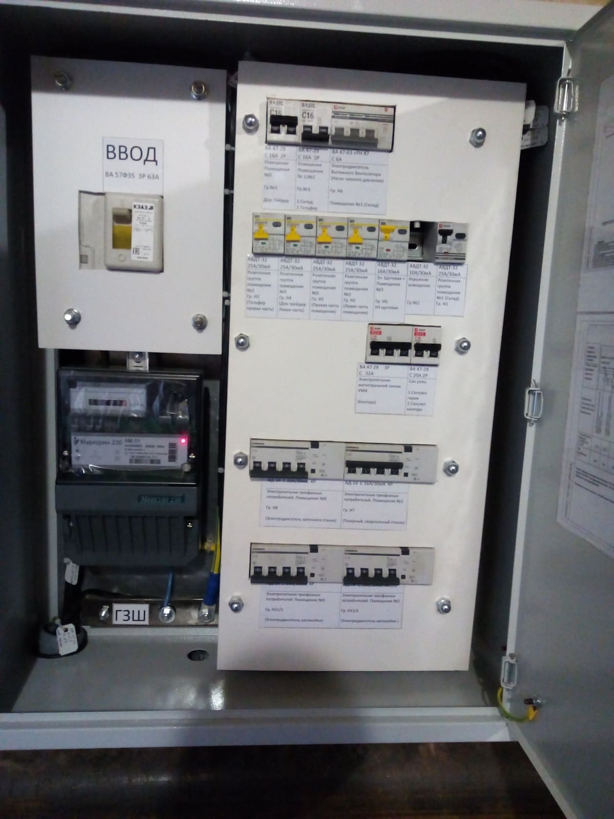

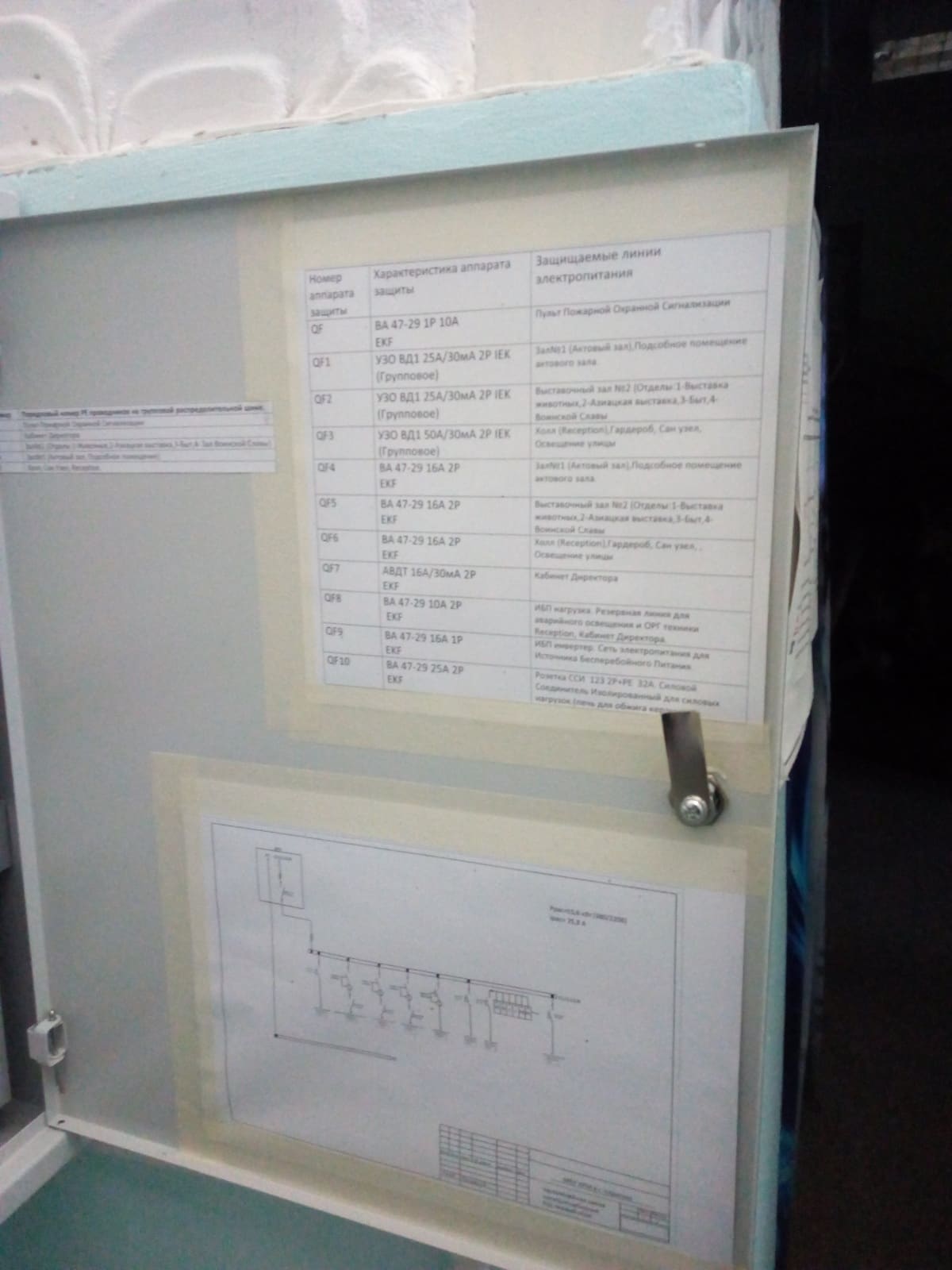

Сообщение Константин » 04 июн 2018, 17:27

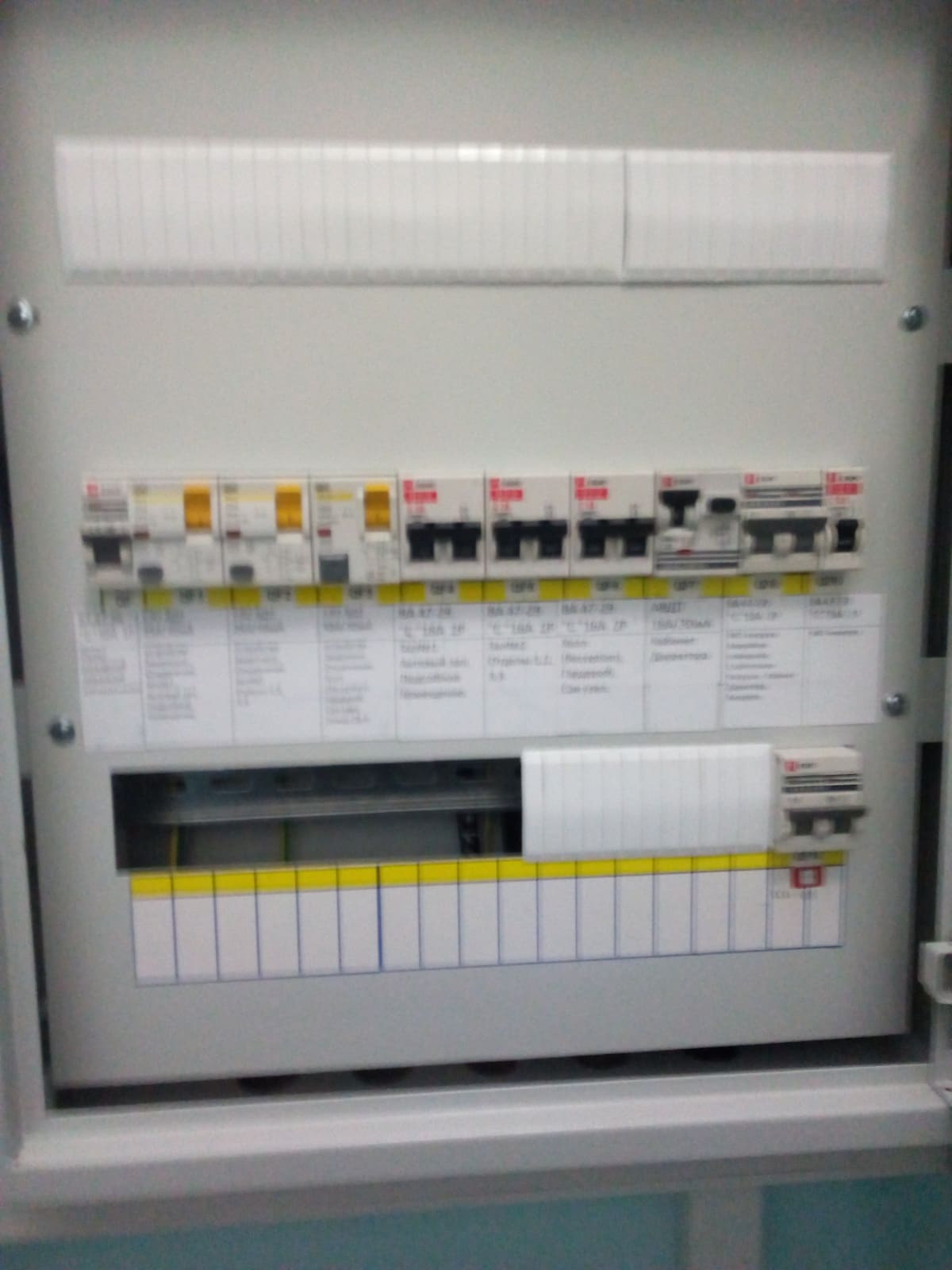

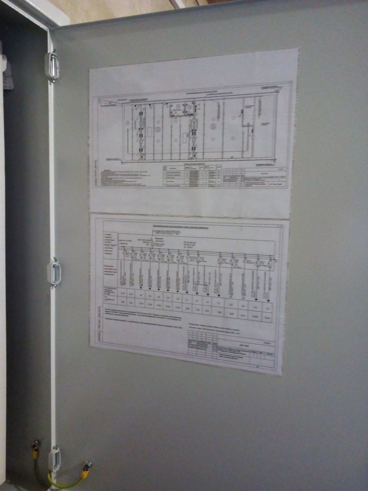

ВРУ на базе корпуса ЩМП-4-0 36 УХЛ3
Этап сборки.
Подключенный к кабельным линиям.
Конечный результат с пластроном,схемами скину чуть позже.
Собственно сам конечный результат.
Последний раз редактировалось Константин 06 июн 2018, 14:29, всего редактировалось 1 раз.
