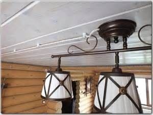

Добавлено: 22 мар 2017, 17:11
1.Уже как-то спорили. Повторю:
2.Красота для меня - дело второе. И что может быть особенно красивого в жгуте 10 (по правилам и удобству монтажа - разноцветных) пыльных переплетенных проводов или 5 вонючих кабелей под потолком?
3.Использование гибких проводов на роликах реже 20см не гарантирует некасания стен, да и вообще такая открытая проводка не гарантирует никакого некасания горючих предметов. Скажем, на верхнем фото: если загорится проводка розетки, подпалит и шнур между бревнами.
4.Проводка до высоты 2м должна быть защищена от механических повреждений.

elalex писал(а):Источник цитаты подпалит и шнур
Нука. Подпалите для меня термостойкий провод. Хочу во очи увидеть как это он горит. А то, что то у меня горелка и газовая карманная с температурой от 1500С-2200С не поджигает его вовсе. Наверно elalex, не в курсе, что это аналоги РКГМ. Или он самый во плоти.
elalex писал(а):Источник цитаты 3.Использование гибких проводов на роликах реже 20см не гарантирует некасания стен, да и вообще такая открытая проводка не гарантирует никакого некасания горючих предметов. Скажем, на верхнем фото: если загорится проводка розетки, подпалит и шнур между бревнами.
Розетки и выключатели в ретро выполнены из керамики. Все их корпуса где расположены механизмы. Подожгите его мне хоть один и покажите как горит керамика. Это пожаробезопасные изделия.
elalex писал(а):Источник цитаты 4.Проводка до высоты 2м должна быть защищена от механических повреждений.
Для особо бережливых есть ретро каналы(трубы). Полностью металл. Шнур это не догма, а всего лишь более экономичный вариант. Вы походу в жизни не разу не выполняли похожее. Не знаете свойств материала в такой системе электропитания.
