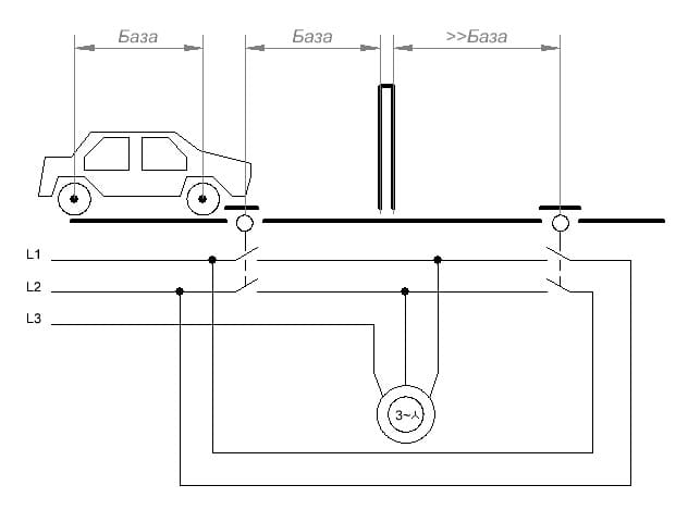

обрый день. Не могли бы Вы помочь мне. Нужно нарисовать электрическую схему электродвигателя ворот.
Используются нажимные концевые выключатели (возможно блокировка). Главное БЕЗ РЕЛЕ! И такая ситуация: автомобиль подъезжает к гаражу, наезжает на выключатель - ворота открываются, наезжает на такой же внутри ворота закрываются. Можно без питания главное принцип. Заранее благодарен!

Сообщение mastervictor » 31 окт 2017, 10:00
vladkat989 писал(а):Источник цитаты главное принцип.

vladkat989 писал(а):Источник цитаты... Главное БЕЗ РЕЛЕ! ... главное принцип. ...
Главное заехать ... как выезжать потом ... никого не интересует. :biggrin:

И что дальше??? Заехало авто передними кальосьями на концевики- ворота открылись, да? Проехали концевики- начали запираться, без паузы, да? Куда они упрутся- в двери авто, или ответные части? Как без реле обеспечить паузу???
Фтарое- какой мотор, какой ток, какие контакты его стерпят?

Сообщение TOPMO3 » 01 ноя 2017, 08:40
ПАВ писал(а):Источник цитаты И что дальше??? Заехало авто передними кальосьями на концевики- ворота открылись, да? Проехали концевики- начали запираться, без паузы, да? Куда они упрутся- в двери авто, или ответные части?

Сообщение ПАВ » 01 ноя 2017, 08:58
Если так, то таки да- принцип предложен!

Сообщение mastervictor » 01 ноя 2017, 09:48
A.Li писал(а):Источник цитаты Чот не понял в чем принцип...
Странно!Проще вроде не куда!
ПАВ писал(а):Источник цитаты Фтарое- какой мотор, какой ток, какие контакты его стерпят?
А куда УЗИП ставить?
ПАВ писал(а):Источник цитаты Проехали концевики- начали запираться, без паузы, да? Куда они упрутся- в двери авто, или ответные части? Как без реле обеспечить паузу???
Наехал,и ждешь,пока откроются,заехал,нажал концевик на закрытие.
Схема,согласно поставленной задачи,про выезд,задачи не было!Мож это ловушка спецназа?!Проектанты сделали чертеж,согласно поставленной задачи,им дальше думать не надо!
