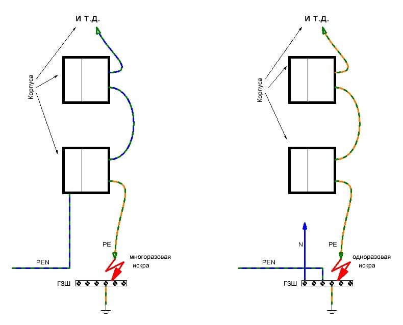

В прошлом году переводил 1 стояк многоквартирного дома на TN-C-S прокладкой дополнительного РЕ проводника и установкой доп. шин в этажные щиты. При первом присоединении к заземляющему устройству всех корпусов этажных щитов была нехилое искрение, даже сажа осталась на шине РЕ. Ради интереса еще раз попробовал: отсоединил и снова присоединил РЕ-проводник к ЗУ, искрения больше не повторялось.
Электрофлуд
Сообщение ПАВ » 12 ноя 2017, 09:57
Правильно- разрядился конденсатор и все.

Сообщение Константин » 12 ноя 2017, 14:40
tupos писал(а):Источник цитаты В прошлом году переводил 1 стояк многоквартирного дома на TN-C-S прокладкой дополнительного РЕ проводника и установкой доп. шин в этажные щиты. При первом присоединении к заземляющему устройству всех корпусов этажных щитов была нехилое искрение, даже сажа осталась на шине РЕ. Ради интереса еще раз попробовал: отсоединил и снова присоединил РЕ-проводник к ЗУ, искрения больше не повторялось.
Вот также как и у меня при таких подключениях
Для меня остается только загадка tupos, почему это произошло только раз у вас и все. Если работает ЗУ то это длится до бесконечности пока в сети есть потребители. Не могло ли у вас отгореть соединение к ЗУ ? Не проверяли ли потом есть ли контакт? Мало вероятно, что вдруг внезапно выключились все абоненты. Ну вероятность есть если отключили ТП скажем плановый ремонт в этот момент.

Сообщение tupos » 12 ноя 2017, 14:52
Константин, нет, не отгорело, у меня защитный проводник 10 мм кв. А почему один раз произошло - думаю это из-за того, что имеющийся потенциал снялся, ведь далее после ВРУ исчез PEN

Сообщение Константин » 12 ноя 2017, 15:05
tupos писал(а):Источник цитаты Константин, нет, не отгорело, у меня защитный проводник 10 мм кв. А почему один раз произошло - думаю это из-за того, что имеющийся потенциал снялся, ведь далее после ВРУ исчез PEN
Так вы ка описали обратно отключили. Схеме приняла первоначальный вид с потенциалом PEN. По сути при попытке заново присоединить обратно бенгальский огонек должен был появиться. Который жутко жжет руки.

Сообщение TOPMO3 » 12 ноя 2017, 16:50
Константин писал(а):Источник цитаты... Схеме приняла первоначальный вид с потенциалом PEN. ...
Имхо ... схема никак не могла принять первоначальный вид, тем более с потенциалом PEN ... он же отключал только "землю" (от корпусов), а к "нулю" не подключал.
Присоединяюсь к мнению с конденсатором.

Сообщение Константин » 12 ноя 2017, 17:34
TOPMO3 писал(а):Источник цитаты Имхо ... схема никак не могла принять первоначальный вид, тем более с потенциалом PEN ... он же отключал только "землю" (от корпусов), а к "нулю" не подключал.
Я понял так. tupos, отсоединил РЕ от ЗУ в ГРЩ в месте с остальными от РЩ. Если отключить все. И оставить только PEN от магестрали то наша схема будет первоначальной. С запуленным корпусом ГРЩ. При попытке подключить заново РЕ от ЗУ должно опять искрить.

Сообщение TOPMO3 » 12 ноя 2017, 18:38
Искрить будет каждый раз, если корпуса щитов (этажных) будут иметь постоянную связь с PEN
Электрофлуд
Сообщение Константин » 12 ноя 2017, 19:14
С этажными понятно теперь.
А в ГРЩ искрить будет постоянно.

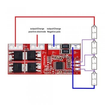

У меня есть вопрос к нашим радиолюбителям.
Сборка лития 18650 4 банки 3.7
Ставлю вот такой модуль защиты
Взял от сюдого https://ru.aliexpress.com/item/Smart-El ... 0.0.ztwTn1 там ТХ если надо не буду перечислять(лень)
Сам вопрос. На вход мне нужно будет подать напряжение 16.9-17в? Правильно?
Электрофлуд
Сообщение ПАВ » 12 ноя 2017, 20:25
Константин, я могу ошибаться, но насколько я понимаю идеологию заряда литиевых батарей, на одной, любой банке не должно быть более 4,2 вольта. Я всегда такое напряжение устанавливаю на выходе БП при заряде одиночных банок, не более.
В данном случае, если перевести с китайского на албанский, потом на русский, то 16,9...17.0 есть напряжение на крайних точках группы при заряде- выходе контроллера. Рискну и скажу, что на входе может быть и больше, на то контроллер такой вумный и перенапряжения допустить не должон. Да и не реально точно обеспечить на входе ровно 17,0 В. И предположить, что нужно стабилизированных ровно 17 тоже рука не поднимется. Посему- тестер в руки проверить и общее, и на банке напряжение при подаче кратковременно от БП 17....20 В. Если китаец таки вумный, ничего не произойдет. Если напряжение превысит 4,2, таки китаец не вумный.

Сообщение tupos » 13 ноя 2017, 00:46
TOPMO3 писал(а):Источник цитаты он же отключал только "землю" (от корпусов), а к "нулю" не подключал.
именно так, только вначале я подключил ЗУ к шины РЕ во ВРУ, заземлив все этажные щиты - возникло описанное выше искрение. При повторном отсоединении-присоединении искрения не повторялось.
