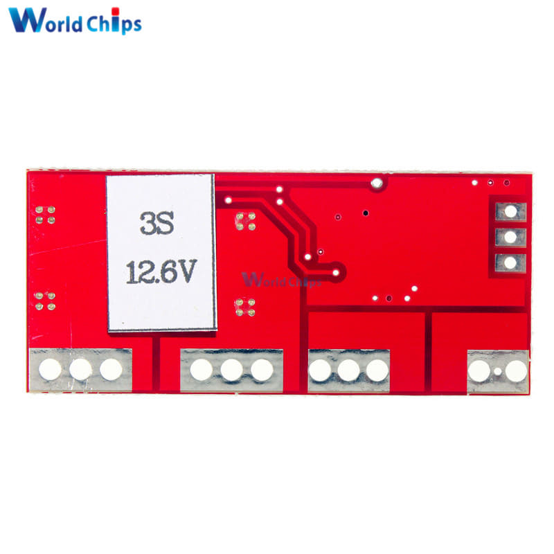

ПАВ писал(а):Источник цитаты Яркий пример- электромобили- можно в доме/под домом неск. часов заряжать, а можно на быстрой ЭЗС и за короткое время, не успев и кофию выпить, и это все- с одними и теми же батареями. Ток всякий, а вот напряжение превысить ну никак нииизяяя, рванеть.
Кстати говоря. Нужное напряжение указано на балансире.
Сборка на 12в напряжение заряда 12.6в
Эта сумма последовательно соединенных банок. Величина оптимального напряжения зараженных банок. 4,2в
Электрофлуд
Сообщение TOPMO3 » 15 ноя 2017, 18:24
Константин писал(а):Источник цитатыКстати говоря. Нужное напряжение указано на балансире.
Это не "нужное", а "окончательное" на выводах сборки, в конце заряда.
Если подадите 12,6В на вход контроллера - аккумуляторы не зарядятся. :pardon:
Электрофлуд
Сообщение Константин » 15 ноя 2017, 18:35
TOPMO3 писал(а):Источник цитаты Если подадите 12,6В на вход контроллера - аккумуляторы не зарядятся.
Заявлена это.
Да и почему оно не должно зарядится. Если в разряженном состоянии напряжение банки 2.50 ± 0,8 В
Округлим 3.3в. А балансир будет подавать 4.2 ну также в зависимости от источника ЗУ пусть будет 4.5в
Напряжение больше ЗУ чем напряжения банки 100% будет заряжаться.
