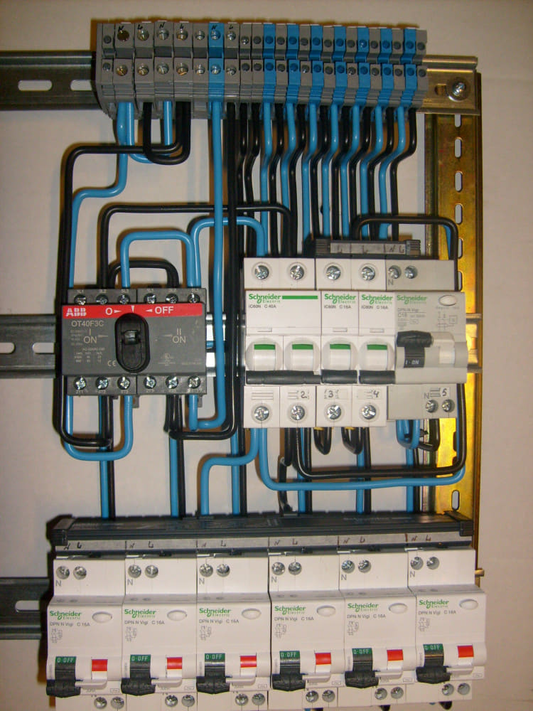

Сообщение IliaBkmz » 23 ноя 2017, 10:19
Ребята - совсем, наверное, глупый вопрос, но все же...
В Интернете полно фоток щитков - в которых каждый проводок - как по струнке сделан... Типа такого:
Как и чем так аккуратно согнуть провода?
И еще совсем не в тему - объясните, в чем преимущество одножильных проводов?
Электрофлуд
Сообщение ПАВ » 23 ноя 2017, 10:22
Я бы сделал кондуктор под минимальную по ширине букву П, на нем же остальные углы гнул.
Электрофлуд
Сообщение mastervictor » 23 ноя 2017, 10:24
IliaBkmz писал(а):Источник цитаты Как и чем так аккуратно согнуть провода?
Пассатижами.
IliaBkmz писал(а):Источник цитаты в чем преимущество одножильных проводов
Что бы делать вот такие искусства! :wink:
А гибкий провод,дает нежные,изысканные округлые формы гитары/женского тела!
Вообщем все на любителя! :cool:

Да и многожильные (многопроволочные) обжимать придётся. Под винт их просто так ведь нельзя использовать?

Электрофлуд
Сообщение elalex » 23 ноя 2017, 10:36
IliaBkmz, аккуратно согнутые провода вредны и опасны.

Сообщение elalex » 23 ноя 2017, 10:46
Rustok, уже писал:
Я категорически против жгутов:
1.Они требуют большего расхода проводов и большего времени сборки щита.
2.Они затрудняют перемонтаж в щите.
3.Они уменьшают допустимую токовую нагрузку проводов.
4.Они уменьшают пожарную безопасность при загорании одного провода в жгуте.
5.Они требуют меньшего радиуса изгиба проводов и большой их деформации.
Поэтому я их распускаю везде, где только вижу.

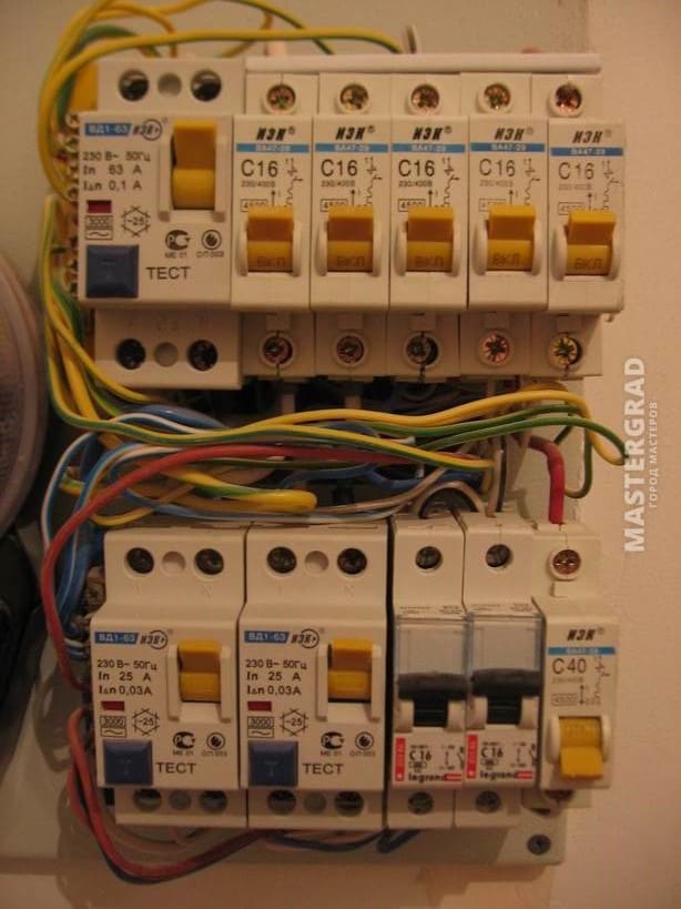

Сообщение Rustok » 23 ноя 2017, 10:48
elalex писал(а):Источник цитаты 1.Они требуют большего расхода проводов и большего времени сборки щита.
Зато потом вам же меньше трахаться с бардаком
elalex писал(а):Источник цитаты 2.Они затрудняют перемонтаж в щите.
Они облегачают перемонтаж и понимание
elalex писал(а):Источник цитаты 3.Они уменьшают допустимую токовую нагрузку проводов.
Каким образом, если радиус изгиба соответсвует норме
elalex писал(а):Источник цитаты 4.Они уменьшают пожарную безопасность при загорании одного провода в жгуте.
на фотке выше, которую я выложил, пожарная безопасность повысилась?
elalex писал(а):Источник цитаты 5.Они требуют меньшего радиуса изгиба проводов и большой их деформации.
Можно подстроиться под нужный радиус.
Я не электрик :yes:
Электрофлуд
Сообщение mastervictor » 23 ноя 2017, 10:49
ПАВ писал(а):Источник цитаты Опять же, есть клемники, в которых винты на торцах с легкой фаской и провод не режут. Но трубчатый наконечник таки красившее, по-взрослому.
А было и такое,что уехали на хутор,заказчик все купил по нашему списку.
Приехали,а НШВИ нету,потому что их не было в том магазе,а в другой он не поехал.
Резали консервную банку,чтоб подложить между проводом и болтом.
Электрофлуд
Сообщение elalex » 23 ноя 2017, 11:05
Rustok писал(а):Источник цитаты
1.Каким ещё бардаком?
2.Что значит трахаться?
1.Вам приходилось делать перемонтаж?
2.Какой провод легче вытащить и переставить в другое место - прямой или кривой?
3.Какой провод легче сохранять и переносить - прямой или кривой?
4.Какой провод в куче легче определить - прямой или кривой?
Чем провода ближе и по бОльшей длине прилегают друг к другу - тем сильнее они нагревают друг друга
Повысилась или понизилась по сравнению с чем?
Нужный радиус - это минимум 5-6 наружных диаметров, прямые углы при этом не получаются.
