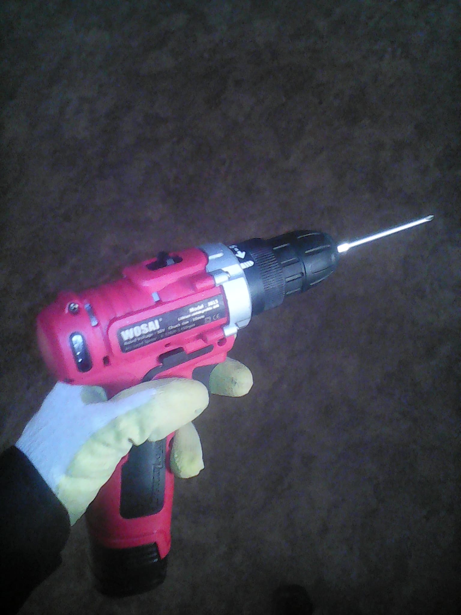

mastervictor писал(а):Источник цитаты Значит под него зарядное есть,вот про этот корпус я и говорил.
Витя оно не подходит по току зарядки. Такая фишка не прокатывает. Но у меня есть адаптер для лития от моего шуруповерта. Вот он:
Он идентичен по батареи и ей напряжению сделанной мной. Так что зарядка есть. С этим все путем.

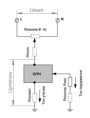

Сообщение TOPMO3 » 01 фев 2018, 08:45
A.Li писал(а):Источник цитатыАга, значит независимо от наличия/качества заземления оборудования удар тока от корпуса , при утечке, будет одинаков...я правильно понял ?
Да, при условии, что имеем идеальный источник питания и нет дополнительных сопротивлений в цепи.
На практике, упрощенно Вашу ситуацию можно отрисовать как на приложенной картинке
токи утечки (Iут.) и поражения (Iпор.)сильно зависят от величины сопротивления контакта (Rконт.) и сопротивления конструкций (Rконстр.), через которые происходит соединение с землей.
Короче ... чем меньше величина Rконт., тем меньше взаимное влияние тока утечки и тока поражения.
