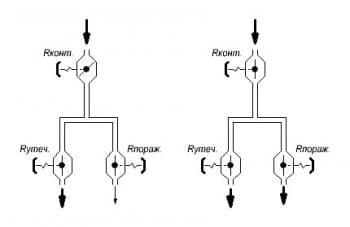

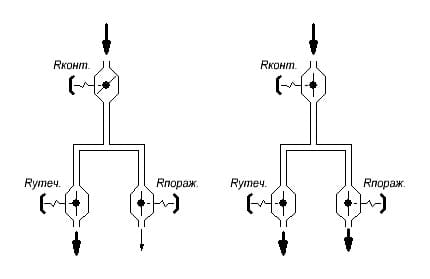

Вы вроде написали о взаимоневлиянии токов: "При подключении, в параллель, к имеющемуся в цепи сопротивлению (R1) - второго сопротивления (R2), возникает вторая цепь, независимая от первой цепи и не влияющая на параметры первой." И пишите о влиянии:
TOPMO3 писал(а):Источник цитаты чем меньше величина Rконт., тем меньше взаимное влияние тока утечки и тока поражения.
Или я не понял ?

Сообщение TOPMO3 » 03 фев 2018, 10:01
A.Li писал(а):Источник цитаты Вы вроде написали о взаимоневлиянии токов: "При подключении, в параллель, к имеющемуся в цепи сопротивлению (R1) - второго сопротивления (R2), возникает вторая цепь, независимая от первой цепи и не влияющая на параметры первой." И пишите о влиянии:
Или я не понял ?
Ага ... не поняли. :pardon:
Может так понятней донесу свою "мыслю".

2. При подключении, в параллель, к имеющемуся в цепи сопротивлению (R1) - второго сопротивления (R2), возникает вторая цепь, независимая от первой цепи и не влияющая на параметры первой (это в теме "Параллельное соединение сопротивлений").
Уменя вопрос, а если сопротивление R2 изменится (допустим от температуры), параметры цепи R1 изменятся?
Вот меня и смущает это утверждение. Я считаю , что цепи включенные в параллель зависимы друг от друга и изменение сопротивления в одной цепи будет влиять на изменения параметров как в общей, так и в другой цепи. Может быть я не так , что-то понимаю?
Электрофлуд
Сообщение TOPMO3 » 05 фев 2018, 09:14
кви-45 писал(а):Источник цитаты
TOPMO3 писал(а):Источник цитаты возникает вторая цепь, независимая от первой цепи и не влияющая на параметры первой
Вы всё (почти) правильно понимаете ... Вы просто смешиваете два варианта питания цепи.
1. БП - источник напряжения, т.е. Uист. = const; К ним относятся блоки питания большинства устройств.
2. БП - источник тока, т.е. Iист. = const. К ним относятся большинство зарядных устройств, где имеются требования к контролю тока.
Оба варианта используются при начальном изучении электротехники (теоретическая часть) ... на практике идеальных БП нет, есть близкие к ним по параметрам БП.
Надеюсь заметили, что я повторял, что мои утверждения истинны при идеальном источнике напряжения ... такое можно рассматривать при непосредственном замыкании фазы на корпус. При этом, сопротивление линии фазы на несколько порядков меньше сопротивления заземления и тем более тела человека, т.е. им можно пренебречь.
При не прямом замыкании на корпус (через уголь или еще что то), к сопротивлению линии фазы присоединяется сопротивление контакта (Uконт.), которое начинает работать как дроссель в гидравлике, т.е. источник напряжения превращается в источник тока.
Такая цепь (с Uконт. )ведет именно так, как Вы описали в цитировании. :yes:
