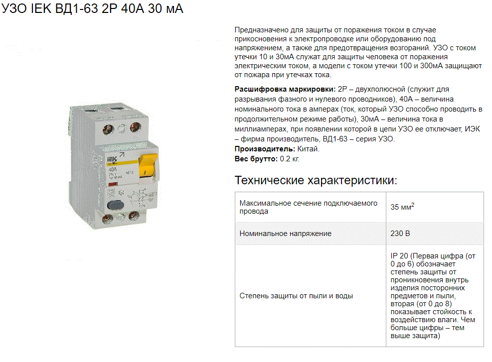

Вот вопрос по существу:
После вводного автомата S201 B32 Автомат 1-полюсный 32А 6кА (хар-ка B) ABB
Нужно ставить общее УЗО, такое подойдет: ВД1-63 УЗО 2P 32А 30mA ИЭК
Или есть замечания?

УЗО надо устанавливать с током на 40А

А что если после вводного автомата поставить два групповых УЗО, а не одно, тогда можно два по 30-ть - или тоже не стоит. На групповых линиях, не будет автоматов 32, да и 25 наверное, не будет...
Сообщение elalex » 19 сен 2017, 12:16
IliaBkmz:
1.Если сказали раз, что АВВ В32, то второй раз повторять характеристики - лишнее.
2.Да, номинал УЗО должен быть на ступень выше автомата на этой же линии.
3.УЗО должно быть типа А (добавляется в обозначение этого ИЭК УЗО).
4.Понимаете проблему отсутствие селективности по утечке при одном УЗО?
Если заметили, я всегда ставлю минимум 2 УЗО 63А - кто его знает, как сложатся нагрузки.
5.А как же 13кВт, если больше 8кВт не получится?

Сообщение IliaBkmz » 19 сен 2017, 14:05
elalex писал(а):Источник цитаты 2.Да, номинал УЗО должен быть на ступень выше автомата на этой же линии.
То есть - того автомата что стоит перед УЗО?
elalex писал(а):Источник цитаты 3.УЗО должно быть типа А (добавляется в обозначение этого ИЭК УЗО).
Тип А? Где это указывается:
И как понять механическое или электронное?
elalex писал(а):Источник цитаты 4.Понимаете проблему отсутствие селективности по утечке при одном УЗО?
Не понимаю... Если можете - объясните... Мне - то как лучше поступить? Два УЗО по сколько?
elalex писал(а):Источник цитаты 5.А как же 13кВт, если больше 8кВт не получится?
Уже похоже ни как... Если получится перейти на городское снабжение, там будет всего 4,5 кВт... Ограничат и там уже ни как больше не возьмешь... Но это время - а сейчас времянку нужно собрать, НО ГРАМОТНУЮ, так как временное - имеет место быть самым постоянным...
