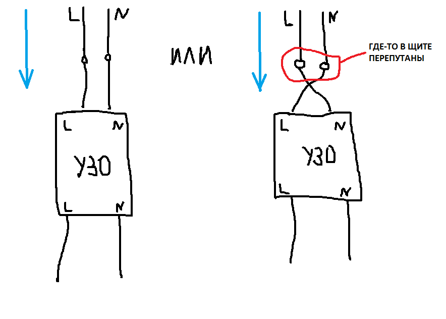

Сообщение A.Li » 02 июл 2018, 15:49
Поведение электромеханического УЗО при утечке, если перепутаны фаза с нолем до него, например ошибка электрика ?
Подключение УЗО в TN-C
Сообщение Константин » 02 июл 2018, 17:30
A.Li писал(а):Источник цитаты Поведение электромеханического УЗО при утечке, если перепутаны фаза с нолем до него, например ошибка электрика
Штатная работа. Ничего особого. Единственно на что стоит обратить внимание это на коммутируемые полюса. Так как УЗО может состоять из отключаемых полюсов только 1го второй не коммутируется. Как правило такие аппараты имеют обозначение с плюсом, а тч L+N. На его схеме будет указан только один коммутируемый полюс. Так, что при перепутывании полярности может грозить поражением электрическим током.
Правда электромеханические УЗО я еще не встречал такие, а вот в электронные довольно часто попадались.

Сообщение A.Li » 02 июл 2018, 17:57
Константин писал(а):Источник цитаты УЗО может состоять из отключаемых полюсов только 1го второй не коммутируется
Жаль Костя что так, если на дачах где бардак в электрике и электрики часто в БУХаре гостят, перепутают полюса толку тогда от этого УЗО нет. Поставить конечно всеравно надо, для водного насоса который мы таскаем в бочки с водой. Что посоветуешь для индикации наглядной хотябы чтобы если чо видеть что перепутаны полюса ?
Сообщение elalex » 02 июл 2018, 18:21
Если в TN-C перепутают фазу и ноль, то от 220В на заземлении всего дома не спасёт никакое УЗО.
Про этот случай рассказывал tupos, а я написал тему.
Интересно, что предложит Константин?

Сообщение A.Li » 02 июл 2018, 20:10
elalex писал(а):Источник цитаты Если в TN-C перепутают фазу и ноль, то от 220В на заземлении всего дома не спасёт никакое УЗО.
Я про такую ситуацию:
Спешу поставить точку в этом. Спасибо всем. В гараже сейчас на стоящем э/механическом узо провёл опыты. Результаты:
1. При смене полярности как на второй картинке УЗО сработало кнопкой Тест .
2. УЗО расцепляет сразу обои полюса (прозвонил).
Вывод: УЗО пофигу смена полюсов как и написал Костя (только тогда зачем на УЗО обозначено куда цеплять фазу и ноль ?).
Сообщение elalex » 02 июл 2018, 20:13
А я про перепутывание фазы и ноля на вводе в дом.
