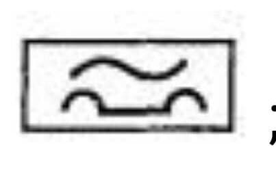

IliaBkmz:
1.Тип А указывается:
- в наименовании изделия в каталоге ИЭК, а не продавца
- на лицевой стороне УЗО:
- знаком синусоиды и выпрямленного напряжения в прямоугольнике, примерно так:
- видом схемы без усилителя
- у других производителей - надписью "Тип А"
2.Это хреново, что в разгар строительства выясняются элементарные вещи - разница между электронным и электромеханическим УЗО. Почитайте, наверно, на сайте у Админа.
3.Если УЗО одно на дом, то при утечке отключится весь дом. Если УЗО два, то отключится полдома. Какой вариант Вам больше подходит?
4.Ток от суммы потребителей не должен превышать номинальный ток УЗО. Вы уверены, что суммарный ток 12 потребителей не превысит номинальный ток УЗО? А суммарный ток 6 потребителей - 63А? А суммарный ток 4 потребителей - 63А?
В зависимости от того, на какой вопрос Вы дали положительный ответ - выбирайте соответственно 1, 2 или 3 УЗО. Я без размышлений выбираю 2-3 УЗО.

elalex писал(а):Источник цитаты 1.Тип А указывается:
Разобрался, спасибо большое, не ожидал, что они такие дорогие
