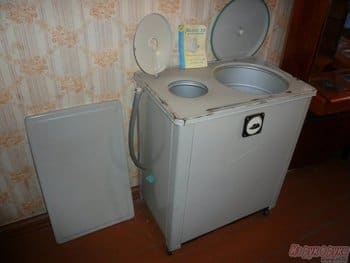

Тестером Ц20, на последнем, необозначенном пределе. Предыдущий был 600В. Еще раньше у кого-то были сомнения, что 2кВ. Я говорил, что мотор - это повышающий трансформатор с первичной (рабочей) обмотки на вторичную (пусковую) с бОльшим количеством витков. В цепи с ней и пусковой конденсатор - может, это он накапливал 2кВ.
СМ - полуавтоматическая, Волна-59 (Вложение)

ПАВ писал(а):Источник цитаты Чем и как измеряли? Какая СМ, какой мотор?
Уже давненько обсуждали, хватит.
Если трансформатор, то отношение витков обмоток рабочей и пусковой вряд ли там даже 1:5, т.к. обычно сопротивления отличаются максимум в три раза, и только потому, что провод тоньше, но предположить, что конденсатор с рабочим напряжением от силы 500 вольт терпит многократно перегрузку в 4 раза, извините, не могу.

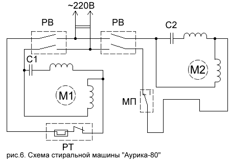

ПАВ, если постоянный сдвигающий, что там делает пусковое реле? Да и конд разрядится быстро.
Может, как-нибудь найду схему или залезу в машину.

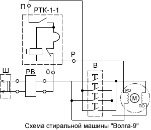

Сообщение ПАВ » 25 сен 2016, 19:32
elalex писал(а):Источник цитаты ПАВ, если постоянный сдвигающий, что там делает пусковое реле? Да и конд разрядится быстро.
а вариантов аж два- или пуско-защитное без конденсатора, или реле времени и конденсатор. Чтоб и то, и другое- это бы посмотрел.
Раз-
Два-

Сообщение ПАВ » 25 сен 2016, 19:46
А! О! Вспомнил- третий вариант пуска мотора СМ- кнопка ПВСН- пока пимпочка нажата- пусковая обмотка включена. Применяется также на станках всяких.
