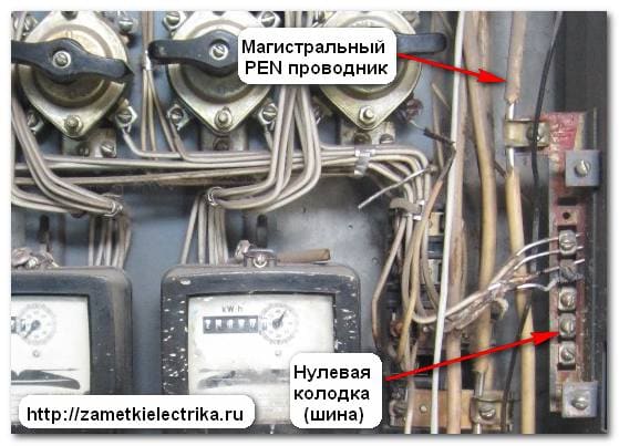

От отгорания спасет одно- нормальный, надежный контакт для каждого потребителя и общий для всех. Но ни в коем случае- два потребителя под один винт/болт. А цвет, дело тонкое- хоть в горошек, хоть с березками. Об этом есть в "Заметках электрика" с картинками.
Вот картинка- наглядная агитация- при наличии свободных мест непременно надо два провода свести в одну точку и забыть/забить. И будет двум весело, как минимум.

А мое замечание такое. Если вы видите вот такой старый хлам как показано у ПАВ, то выкиньте это все на свалку. Не меняйте там винтики или что то еще. И не досасывайте последние соки с старых алюминиевых проводов. А меняйте коммуникацию на новую медную. И следите за грамотным выполнением. Оно видно будет на этапе начальных работ даже не профессионалу. Связанное с культурой монтажа. Если кидаю как попало и похоже становится сборочка на клубок с проводов то ганите таких работников в шею. Пока не поздно.

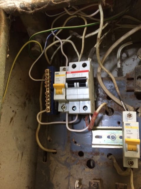

Сообщение Леопольд » 01 май 2018, 16:29
Вот фото - щиток этажом ниже. Слева нулевая шина, на установке которой настаивает местный электрик.

Клубок...ШНИ понадобилась потому что поставили АВ на 1Р Можно было ЗНИ взять. Дешевле было бы. И многие не беспокоились что продавят провода на ШНИ. Судя по фото похоже на медь.
