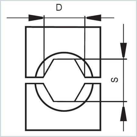

скажите матрица Е 140 для опрессовки изолированных гильз такая же внутри как матрица 95 от пресса 300? мерили сегодня внутри размеры ширина и высота штангенциркулем получилось такие же как указаны для Е 140. Но не официальных таблиц не нашла .Есть размеры сечения для матрицы 95 ,а для Е 140 указаны мм высота и ширина . Сложно сравнить матрицы с сечение с матрицами у которых диаметр фото гильзы опрессованой 95 матрицей прилагаю посмотрите нормально опрессовали

подскажите размеры в мм шестигранной матрицы 95 для пресса прг 300 ? интересует размер от одной грани шестигранник внутри матрицы до другой грани второй половины матрицы расположенной напротив друг друга? подскажите сколько мм внутренних самых дальних углов шестигранной матрицы 95 расположенной внутри шестигранника наворотив друг друга ? размеры как на фото

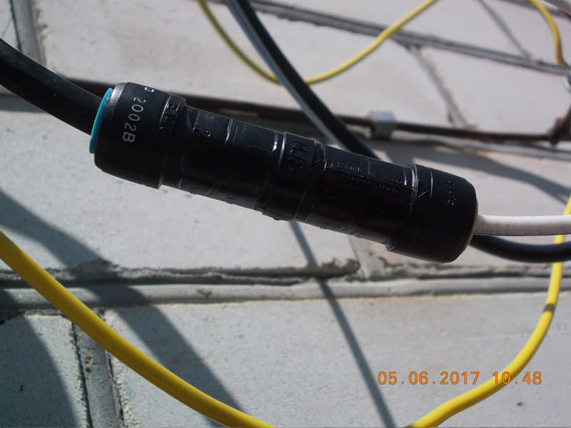

Сообщение Елена К. » 08 июн 2017, 19:39
гильза сплющена была так что изоляция разорвалась и в гильзе трещина . такой результат не указан как гарантирующий безопасное соединение фазных проводников. Купила мультиметр , что измерить что бы проверить наличие соединения в месте прокола заземления и рен
проводника ?

Сообщение mastervictor » 09 июн 2017, 10:13
Елена К. писал(а):Источник цитаты такой результат не указан как гарантирующий безопасное соединение фазных проводников.
Не указан где?
Безопасное соединение?
Пройдите поверх лопнувшей изоляции изолентой,и все дела!

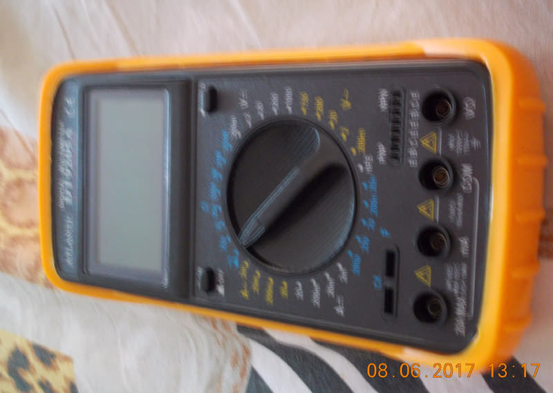

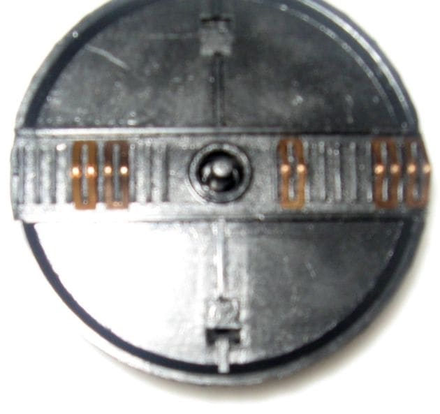

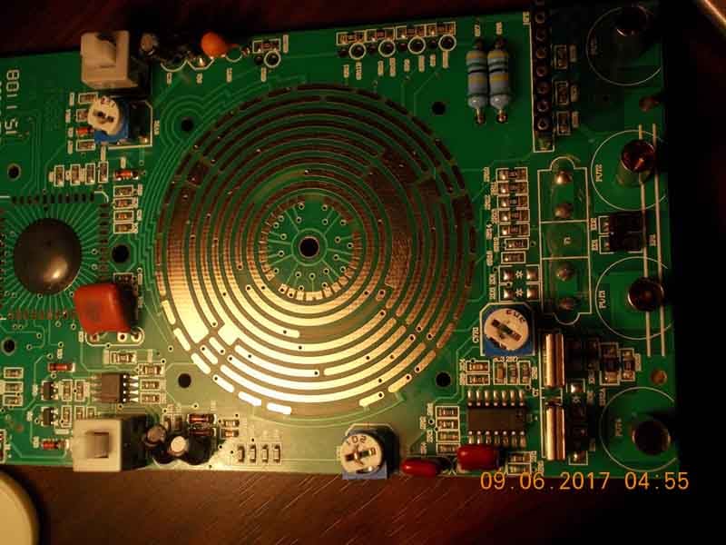

Сообщение Елена К. » 10 июн 2017, 11:31
сломался мультиметр после измерения постоянного тока в батарейки в режиме В20 стал показывать -1 и батарейку . меняла крону не помогает. если провода от батарейки потрогать то -1 исчезал . Может контакт от кроны плахой? почему -1 показывает ? предохранитель на 0,5 защищает все режимы кроме низких .Продавец при продаже уронил прибор может что то испортил? я сразу хотела отдать но думала пронесёт. Он просто с 1,5 грохнул его о стол . Здаровый продавец и неуклюжий какой то . Я прибор разобрала выпали лпмели в переключатели режимов не знаю как поставить .в интеренете все платы разные и на мой прибор масса вариантов . У меня атлатник ДТ 9205 А . Если у кого есть такой посмотрите как поставить ламели.

Сообщение mastervictor » 13 июн 2017, 11:30
Елена К., Вы уникальная женщина! :wink:
