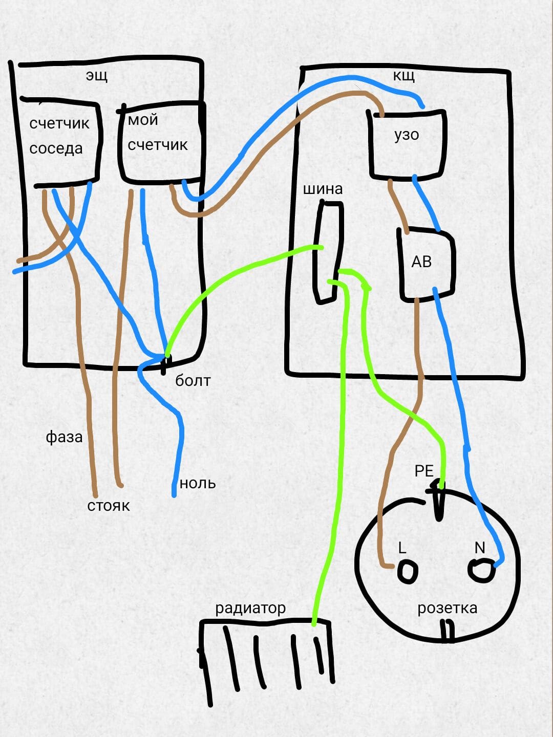

кви-45 писал(а):Источник цитаты Система ТN — это система, в которой нейтраль источника питания глухо заземлена, а открытые проводящие части электроустановки присоединены к глухозаземленной нейтрали источника посредством нулевых защитных проводников
Дык форумчане вроде указали что это Рабочий только ноль , поэтому и занулять на него ничего низя. Выходит, не попадает и под TN.

кви-45 писал(а):Источник цитаты Поэтому в вашем ЩЭ просто система TN , где нуль разделен на рабочий и защитный
Как он разделён ? Ноль от стояка на болт ЭЩ, от болта ноли на счётчики жильцов, и усё...Один только рабочий ноль получается.

Кароче ребята, прямо скажите уже
1. Почему мне низя занулиться (суп, дсуп) на этот рабочий ноль ? Ведь автомат и т.б. УЗО будут защитой от прикосновения ! И какая нафиг разница для УЗО что ноль алюм 6 а не 16кв ?
2. Как тогда мне защититься от прямого и косвенного прикосновения ?

A.Li,
Потому что все токи утечки от приборов пойдут на этот ноль. Он слабенький, отгорит, и на всех электроприборах в подъезде появятся 400Вольт. Вся электроника сгорит.
Защитится только установкой УЗО.

A.Li писал(а):Источник цитаты кви-45 писал(а):Источник цитаты Поэтому в вашем ЩЭ просто система TN , где нуль разделен на рабочий и защитный
A.Li, посмотрите свой рисунок от 26.05.19. Посмотрели? поехали дальше. У вас в ЭЩ заходят два провода L и N , я предполагаю , что это ответвление от стояка подъезда, выполненного по системе TN-C. Это ответвление в ЩЭ уже не TN-C , здесь есть только фаза и функциональный нуль. Этот N вы посадили на болт и с этого болта один проводник направили на счетчик , сделав его рабочим нулевым проводником , по которому течет рабочий ток, а второй направили на отдельную шину зануления N в КЩ , от которой в системе TN (в соответствии п 1.7.78. пуэ) все корпуса стационарно установленного оборудования должны быть занулены отдельным проводником и к ней должна быть присоединена система уравнивания потенциалов. По этому проводнику рабочий ток не течет. В этой рассмотренной части вашего рисунка , на мой взгляд, сделано все правильно за исключением того , что вы в ЩЭ все провода присоединили под один болт, обязательно надо устанавливать отдельную шину. Вы ошибаетесь полагая, что у вас только один рабочий нуль - у вас нуль выполняет две функции -рабочую и функцию зануления двумя отдельными проводами.

Rumato писал(а):Источник цитаты A.Li,
Дык УЗО у меня стоит, я это и говорю, оно быстро сработает и не даст утечкам даже потеплить провод N.
А зачем своими руками провоцировать УЗО на отключение?. Не надо самостоятельно (без проекта) делать никакие ОСУПы и ДСУПы в квартирах, лучше ставьте УЗО и изолируйте себя от прикосновений к ОПЧ и СПЧ

A.Li,
Естественно, УЗО не сработает даже если провод будет полыхать ярким пламенем. Оно для другого существует.
Хотя, чего я заморачиваюсь, делайте как хотите :pardon:

Леопольд писал(а):Источник цитаты Кви-45! Я правильно Вас понял - что в квартире при TNC могут быть как 3-конт так и 2-конт розетки?
Да, я для стационарного оборудования делаю так. Корпуса электроустановок при системе TN-C должны быть занулены отдельным проводом от нулевой шины в КЩ , которая отдельным (3-им проводом) запитывается от PEN этажного щитка, отдельно от нулевого рабочего проводника. Только в этом случае при пробое фазы на корпус электроприбора сработает автомат или узо. Да при обрыве нуля на корпусах зануленных электроприборов появится напряжение, но для этого и существует обязательная (но грамотно сделанная) система уравнивания потенциалов , в которую должны быть включены электроприборы, расстояние между которыми меньше 2.5 метра , а также токопроводящие и мокрые полы. Уверен вода это очень опасный фактор в системе электробезопасности , где кто чтобы не писал. (см п. 1.1.3. ПУЭ) А без зануления при пробое фазы на корпус ни АВ , ни УЗО не сработают.Стоит такая электроустановка и ждет кого-бы 3.14здануть.

A.Li писал(а):Источник цитаты Как он разделён ? Ноль от стояка на болт ЭЩ, от болта ноли на счётчики жильцов, и усё...Один только рабочий ноль получается.
A.Li, В здании есть здоровый шкаф под названием ВРУ. Вот там как раз и концентрируются на Шине PEN ,N и PE. Вот это кви-45, имел в веду.
PS. Почему именно 16кв.мм алюминия или 10кв.мм меди. Откуда это вообще взято. И почему так. Все почему то ссылаются на ПУЭ но там нет подробного описания. Я вот не понимаю почему все так упорно докапываются к Своду правил(ПУЭ). Ребята это справочник. Издание практического назначения, с кратким изложением сведений в систематической форме, в расчёте на выборочное чтение, на то, чтобы можно было быстро и легко навести по нему справку.
требования содержащие выдержками ПУЭ взяты из ГОСТ Р 50571.5.54— 2013/МЭК 60364-5-54:2011
543 Защитные проводники. 543.4 PEN, PEL или РЕМ- проводники
Так вот A.Li. С точки зрения электробезопастности в случаи КЗ есть вероятность большая причем что тонкие провода отгорят. И накроется вся такая защита медным тазом. Также у тонких проводов (особенно монолитного AL) очень хреновая механическая прочность поэтому очень велик риск его излома. ЧТО ТАКЖЕ КРАЙНЕ НЕДОПУСТИМО для защитных проводов. Особенно если это проводник PEN который одновременно выполняет роль как защитного так и нулевого рабочего проводника. Об этом вам раскажит пункт 543.4 PEN, PEL или РЕМ- проводники.

A.Li писал(а):Источник цитаты A.Li » Сегодня, 11:36
Rumato писал(а):Источник цитаты A.Li, Потому что все токи утечки от приборов пойдут на этот ноль. Он слабенький, отгорит, и на всех электроприборах в подъезде появятся 400Вольт. Вся электроника сгорит. Защитится только установкой УЗО.
Здесь Rumato ошибся , надо читать "Потому что все рабочие токи от приборов пойдут на этот ноль. ". Этот болт может быть и не слабенький , но так как на нем сидит три подключения, то это очень плохо и так нельзя делать. При плохом контакте рабочего нуля по которому течет рабочий ток место присоединения начнет греться и возможен вариант отгорание нулей присоединенных на этот горемычный болт. Хорошо если отгорит подходящий от PEN нуль или этот нуль и нуль отходящий к ЭС и далее к УЗО, в этом случае все отключится без серьезных последствий. Но если отгорит нуль, от которого занулены корпуса электрооборудования, то нарушится вся система электробезопасности. В этом случае A.Li УЗО твое не сработает. Поэтому надо, как я уже писал в ЭЩ на болт установить шинку и каждый провод присоединить отдельно.

A.Li писал(а):Источник цитаты Кароче ребята, прямо скажите уже
1. Почему мне низя занулиться (суп, дсуп) на этот рабочий ноль ? Ведь автомат и т.б. УЗО будут защитой от прикосновения ! И какая нафиг разница что ноль алюм 6 а не 16кв , АВ и т.б. УЗО мгновено сработает и тонкий ноль в ЭЩ не нагреется и не отгорит ?
Не вижу четкого ответа.
И рисунок вдобавок

A.Li писал(а):Источник цитаты A.Li писал(а):Источник цитаты Кароче ребята, прямо скажите уже1. Почему мне низя занулиться (суп, дсуп) на этот рабочий ноль ? Ведь автомат и т.б. УЗО будут защитой от прикосновения ! И какая нафиг разница что ноль алюм 6 а не 16кв , АВ и т.б. УЗО мгновенно сработает и тонкий ноль в ЭЩ не нагреется и не отгорит ?
Каков вопрос - таков ответ. Я не вижу четкого вопроса, просто набор каких-то непоняток порой не связанных друг с другом , каша какая-то.
-Во-первых. Где, кто , в каком сообщении вам написал , что низя зануляться на этот рабочий нуль? Вам даже говорили , ( кви-45 » Вчера, 10:11 ) что вы этот вопрос решаете в правильном направлении , но только конструктивно неправильно делаете , когда четыре проводника сажаете на этот болт.
Во-вторых. Причем здесь БОЛТ и СУП(наверное ОСУП) и ДСУП.
ОСУП - это основная система уравнивания потенциалов , которая выполняется , как правило в подвале на шине PEN ВРУ. (см.рис 1.7.7.)
ДСУП - это дополнительная система уравнивания устраивается в квартире там где рядом находятся электроприбоы (допустим ванна или кухня) и сторонние проводящие части (трубы , арматура и т.д.), которые также никакого непосредственного отношения к болту не имеют.
Если вы не изголяетесь , то постарайтесь сформулировать вопросы более понятно, правда это уже в понедельник.
